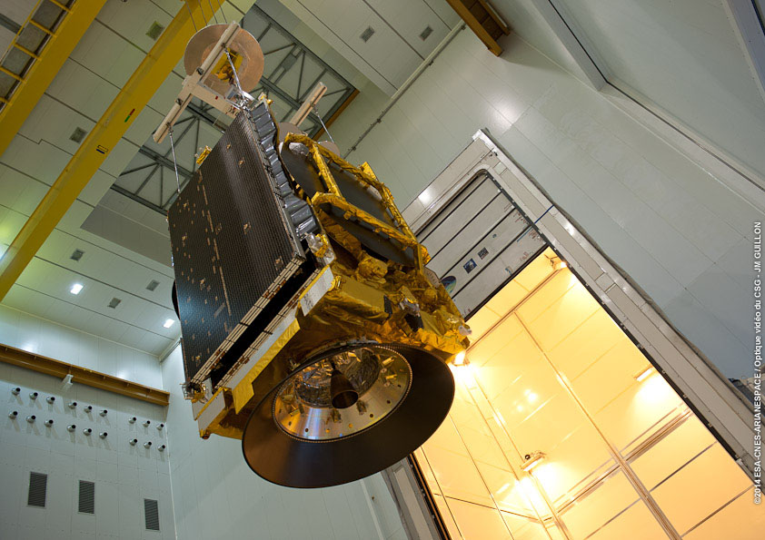

ESA/CNES/Arianespace/CSG
Astra 5B bei Startvorbereitungen in Kourou
(Bild: ESA/CNES/Arianespace/CSG)
Astra 5B war am 22. März 2014 von Kourou in Französisch-Guayana aus unter der Ägide des Startanbieters Arianespace auf der Ariane-5-ECA-Trägerrakete mit der Flugnummer VA216 ins All transportiert und nach 27 Minuten Flugzeit von der ESC-A für Etage Supérieur Cryotechnique Type A genannten Oberstufe in einem Transferorbit ausgesetzt worden.
Die erreichte Bahn wies laut Arianespace nach Kalkulationen ein Perigäum, also einen der Erde nächsten Bahnpunkt, von 249,7 Kilometern und ein Apogäum, den der Erde fernsten Bahnpunkt, von 35.895 Kilometern auf. Die Neigung der Bahn gegen den Erdäquator betrug nach Angaben von Arianespace 2,99 Grad.
