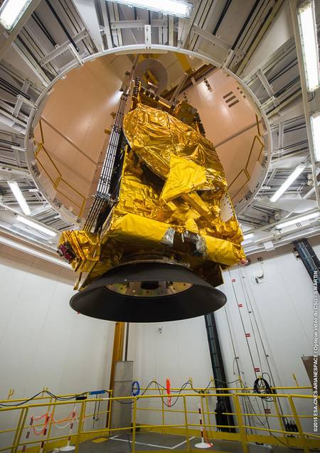

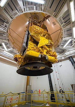

DirecTV 15 bei Startvorbereitungen in Kourou
(Bild: ESA/CNES/Arianespace/CSG)
DirecTV 15 ist eine Konstruktion von Airbus Defence and Space aus Toulouse in Frankreich und basiert auf der Satellitenplattform Eurostar E3000. Der Satellit wird vom US-amerikanischen Betreiber von Kommunikationssatelliten DirecTV aus El Segundo, Kalifornien, insbesondere zur Verbreitung von hochaufgelösten Fernsehprogrammen (auch in 4K Ultra HD) eingesetzt werden. Nach Angaben seines Herstellers, der im Herbst 2011 beauftragt worden war, ist DirecTV 15 mit über 150 Verstärkereinheiten der jetzt leistungsstärkste Fernsehsatellit der USA, und gleichzeitig der 100. Kommunikationssatellit, den Airbus Defence and Space bzw. dessen Vorgängerunternehmungen baute.

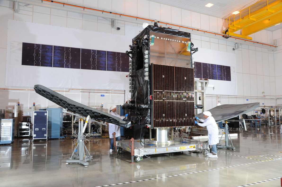

Sky Mexico 1 im Herstellerwerk
(Bild: Orbital ATK)
(Bild: Orbital ATK)
Bei Sky Mexico 1 handelt es sich um ein von Orbital ATK auf Basis des Satellitenbus’ GEOStar 2.4E entworfenes und in Dulles im Bundesstaat Virginia in den Vereinigten Staaten von Amerika innerhalb von 20 Monaten (4 Monate schneller als ursprünglich vorgesehen) gebautes Raumfahrzeug, dessen Grundkörper Maße von rund 4,7 auf 3 auf 2,5 Meter aufweist. Der dreiachsstabilisierte Satellit ist dazu gedacht, Empfänger in Mexiko, Zentralamerika und der Karibik von einer Position bei 78,8 Grad West im Geostationären Orbit mit einer Bandbreite von Programmen zu versorgen. Dementsprechend ist die maximal rund 5.000 Watt leistende Kommunikationsnutzlast von Sky Mexico 1 mit 24 Ku-Band-Transpondern und 2 Reverse-Band-Transpondern ausgestattet. Sie enthält 32 Wanderfeldröhren (Travelling Wave Tubes, TWTs).

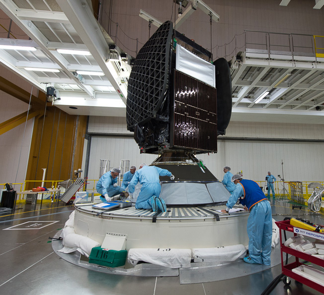

Sky Mexico 1 bei Startvorbereitungen in Kourou
(Bild: Arianespace)
in Kourou
(Bild: Arianespace)
Die Energieversorgung der Satellitensysteme von Sky Mexico 1 erfolgt durch zwei Solarzellenausleger, die sich aus jeweils vier Segmenten zusammensetzen und dem Raumfahrzeug eine Spannweite von rund 15,50 Metern geben. Am Ende der projektierten Einsatzdauer von 15 Jahren sollen die Solarzellenausleger von Sky Mexico 1 noch rund 6.000 Watt elektrische Leistung bereitstellen können. Für die Stromspeicherung besitzt der Satellit zwei Lithium-Ionen-Akkumulatorensätze vom Typ 4P9S von SAFT aus Poitiers und Bordeaux in Frankreich.
Der mit MMH und MON-3 betriebene Apogäumsmotor des Typs BT-4 von der IHI AEROSPACE CO., LTD. aus Japan an Bord von Sky Mexico 1 besitzt einen Nominalschub von 450 Newton. Für die Lageregelung sowie das Halten oder Verändern der Position des Satelliten wurde der Satellit außerdem mit einer Anzahl von kleinen, Hydrazin katalytisch zersetzenden Einstofftriebwerken ausgerüstet.
