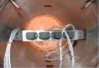

ECO-Sensoren im Komponententest
Schließlich werden noch Labortests durchgeführt. Die Sensor-Fehler treten nur nach Betankung mit flüssigem Wasserstoff auf. Dabei sinken die Temperaturen dramatisch ab, sie betragen unter -253 Grad Celsius. Bereits in der Vergangenheit wurden die einzelnen Systemkomponenten bei diesen Temperaturen getestetet, dabei trat jedoch kein Fehler auf. Nun wird der Test auf das Gesamtsystem ausgedehnt. Wesentliche Teile des Systems werden im Labor aufgebaut und dann detailliert analysiert.
