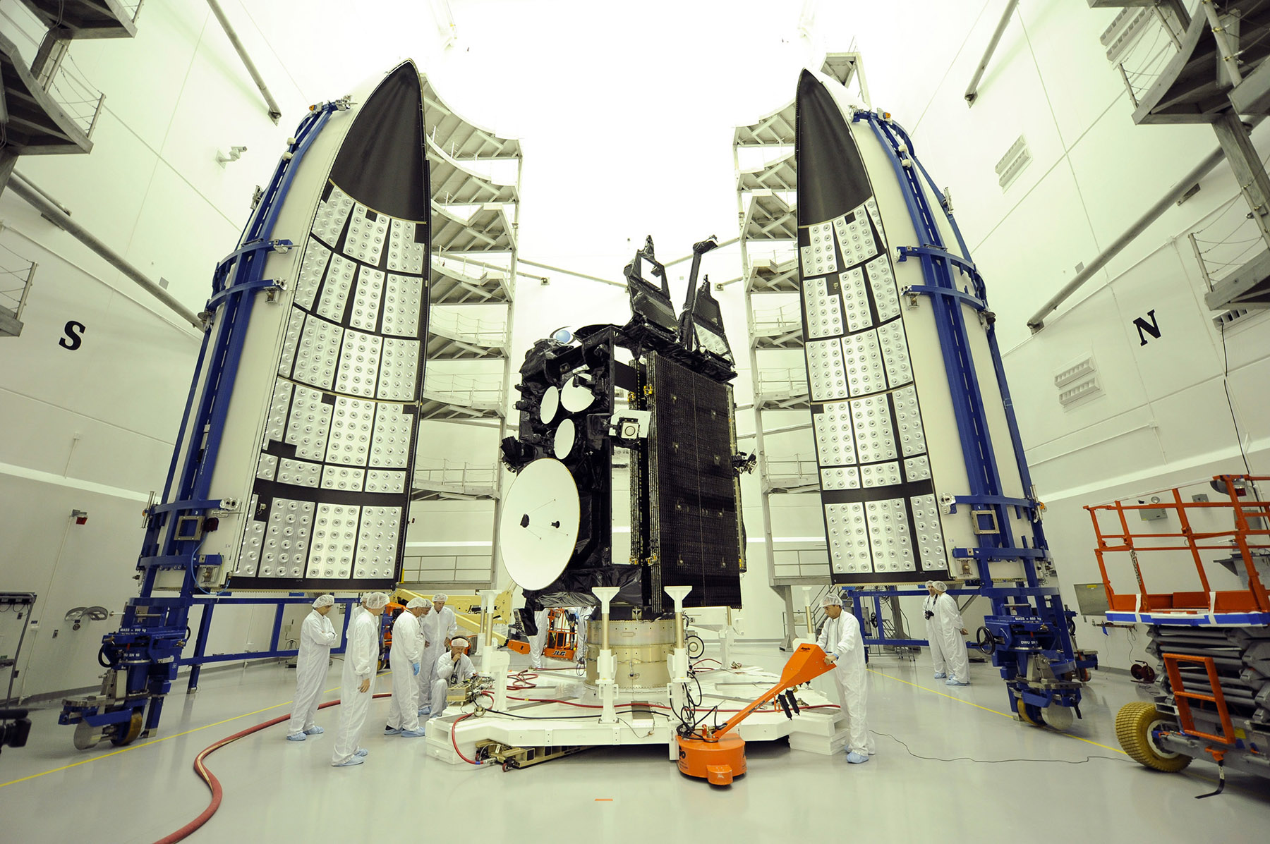

United Launch Alliance
AEHF 3 und Nutzlastverkleidung
(Bild: United Launch Alliance)
