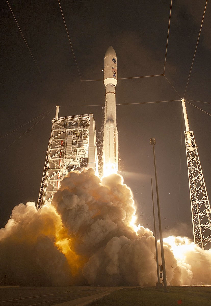

ULA
Atlas-V-Start mit AEHF 4 am 17. Oktober 2018
(Bild: ULA)

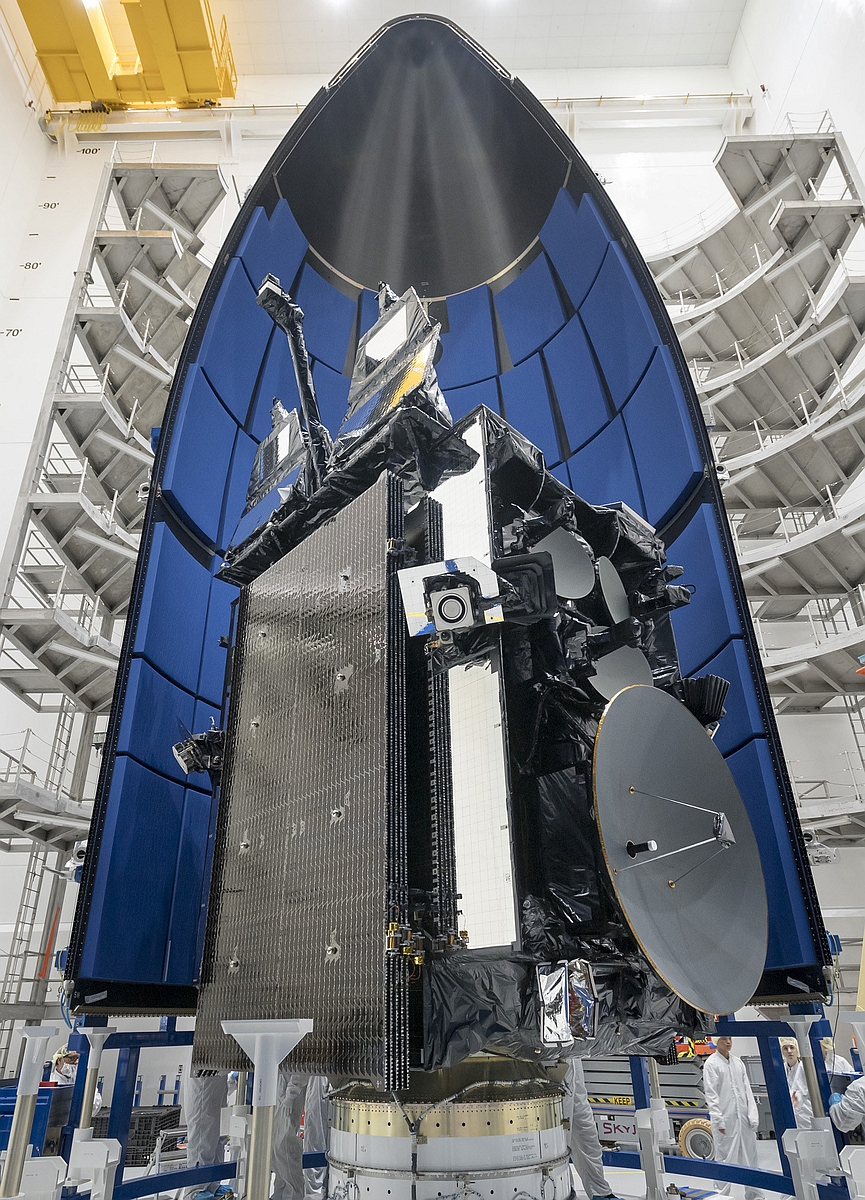

Lockheed Martin
AEHF 4 vor einer Hälfte der Nutzlastverkleidung
(Bild: Lockheed Martin)

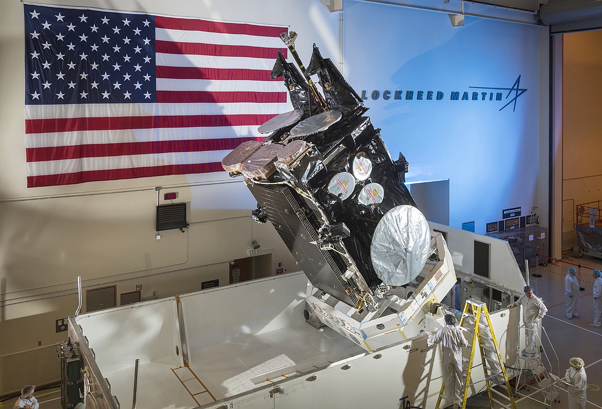

Lockheed Martin
AEHF 4 mit Transportcontainer in Sunnyvale

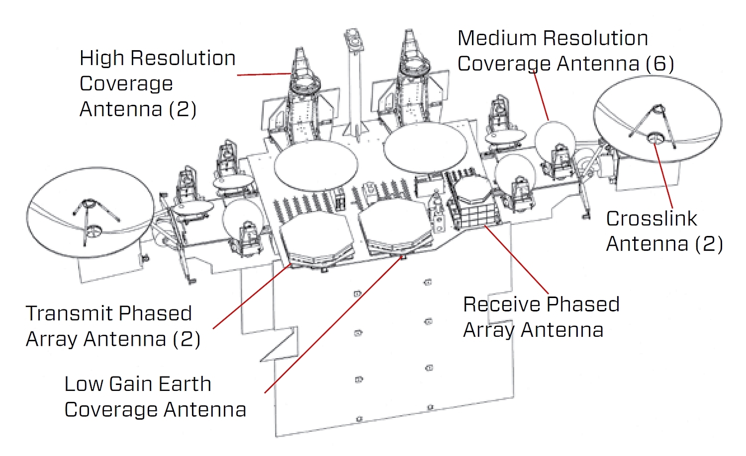

Northrop Grumman
AEHF-Satellit-Antennenanlage
(Bild: Northrop Grumman)
AEHF 4 wurde auf Basis des Busses A2100 gebaut. Seine Auslegungsbetriebsdauer beträgt 14 Jahre. Die Kommunikationsnutzlast des dreiachsstabilisierten Satelliten steuerte Northrop Grumman bei. Die Kommunikationsnutzlast von AEHF 4 hat eine größere Kapazität als alle Kommunikationssatellien der vorausgegangenen Milstar-Konstellation zusammen, und bietet trotzdem Kompatibilität zum Milstar-System. Außerdem wird auch sie wie die von AHEF 1 bis 3 eingesetzt werden, um neben militärischen Nutzern aus den USA auch solche aus Großbritannien, den Niederlanden und aus Kanada zu bedienen.
AEHF steht für Advanced Extremely High Frequency und bedeutet so viel wie erweitere besonders hohe Frequenz. Dementsprechend funkt die Kommunikationsnutzlast von AEHF 4 in Bereichen um 20 GHz (Downlinks) und 44 GHz (Uplinks). Besondere Eigenschaften der Nutzlast sind eine ausgesprochene Unanfälligkeit gegen Störversuche und ihre Möglichkeit, kleine, scharf abgegrenzte Ausleuchtzonen zu bedienen. Dabei sind Datenraten in einem weiten Bereich zwischen 75 bps (Bit pro Sekunde) und ~ 8 Mbps (Megabit pro Sekunde) möglich. Untereinander können AEHF-Satelliten mit einer Bandbreite von bis zu 60 Mbps kommunizieren.

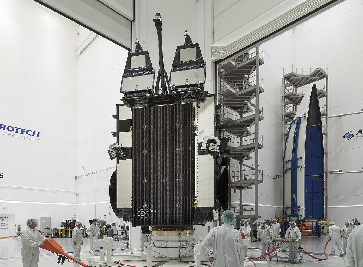

Lockheed Martin
AEHF 4 bei Astrotech in Titusville
In Kampfgebieten werden über das AEHF-System zum Beispiel Echtzeitvideobilder, Karten und Zieldaten zur Verfügung gestellt, berichtete Lockheed Martin vor dem Start von AEHF 4 anlässlich des Einschlusses des neuen Satelliten in der Nutzlastverkleidung am 26. September 2018. Von Lockheed Martins Werk in Sunnyvale in Kalifornien war AEHF 4 am 27. Juli 2018 nach Florida geliefert worden. Der Großteil des Transports erfolgte in einem Frachtflugzeug vom Typ C-5 Galaxy der US-Luftwaffe. Anschließend wurde er in den Reinräumen von Astrotech in Titusville in Florida auf den Start vorbereitet.
