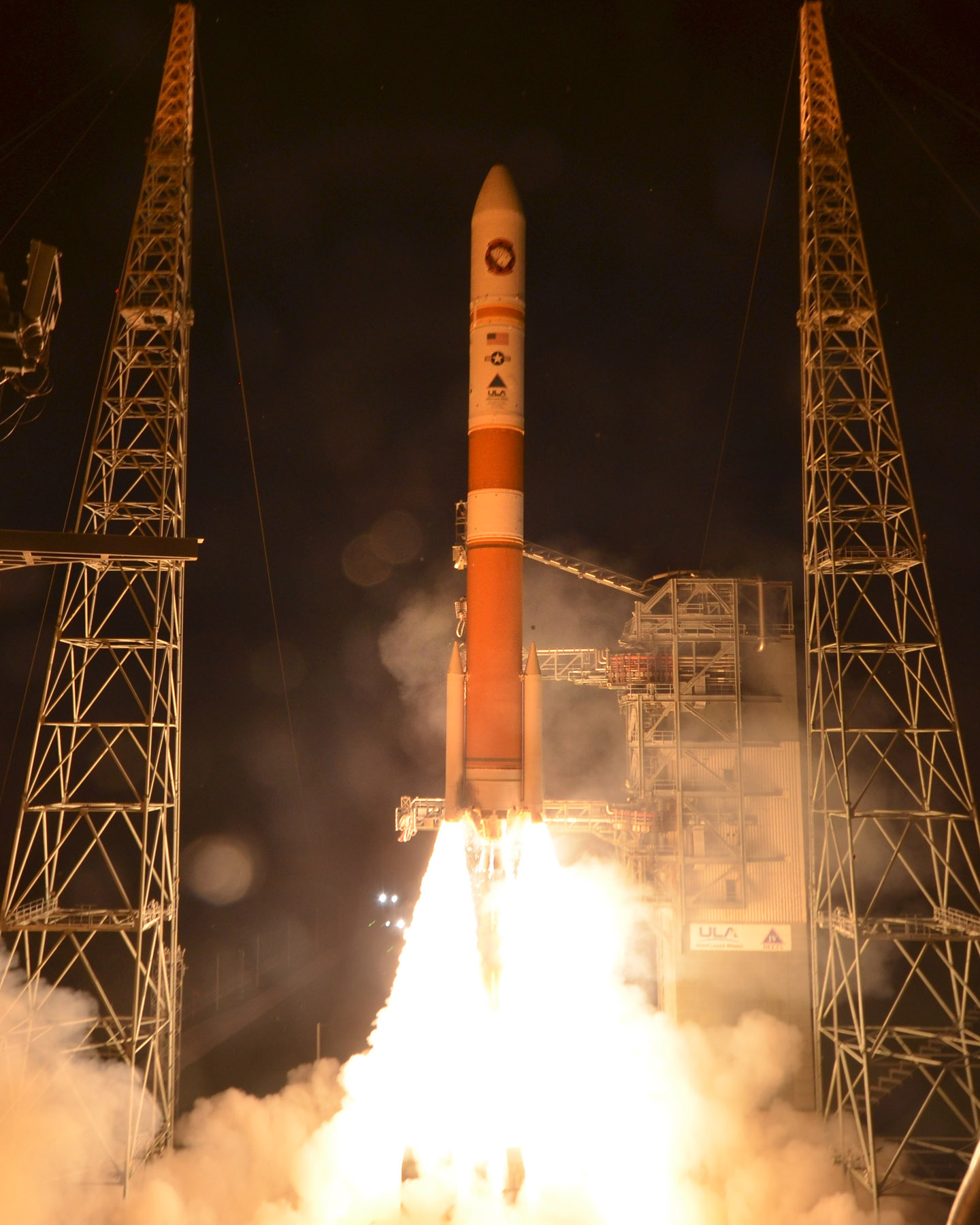

Der von Boeing auf Basis des BSS-702-Satellitenbusses für das US-amerikanische Verteidigungsministerium (Department of Defence, DOD) gebaute Satellit wurde von der Delta-Rakete mit der Nummer 362 befördert. Im 30 Minuten breiten, von 2.26 Uhr bis 2.57 Uhr MESZ reichenden Startfenster hob die Rakete um 2.27 Uhr MESZ mit dem beim Start rund 6.000 Kilogramm schweren Satelliten, angetrieben von einem Triebwerk Pratt & Whitney Rocketdyne RS-68 in der ersten Stufe und vier Feststoffboostern, von der Startrampe SLC37B auf der Cape Canaveral Air Force Station (CCAFS) in Florida ab.
Nachdem die vier Feststoffbooster nach rund 94 Sekunden und die Zentralstufe der in Medium+(5,4)-Konfiguration (Nutzlastverkleidung mit 5 Metern Durchmesser, 4 Feststoffbooster des Typs ATK GEM-60, 1 Pratt & Whitney Rocketdyne RL10B-2-Triebwerk in der Oberstufe DCSS) fliegenden Rakete nach rund 247 Sekunden ausgebrannt waren, kam die DCSS an die Reihe. Zwei Brennphasen der DCSS folgten, unterbrochen von einer acht Minuten dauernden Freiflugphase. Anschließend wurde WGS 5 nach knapp über 40 Flugminuten in einem supersynchronen Transferorbit ausgesetzt.
Gemäß Angaben des Startanbieters United Launch Alliance (ULA), der zusammen mit der US-amerikanischen Luftwaffe den Start durchführte, sollte die supersynchrone Bahn ein Perigäum, das heißt, einen der Erde nächstliegenden Punkt, von 441,5 Kilometern und ein Apogäum, das heißt, einen erdfernsten Punkt, von 66.922 Kilometern über der Erdoberfläche aufweisen. Die Inklination, das heißt die Neigung der Bahn gegen den Äquator zum Zeitpunkt des Aussetzens von WGS 5, war auf einen Wert von 24 Grad angesetzt. Der Start von WGS 5 war laut ULA ein Erfolg.
