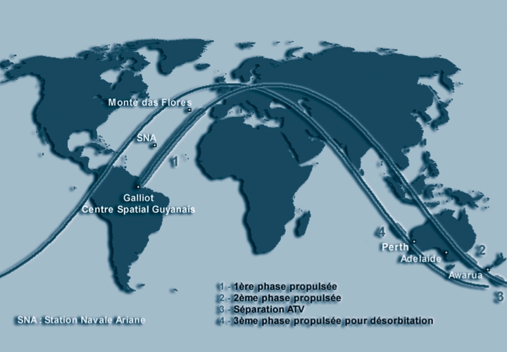

Als sich Kourou durch die Erdrotation unter die Bahn der ISS hindurch bewegte, hob die Ariane 5 ES um 22:50:55 Uhr MEZ (18:50:55 Uhr Ortszeit Kourou) ab. Nach 142 s Flugzeit wurden in 66 km Höhe die beiden Feststoffbooster abgeworfen. 69 s später wurde die Nutzlastverkleidung abgetrennt. Nach 8:52 Minuten Flugzeit schaltete sich die Hauptstufe ab. 12 s nach dem Abschalten zündetet die Oberstufe ihr Triebwerk für 8:13 Minuten, um das ATV 2 in eine elliptische Umlaufbahn zu befördern. Zirka 20 Minuten nach dem Abheben von Kourou passierte das Gespann aus EPS-Oberstufe und Raumschiff Mitteleuropa. Beim Erreichen des erdfernsten Punkts der Bahn wurde die Oberstufe erneut für 27 s gezündet, um einen annähernd kreisförmigen Orbit in rund 260 km Höhe zu erzeugen. 63:54 Minuten nach dem Start wurde das ATV 2 endgültig ausgesetzt. Während seines Transports in den Orbit waren in den Systemen des ATV 2 keine Alarme aufgetreten.
Die EPS-Oberstufe wurde anschließend ein drittes und letztes Mal gezündet, um sie in der Atmosphäre über dem Pazifik verglühen zu lassen. Das ATV 2 nahm Verbindung mit einem US-amerikanischen Bahnverfolgungs- und Datenrelaissatelliten (TDRS) auf, um eine kontinuierliche Kommunikation mit den Bodenstationen herzustellen. Rund 20 Minuten nach dem Aussetzen wurden die vier Solarzellenausleger entfaltet und daraufhin das GPS-System von “Johannes Kepler” aktiviert. In den nächsten Stunden wird schrittweise die weitere Inbetriebnahme des Raumschiffs erfolgen. Derweil beginnt “Johannes Kepler” auf seiner niedrigeren Umlaufbahn die Aufholjagd zur ISS.
