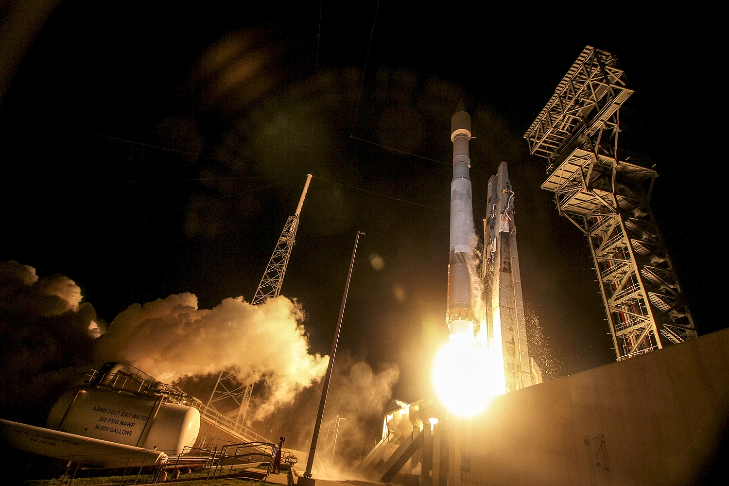

Atlas-V-Start am 23. März 2016
(Bild: ULA)
