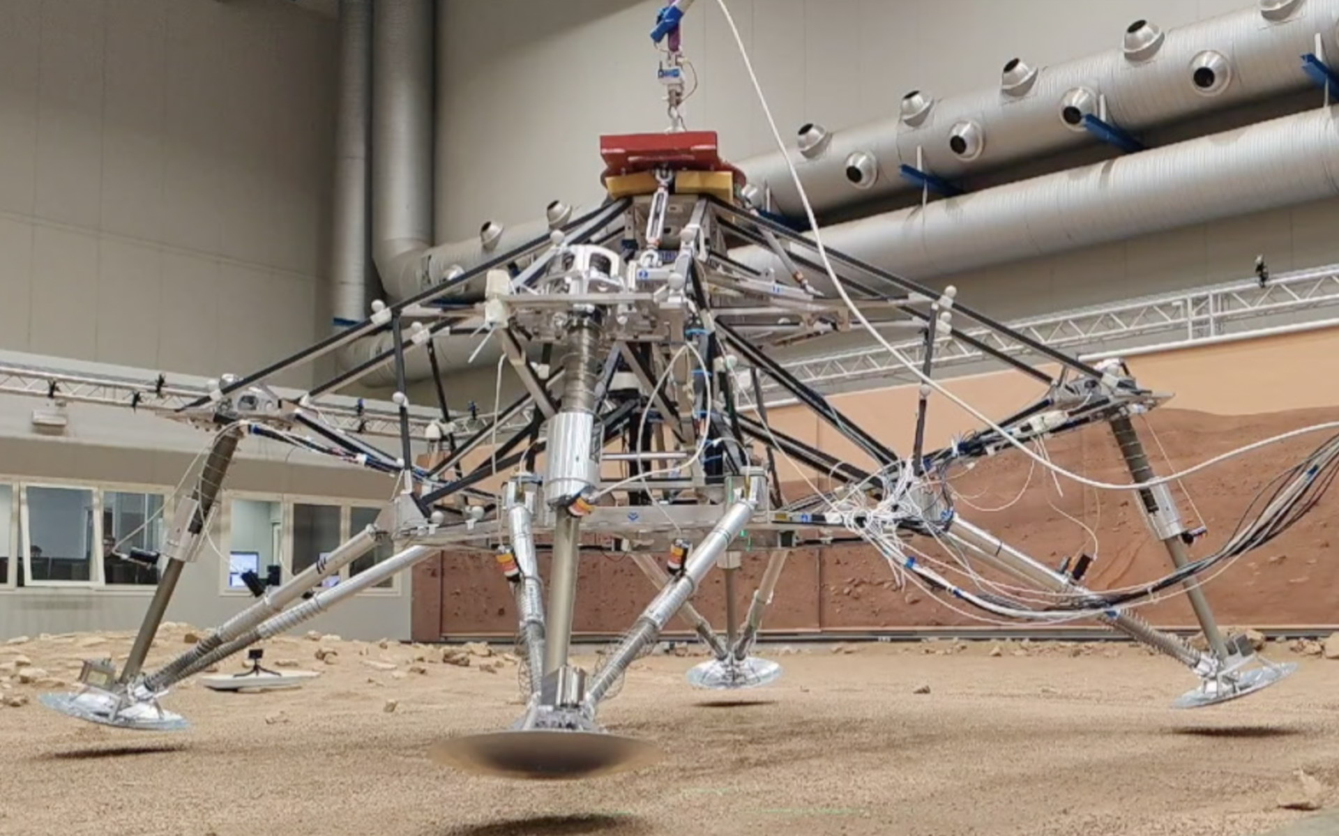

Die leichten, ausfahrbaren Beine sind mit Stoßdämpfern ausgestattet, um Stößen standzuhalten, und mit Sensoren, um die Landung auf der Marsoberfläche zu erkennen. Teams des spanischen Unternehmens Sener haben die Landebeine sowie das Trennsystem und Komponenten des Bohrsystems des Rovers entworfen und gebaut. Während der Tests entsprachen die vier Beine in Struktur und Abmessungen denen, die zum Mars fliegen werden.  
Unter Berücksichtigung aller möglichen Landungsszenarien bereiten sich die Teams darauf vor, was passieren würde, wenn das Raumfahrzeug in einem Winkel oder auf einem Felsen aufsetzen würde.  „Das Letzte, was man will, ist, dass die Plattform umkippt, wenn sie die Marsoberfläche erreicht. Diese Tests werden ihre Stabilität bei der Landung bestätigen“, sagt Benjamin Rasse, Teamleiter der ESA für das ExoMars-Landemodul.

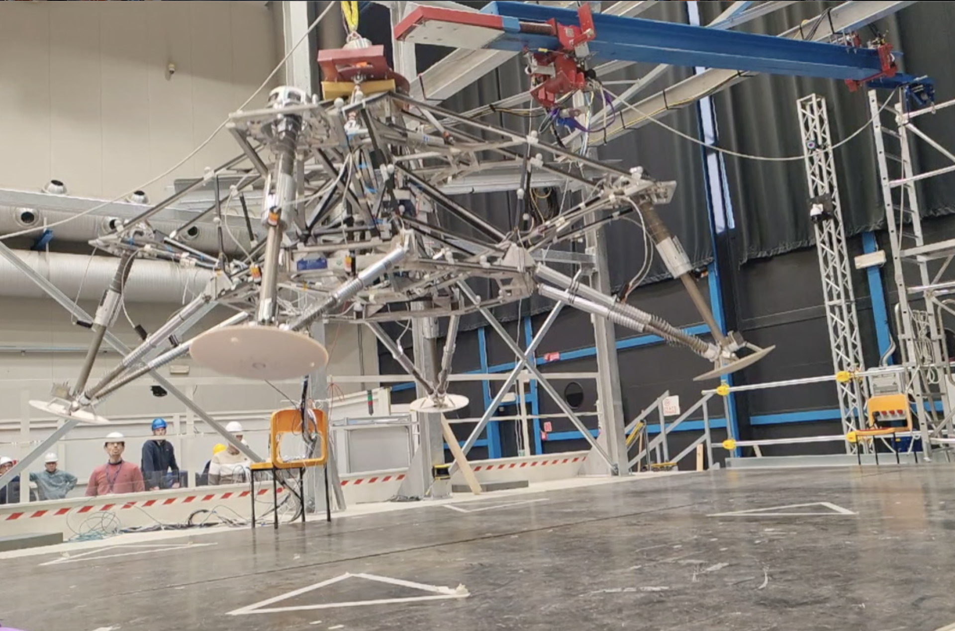

Falltest
Credit: Thales Alenia Space/ALTEC

Bei über einem Dutzend vertikaler Stürze veränderte das Team die Geschwindigkeit und Höhe der Stürze um wenige Zentimeter. 

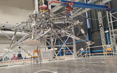

Bei dieser ersten Testreihe wurde das Modell sowohl auf harte als auch auf weiche Oberflächen fallen gelassen, wobei letztere mit pulverförmiger, marsähnlicher Erde gefüllt waren.
Die chemische Zusammensetzung der Körner ähnelt der des sandigen Bodens auf dem Roten Planeten und ist dieselbe, die auch für die Prüfung der Mobilität des Rosalind Franklin Rovers verwendet wurde.  

harter Falltest

In den kommenden Monaten wird die Plattform mit höherer Geschwindigkeit auf einen Schlitten fallen gelassen, um ihre Stabilität bei einer schrägen Landung zu testen. Diese neue Konfiguration erfordert Sicherheitsverbesserungen in der Testanlage für das Personal, das die Kampagne durchführt.
Aufnahmen von Hochgeschwindigkeitskameras und Messungen von Sensoren, Beschleunigungsmessern und Lasern, die am Modell installiert sind, werden in ein Computermodell des ExoMars-Landers und seiner Beine eingespeist.  Das Team wird dann mithilfe eines Algorithmus Landungsszenarien auf dem Mars simulieren und die Stabilität des Moduls vor dem Countdown zum Start, der derzeit für 2028 geplant ist, bestätigen.
