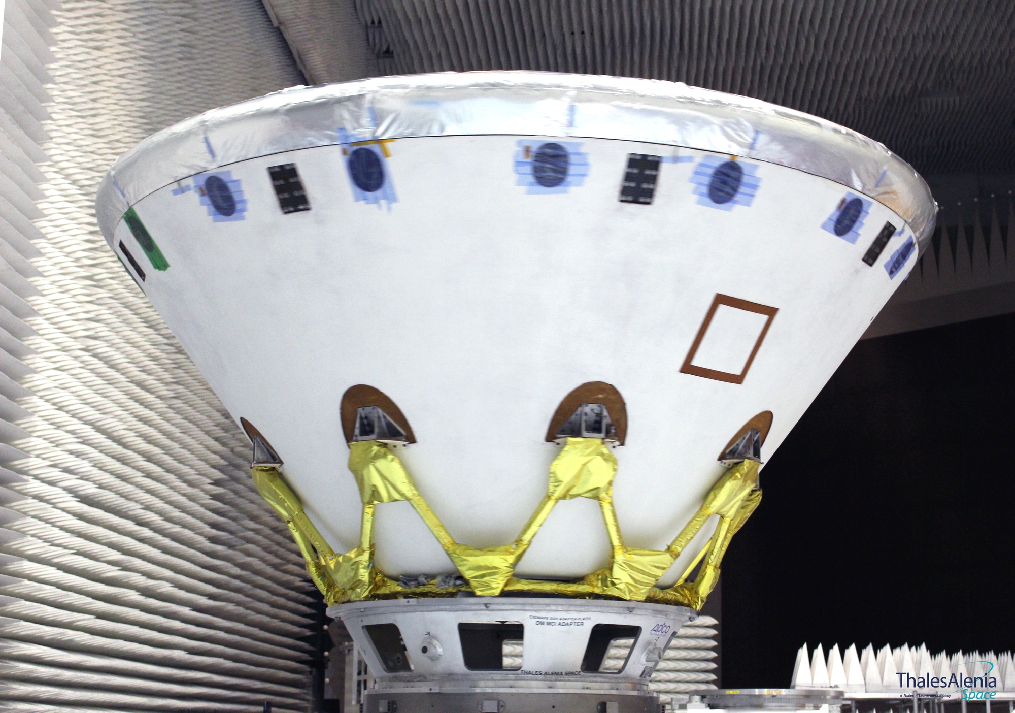

Daher wurden zwei dynamische Auswuchttests durchgeführt: ein Test für das komplette Verbundraumfahrzeug und einer ohne das Trägermodul, nur für das Abstiegsmodul mit Rover und Plattform im Inneren. Bei allen Tests, die in den Reinraumanlagen von Thales Alenia Space in Cannes, Frankreich, durchgeführt wurden, wurden die tatsächlichen Flugmodule verwendet.
Während des Tests mit dem Raumfahrzeugverbund wurde dieses einer Drehung von bis zu 30 U/min ausgesetzt, was einer Zentrifugalbeschleunigung von 2g an der Außenkante des Hitzeschilds des Abstiegsmoduls entspricht. Nach Abschluss der Umgebungstests in Cannes wird das Raumfahrzeug Mitte März zu den Einrichtungen von Thales Alenia Space in Turin, Italien, zurückkehren, um weitere Funktionstests zu durchlaufen.

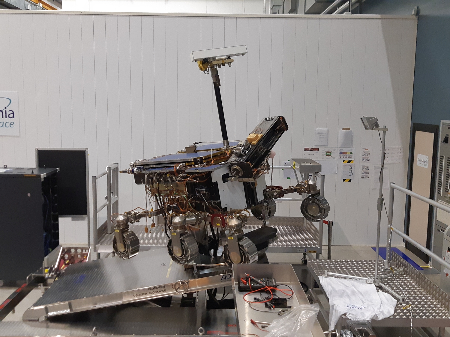

Unterdessen hat das Rosalind Franklin “Bodentestmodell” im Rover Operations Control Centre (ROCC) in Turin einen spannenden Meilenstein erreicht. Während der nachgebaute Rover noch stationär im Reinraum steht, hat das Betriebsteam ihn so gesteuert, als wenn der Rover auf der Oberfläche des Mars wäre.
“Es ist wirklich aufregend, zum ersten Mal die Kommandofolge des ROCC verwendet zu haben, so wie wir es während der echten Mission tun werden”, sagt Luc Joudrier, ExoMars Rover Operations Manager der ESA. “Wir haben den ‘Aktivitätsplan’ des Rovers definiert, ihn an den Rover gesendet und anschließend die Daten aufgenommen und verarbeitet. Es ist großartig, das ROCC so arbeiten zu sehen.”

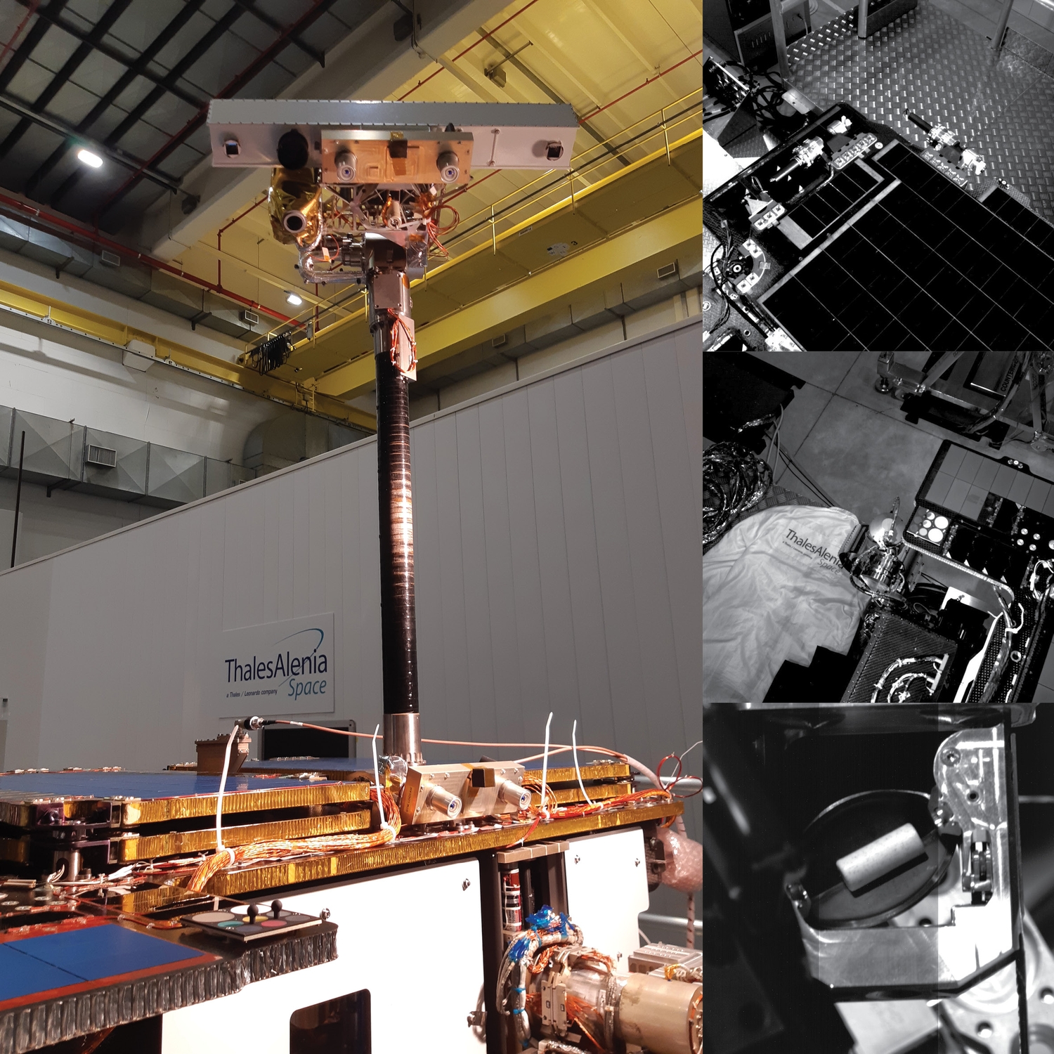

Eine der Aktivitäten bestand darin, den besonderen Bohrer von Rosalind Franklin zu testen. Es ist das erste Mal in der Marsforschung, dass ein Rover in der Lage ist, Bodenproben aus bis zu 2 m Tiefe zu entnehmen, wo uralte Biomarker noch vor der intensiven Strahlung an der Oberfläche bewahrt sein könnten, und sie in das Bordlabor zu bringen. Bei der jüngsten Simulation wurde der nachgebildete Rover angewiesen, seinen Bohrer mit einer Dummy-Probe an Bord einzusetzen und diese in die Schublade des analytischen Labors zu transportieren. In der Realität, auf dem Mars, wird dann ein hochentwickeltes Labor die Zusammensetzung der Probe analysieren.
Zusätzlich bildete der Rover die Probe mit seinem Close-Up Imager, einer Kamera, die sich an der Unterseite der Bohreinheit befindet, ab.
Auch die hochauflösenden Panoramakameras wurden im Rahmen einer Bildkalibrierung aktiviert.
In Kürze wird der Zwillingsrover in den Mars-Terrainsimulator des ROCC einfahren, um Mobilitätskommandos und andere Funktionstests durchzuführen. Das Rover-Steuerungsteam und Wissenschaftler werden diese Simulationen viele Male proben und sich auf verschiedene Rover-Aktivitäten als Teil ihres Trainings zwischen jetzt und der Ankunft der Mission auf dem Mars konzentrieren.
