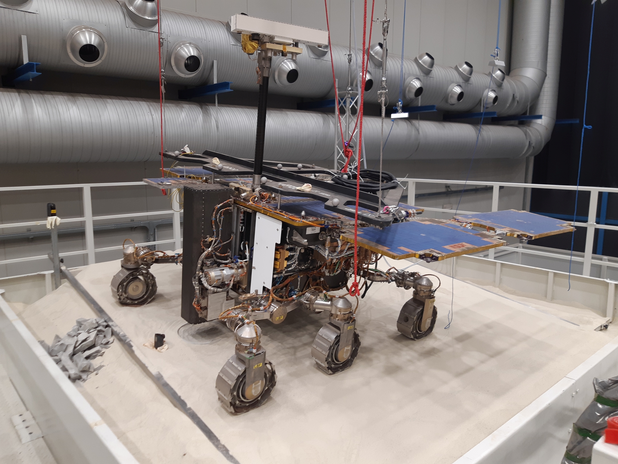

Der Nachbau, der auch als Ground Test Model bezeichnet wird, ist ein getreues Abbild des Rovers, der auf dem Mars landen soll. Die ersten Proben wurden im Rahmen einer Testreihe im Mars-Terrainsimulator auf dem ALTEC-Gelände in Turin, Italien, entnommen. Der Bohrer wurde von Leonardo entwickelt und Thales Alenia Space ist der Hauptauftragnehmer für ExoMars 2022.
ExoMars-Rover-Zwilling an Schwerkraftkompensationsvorrichtung in der Testumgebung. (Bild: Thales Alenia Space)

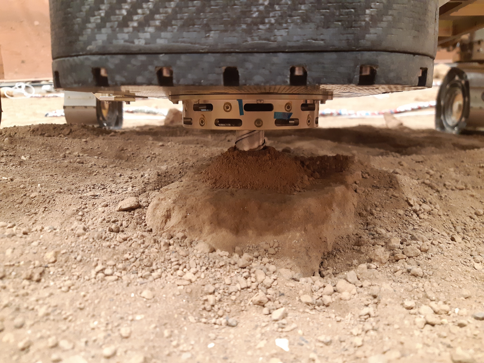

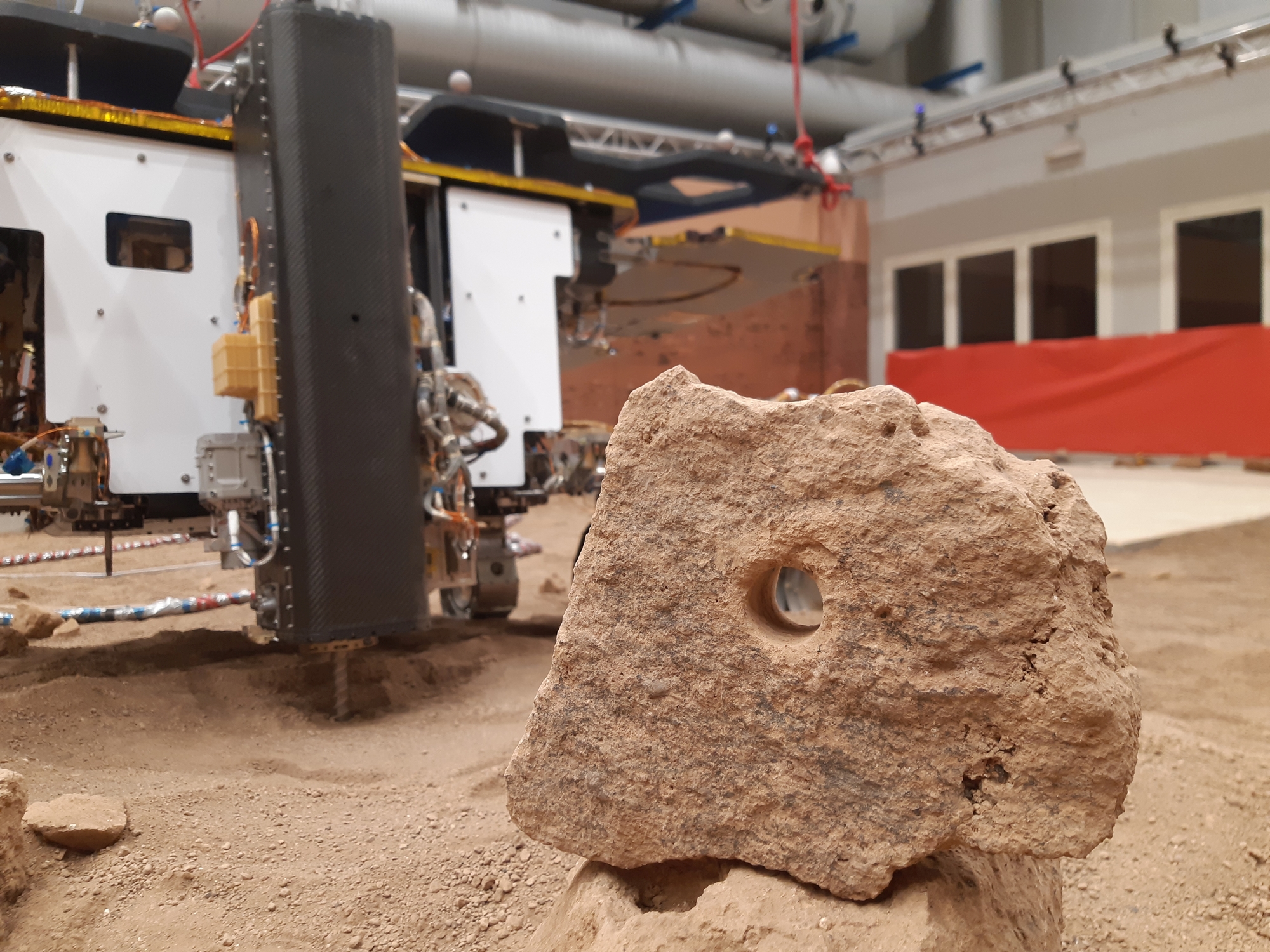

Der Rosalind-Franklin-Zwillingsrover bohrt seit längerem ein Bohrloch, das mit verschiedenen Gesteinen und Bodenschichten gefüllt ist. Die erste Probe wurde aus einem zementierten Tonblock mittlerer Härte gewonnen. Die Bohrung fand auf einer speziellen Plattform statt, die um sieben Grad geneigt war, um die Entnahme einer Probe in einer nicht ganz senkrechten Position zu simulieren. Der Bohrer entnahm die Probe in Form eines Pellets mit einem Durchmesser von etwa einem Zentimeter und einer Länge von zwei Zentimetern.

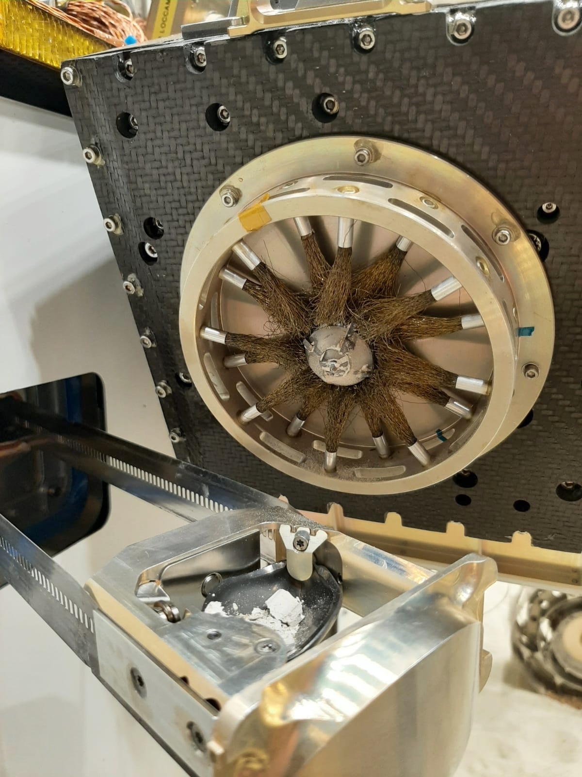

Bohreinheit und Probentransportbehälter / “Schublade”. (Bild: Thales Alenia Space)
Der Rosalind Franklin-Bohrer hält die Probe mit einem Verschluss fest, der verhindert, dass sie bei der Entnahme herausfällt. Nach dem Auffangen bringt der Bohrer die Probe an die Oberfläche und liefert sie an das Labor im Inneren des Rovers. Wenn der Bohrer vollständig eingefahren ist, wird das Gestein in eine Schublade an der Vorderseite des Rovers fallen gelassen, die dann eingefahren wird und die Probe in einer Zerkleinerungsstation ablegt. Das so entstandene Pulver wird in Öfen und auf Behälter verteilt, in bzw. auf denen die wissenschaftlichen Forschungen auf dem Mars durchgeführt werden. “Die zuverlässige Gewinnung von Tiefenproben ist der Schlüssel für das wichtigste wissenschaftliche Ziel von ExoMars: die Untersuchung der chemischen Zusammensetzung – und möglicher Anzeichen von Leben – von Böden, die keiner schädlichen ionisierenden Strahlung ausgesetzt waren”, sagt ExoMars-Projektwissenschaftler Jorge Vago.

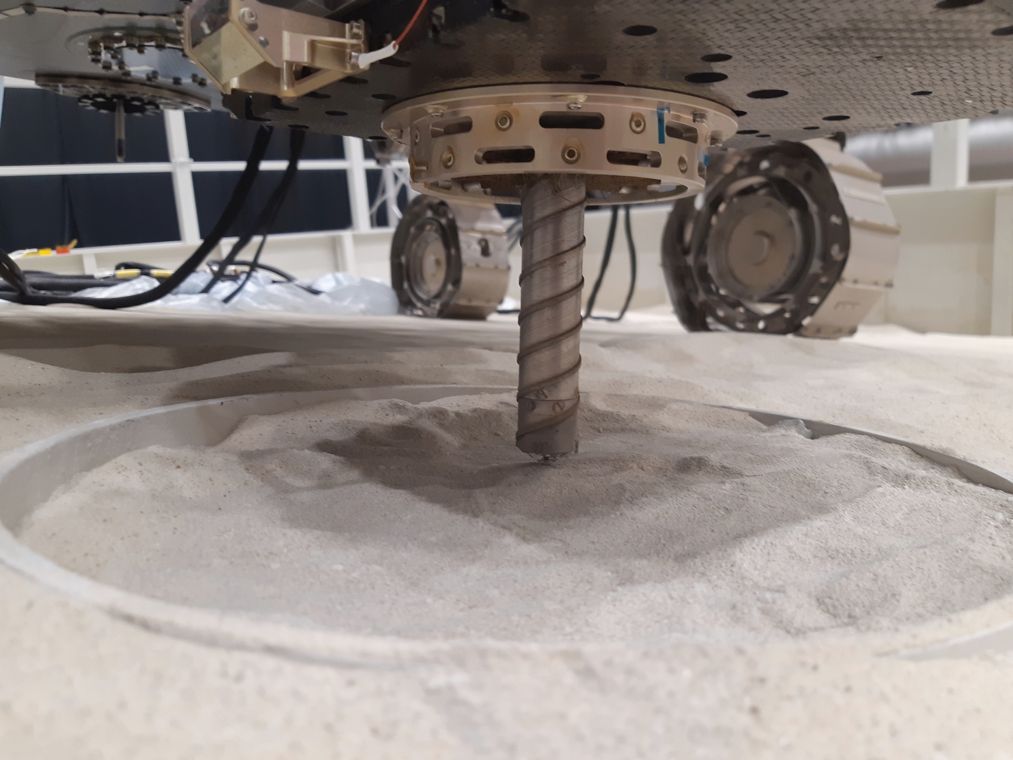

Der Rosalind Franklin-Bohrer arbeitet auf Rotation. Eine Reihe von Werkzeugen und Verlängerungsstangen bilden einen “Bohrstrang”, der, wenn alle miteinander verbunden sind, die volle Länge von zwei Metern erreichen kann. Der Bohrer kann, je nach Bodenbeschaffenheit, mit 60 Umdrehungen pro Minute in den Boden eindringen. Beim Graben in sandigen oder lehmigen Feststoffen können zwischen 0,3 und 30 mm pro Minute erreicht werden. Der Bohrer verfügt auch über einen Positionierer mit zwei Freiheitsgraden, der es ihm ermöglicht, die Probe im richtigen Winkel in das Rover-Labor zu befördern.
Testobjekt mit dem ersten gebohrten Loch. (Bild: Thales Alenia Space)

“Harte Steine bis zu einer Tiefe von zwei Metern auf einer mobilen Plattform auf Rädern mit weniger als 100 Watt Leistung zu bohren, ist eine komplexe Aufgabe”, erklärt Andrea Merlo, Funktionsingenieur des ExoMars-Rovers von Thales Alenia Space. Auf der Erde ist es noch schwieriger, weil das Ground Test Model entladen werden muss, um die schwächere Schwerkraft des Mars nachzuempfinden – die Schwerkraft auf dem Mars beträgt etwa ein Drittel der Schwerkraft auf der Erde. Das Modell hängt von der Decke an einer speziellen Schwerkraftkompensationsvorrichtung.
Da der Zwillingsrover aus Modellen besteht, die ihre nominelle Lebenszeit überschritten haben, musste das Team während des Tiefbohrtests einige Parameter anpassen. “Dies gibt den Ingenieuren bereits einen Hinweis darauf, wie sich das System auf dem Mars verschlechtern könnte”, fügt Andrea hinzu.
