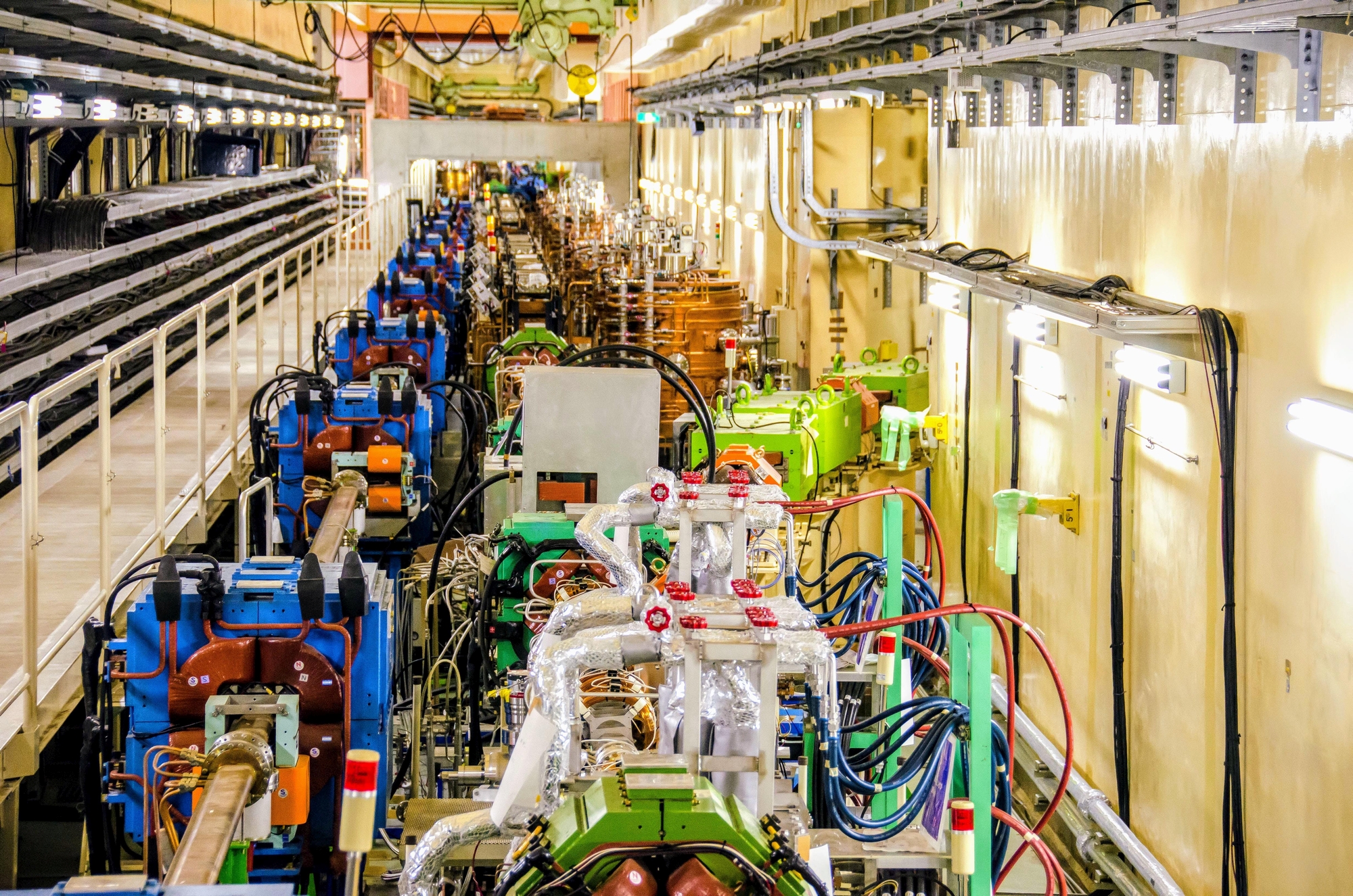

SuperKEKB Beschleuniger-Tunnel.
(Bild: KEK / Shota Takahashi)

Um das Nano-Beam-Verfahren zu implementieren und den Teilchenstrom zu erhöhen, haben die Betreiber den SuperKEKB-Ring mit technischen Neuerungen versehen. Dazu zählen
  • die Installation eines neuen Strahlrohrs,
  • der Einbau neuer supraleitendender Magneten zum Fokussieren der Strahlen,
  • der Einbau eines neuen Dämpfungsrings für Positronen
  • und eine hochleistungsfähige Teilchenquelle.

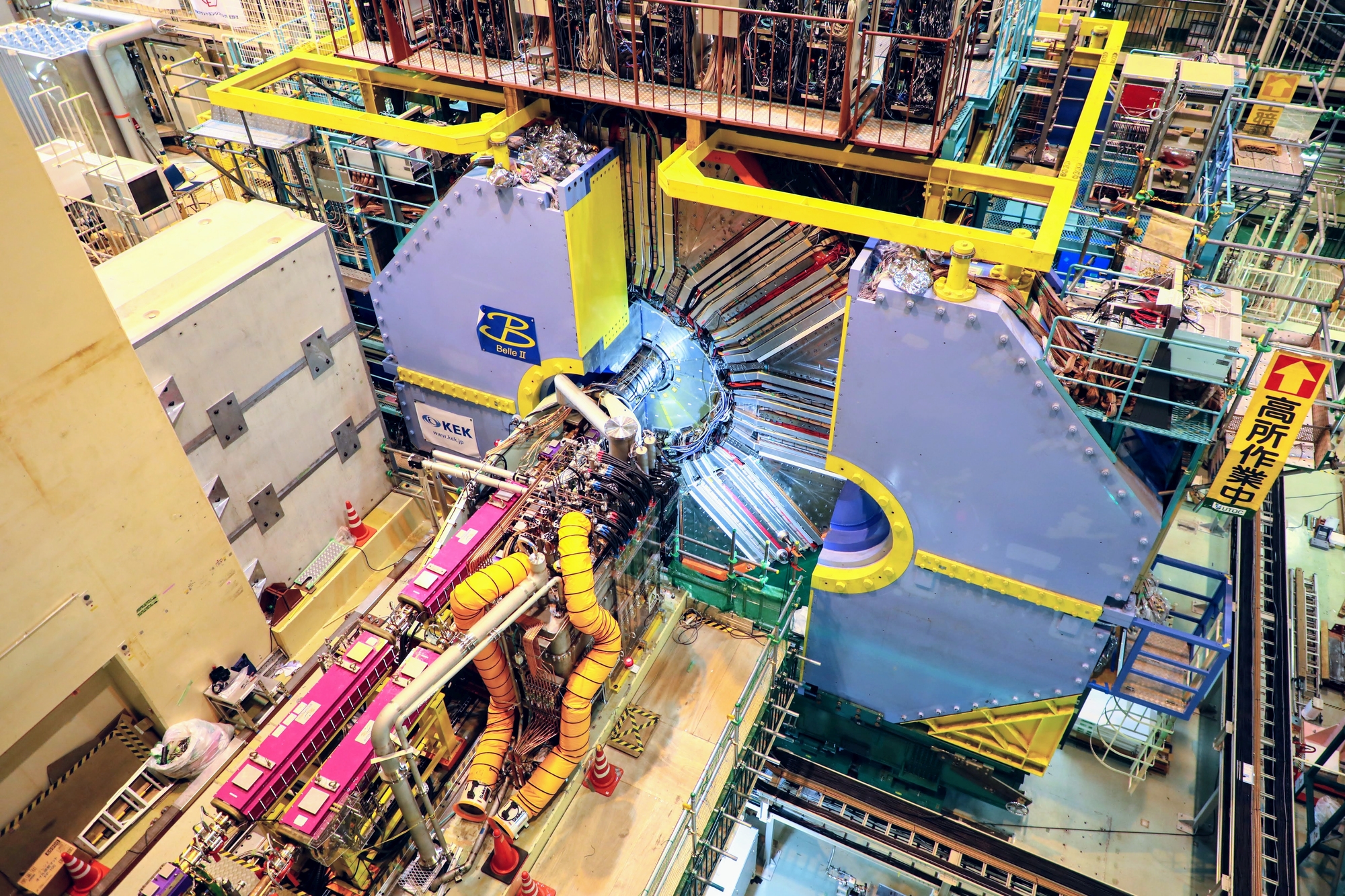

Der Elektron- und der Positron-Strahl treffen im Zentrum des Detektors Belle II zusammen. Die Physikerinnen und Physiker und Ingenieurinnen und Ingenieure im Belle II – Verbund untersuchen damit Teilchen, die bei der Kollision entstehen – im wesentlichen B-Mesonen, Charm-Mesonen und Tau-Leptonen (*) sowie ihre entsprechenden Antiteilchen.
SuperKEKB-Beschleuniger und Belle II – Detektor mit teilweise geöffneter Endkappe – sichtbar sind die Fokussiermagnete für den Beschleuniger, die es ermöglichen die hohe Luminosität zu erzielen.
