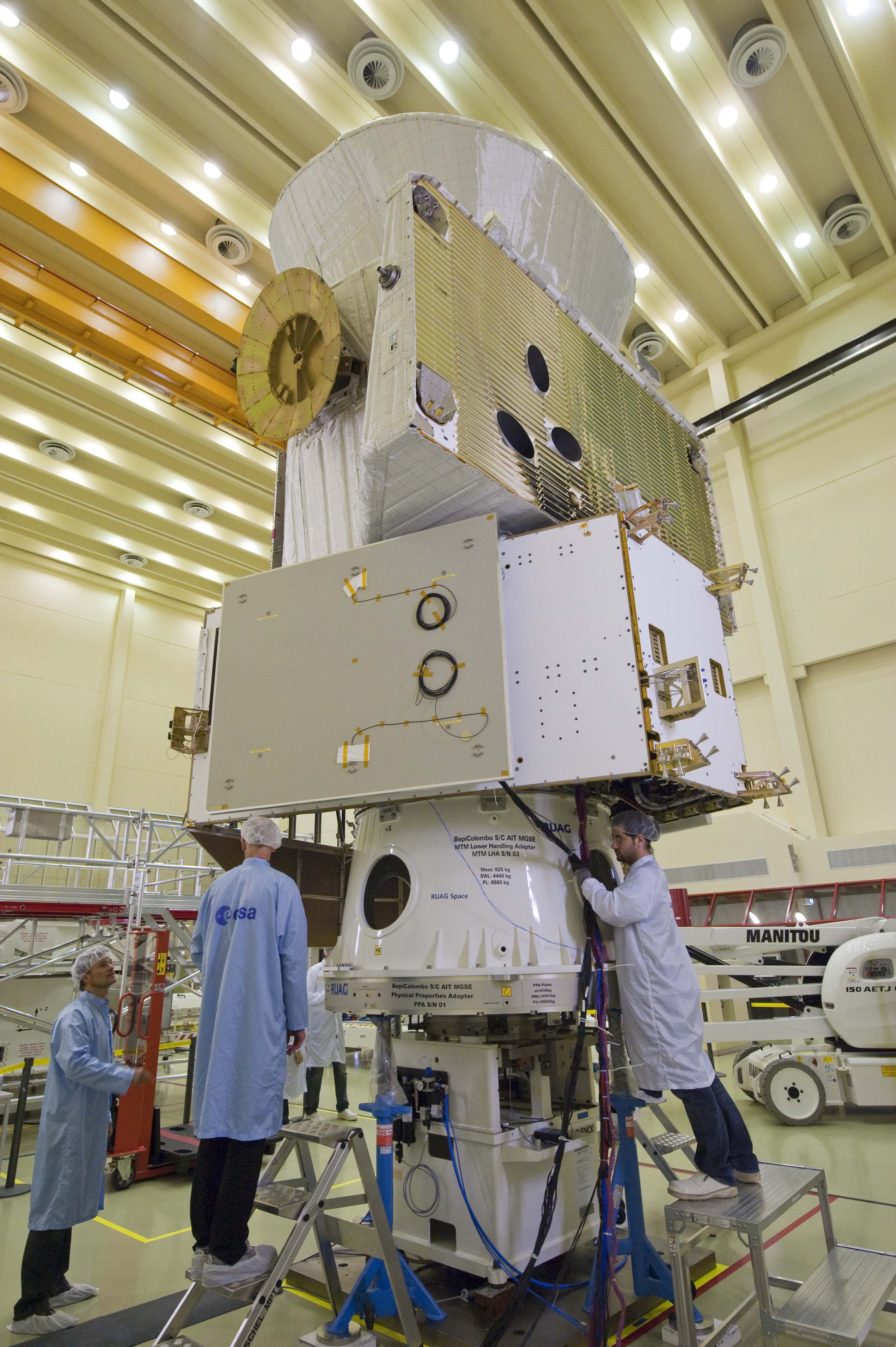

In Vorbereitung auf den Bau des eigentlichen Raumschiffes wurden im ESTEC in den Niederlanden die Masseeigenschaften des Strukturmodells getestet. Dazu wurden alle vier Komponenten erstmals zusammengesetzt.

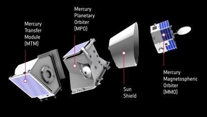

Nachdem im Juni bereits der MPO (Mercury Planetary Orbiter) ausgemessen wurde, folgte nun die gesamte Flugkonfiguration von BepiColombo, bestehend aus der Transferstufe (Mercury Transfer Module, MTM), dem MPO, dem MMO (Mercury Magnetospheric Orbiter) und dem Sonnenschild (Magnetospheric Orbiter Sunshield and Interface Structure, MOSIF). Dazu wurden alle vier Komponenten im Reinraum „Hydra“ im ESTEC (European Space Research and Technology Centre) zusammengesetzt und anschließend die gesamte Masse sowie Schwerpunkt und Trägheitsmoment für alle Achsen bestimmt.
Ein interessantes Detail war dabei, dass zuerst die drei Komponenten MTM, MPO und MMO verbunden und aufgerichtet wurden und anschließend das Sonnenschild angebracht wurde. Dies liegt daran, dass die gesamte Konstellation nur an den Greifpunkten am MPO hochgehoben werden kann, welche durch das Sonnenschild verdeckt werden. Die Punkte am MMO sind nur dafür ausgelegt, diesen alleine zu tragen.

Nach den abgeschlossenen Massenbestimmungen werden nun in den nächsten Wochen Vibrationstest mit der auch MCS (Mercury Composite Spacecraft) genannten Zusammensetzung durchgeführt. Diese sollen sicherstellen, dass BepiColombo die beim Start auftretenden Belastungen übersteht.
