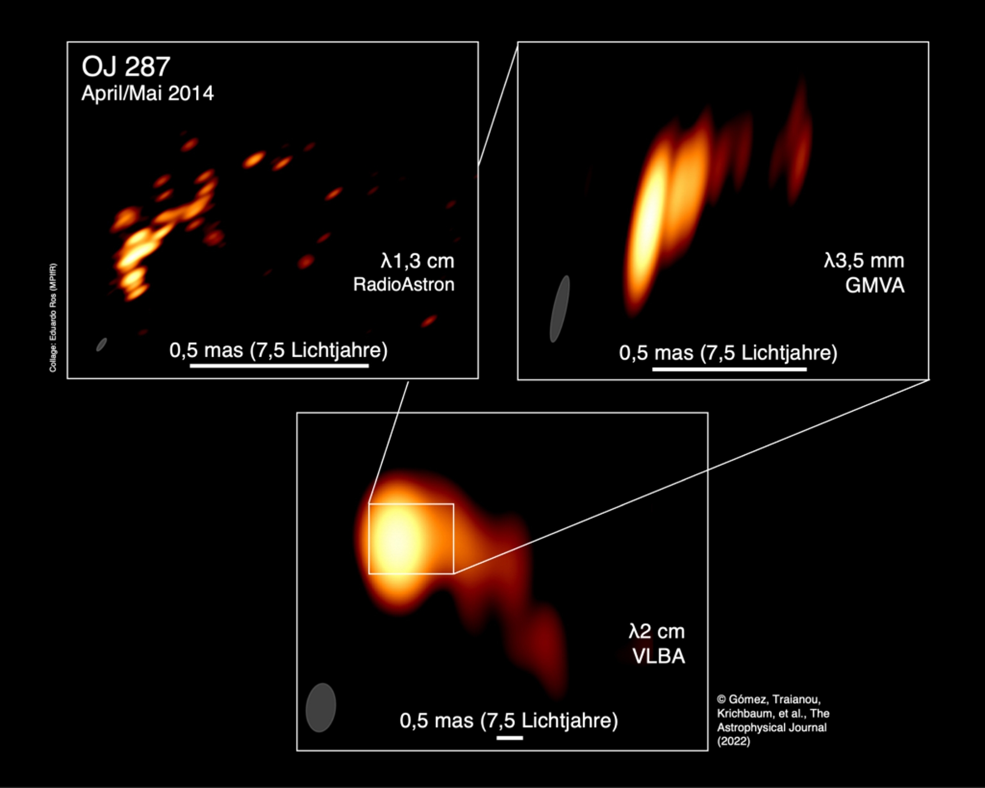

Wie ein binäres Schwarzes Loch den relativistischen Jet im Quasar OJ 287 verbiegen kann. Eine Pressemeldung des Max-Planck-Instituts für Radioastronomie, Bonn.
Quelle: Max-Planck-Institut für Radioastronomie.
Darstellung des gekrümmten Jets in der aktiven Galaxie OJ 287 in drei Radiobildern unterschiedlicher Wellenlänge und Auflösung. Oben links: Radiokarte bei 1,3 cm Wellenlänge mit RadioAstron, einem globalen Netzwerk von Radioteleskopen zusammen mit dem Weltraum-Radioteleskop Spektr-R. Oben rechts: Radiokarte bei 3,5 mm Wellenlänge mit dem „Global mm-VLBI Array“. Unten: Radiokarte bei 2 cm Wellenlänge mit dem „Very Long Baseline Array“, einem Netzwerk aus zehn Radioteleskopen in den USA. Die Ellipsen unten links geben die jeweilige Bildauflösung an, die Winkel- und Längenskala wird durch einen horizontalen weißen Balken am unteren Rand angezeigt. Das Bild oben links hat eine rekordverdächtige Auflösung von ca. 12 Mikrobogensekunden, die durch Einbindung des Weltraum-Radioteleskops mit seiner Entfernung von bis zu 15 Erddurchmessern erreicht wird. (Bild: Eduardo Ros/MPIfR (Kollage), Gómez et al., The Astrophysical Journal, 2022 (Bilder))
19. Januar 2022 – Ein internationales Forscherteam, zu dem auch mehrere Wissenschaftler des Bonner Max-Planck-Instituts für Radioastronomie gehören, hat die aktive Galaxie OJ 287 mit einer Winkelauflösung von 12 Mikrobogensekunden im Radiobereich kartiert. Das ist derzeit die höchste Auflösung, die mit astronomischen Beobachtungen erreicht werden kann. Ermöglicht wurde dies durch die Technik der Interferometrie mit sehr langen Basislinien (Very Long Baseline Interferometry – VLBI). Dabei werden Signale von mehreren Radioteleskopen, die dasselbe Objekt gleichzeitig beobachten, miteinander kombiniert, um so ein virtuelles Teleskop zu schaffen, dessen effektiver Durchmesser durch den größten Abstand zwischen den beteiligten Teleskopen bestimmt wird. Durch die Kombination von zwölf über die ganze Erde verteilten Radioobservatorien und einem Radioteleskop im Weltraum, nämlich einer 10-Meter-Antenne an Bord des russischen Satelliten Spektr-R, haben die Forscher ein virtuelles Radioteleskop mit einem Durchmesser von 193.000 km realisiert. Damit erfolgte ein Blick in das Herz der Galaxie OJ 287, in dem ein Paar von supermassereichen schwarzen Löchern vermutet wird.
Die Ergebnisse werden in der aktuellen Ausgabe der Fachzeitschrift “The Astrophysical Journal” veröffentlicht.
VLBI-Beobachtungen der Galaxie OJ 287 wurden bei vier verschiedenen Wellenlängen durchgeführt. Die Beobachtungen mit dem Weltraum-Radioteleskop Spektr-R zusammen mit weiteren erdgebundenen Teleskopen im Rahmen des RadioAstron-Projekts wurden bei einer Wellenlänge von 1,3 cm durchgeführt, während zusätzliche VLBI-Beobachtungen bei Wellenlängen von 2, 0,7 und 0,3 cm nur mit erdgebundenen Teleskopen durchgeführt wurden. Die resultierenden Bilder bei 1,3 cm Wellenlänge erreichen eine rekordverdächtige Auflösung von etwa 12 Mikrobogensekunden; das entspricht der Größe einer 20-Cent-Münze auf der Oberfläche des Mondes.
Die Galaxie OJ 287 befindet sich in einer Entfernung von 5 Milliarden Lichtjahren von der Erde in Richtung des Sternbilds Krebs. Sie gehört zur Klasse der Blazar-Galaxien, gekennzeichnet durch eine starke und variable Emission aus der unmittelbaren Nähe des supermassereichen schwarzen Lochs im Zentrum der Galaxie.
Die interferometrischen Aufnahmen bei allen vier Wellenlängen zeigen durchweg mehrere Emissionsknoten in einem stark gekrümmten Plasmastrahl (Jet). Die Krümmung des Jets nimmt mit zunehmender Winkelauflösung und in Richtung des Jet-Ursprungs immer weiter zu. Das stützt die Hypothese eines präzedierenden Jets, der durch die beiden supermassereichen Schwarzen Löcher im Zentrum der Galaxie beeinflusst wird. Die Analyse der Polarisationseigenschaften der Radiostrahlung zeigt eine überwiegend toroidale Struktur des Magnetfelds. Das wiederum lässt darauf schließen, dass die innerste radiostrahlende Region von einem schraubenförmigen (helikalen) Magnetfeld durchzogen ist, in Übereinstimmung mit Modellen zur Entstehung des Jets. Die Untersuchung der spektralen Eigenschaften der Radiostrahlung zeigt, dass das Jetplasma aus Elektronen und Positronen besteht, deren kinetische Energie in etwa mit der Energie des Magnetfelds im Gleichgewicht steht. Wiederholte Injektionen von energiereicheren Teilchen in das Jet-Plasma stören dieses Gleichgewicht und lassen einige Teile des inneren Jets aufflackern.
