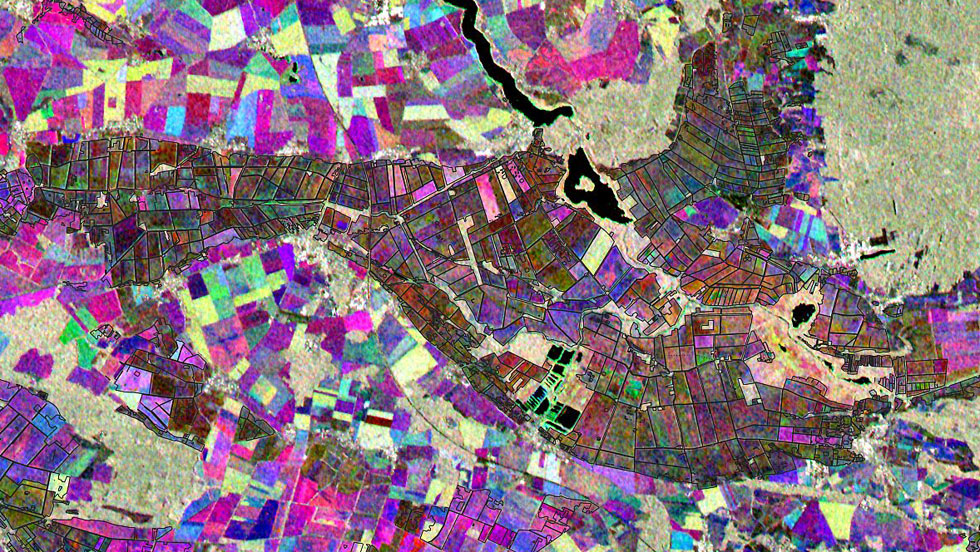

Zusammengesetzte Radaraufnahmen der Sentinel-Satelliten vom Rhinluch, Brandenburg. Die Farbunterschiede innerhalb der Moorflächen spiegeln den Feuchtezustand der Moorböden wider und dienen als Arbeitsgrundlage zur Entwicklung von Methoden für das fernerkundliche Moormonitoring. (Quelle: ESA)

Für den Schutz entwässerter Moorböden ist eine Erhöhung der Grundwasserstände notwendig. Die Kontrolle dieser Maßnahmen erfolgt durch ein im Projekt entwickeltes Monitoring, bei dem der Feuchtezustand der Moorböden flächenhaft mit Mitteln der Satellitenfernerkundung beobachtet und bewertet wird. Die Wissenschaftlerinnen und Wissenschaftler nutzen dafür zeitlich und räumlich hochauflösende Radardaten der Sentinel-Satelliten.
