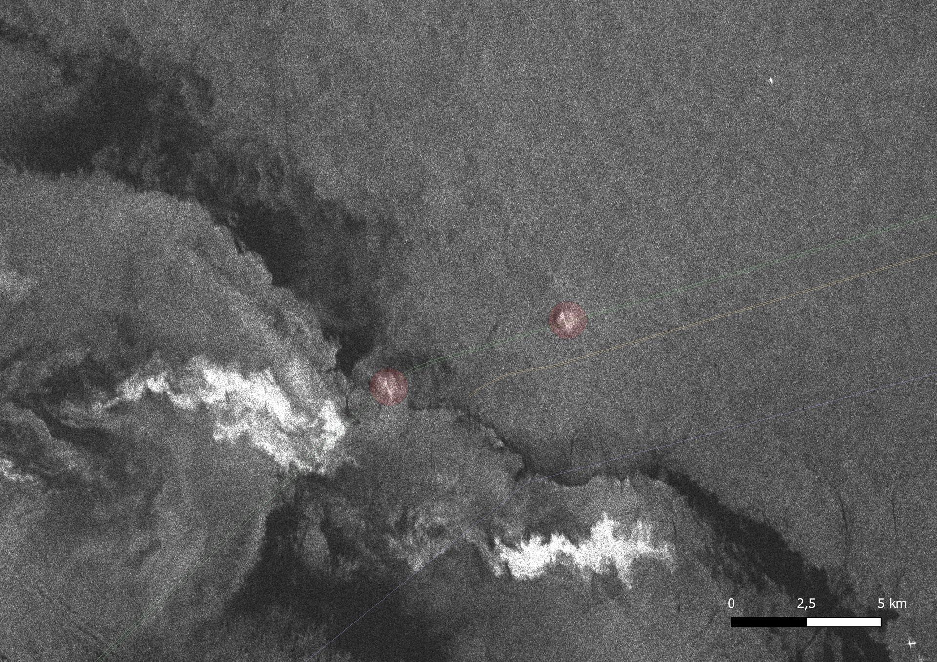

Ausdehnung der Lecks an Nord Stream 1. (Bild: Copernicus, ESA, DLR (Beinhaltet modifizierte Copernicus Sentinel-Daten [2022] für Sentinel-1))

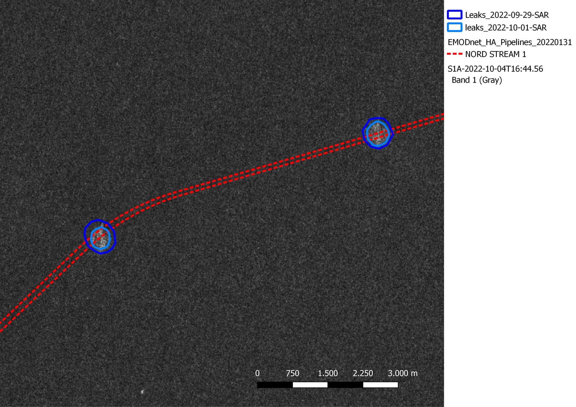

Zwei der vier Gaslecks in der Ostsee an der Pipeline Nord Stream 1. (Bild: Copernicus, ESA, DLR (Beinhaltet modifizierte Copernicus Sentinel-Daten [2022] für Sentinel-1))

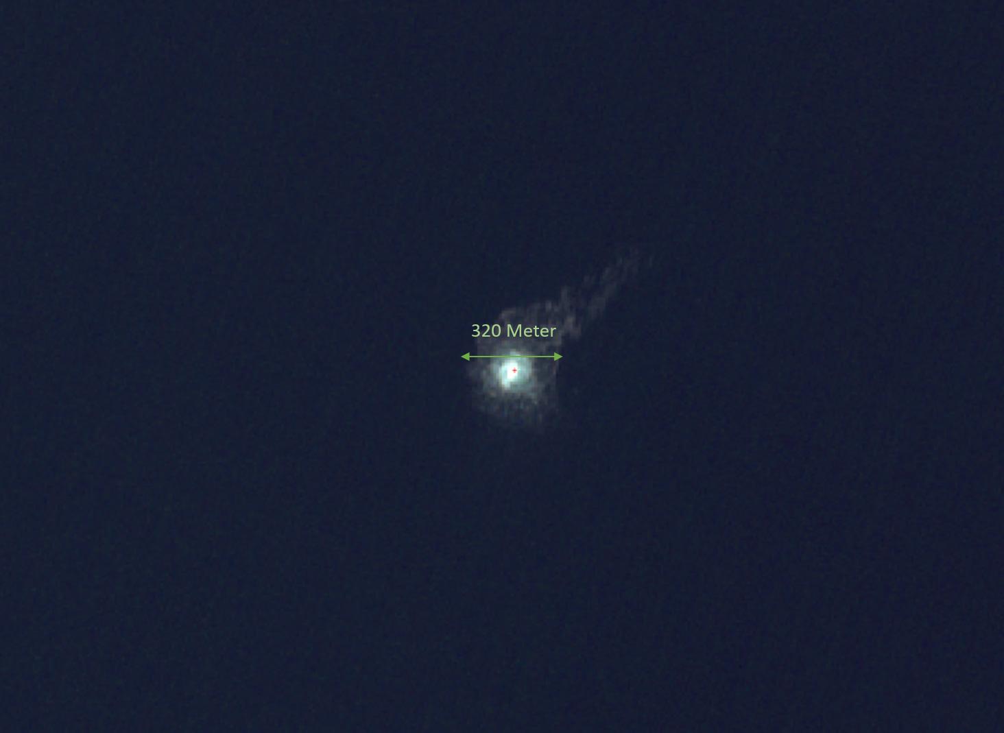

Satellitenaufnahmen aus dem Weltall, aufgenommen vom europäischen Radarsatelliten Sentinel-1A, konnten am 29. September und 1. Oktober 2022 das fortwährende Austreten von Gas bestätigen. Die hohe austretende Gasmenge erzeugte an der Wasseroberfläche starke Strudel, die das Radarsignal stärker zurückstreuen als das umgebende „ruhigere“ Wasser und dadurch in den Radaraufnahmen gut sichtbar sind. Sentinel-1A umkreist die Erde in einer Höhe von rund 700 km auf einer sonnensynchronen Umlaufbahn und ist dank seiner aktiven Radarantenne in der Lage, die Meeresoberfläche durch Wolken und Nebel hindurch abzubilden – bei jedem Wetter, Tag und Nacht. Hinzugezogen zu den Auswertungen wurden auch Aufnahmen des optischen Satelliten Sentinel-2 vom 30. September.

Optische Aufnahme des Nord Stream-2-Gaslecks. (Bild: Copernicus, ESA, DLR (Beinhaltet modifizierte Copernicus Sentinel-Daten [2022] für Sentinel-2))
