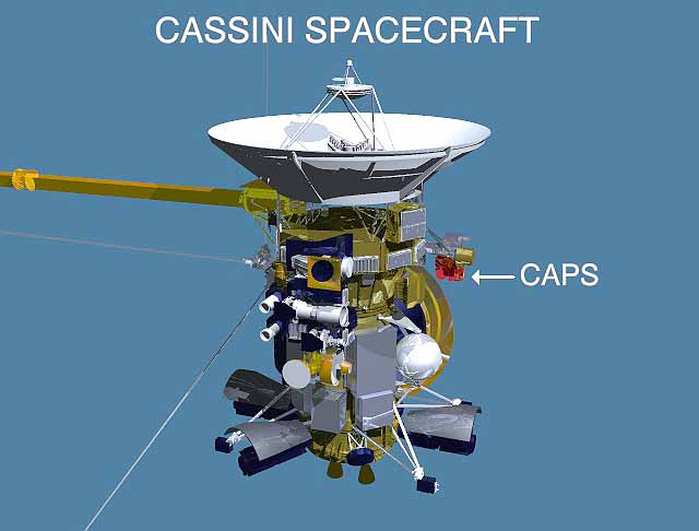

Diese schematische Darstellung zeigt die Platzierung des Plasmaspektrometers CAPS.

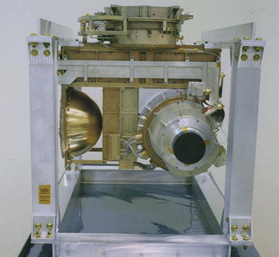

Eine Abbildung des CAPS. Links im Bild ist das IBS-Instrument zu erkennen, rechts das IMS. Das ELS ist an der Oberseite angeordnet.
