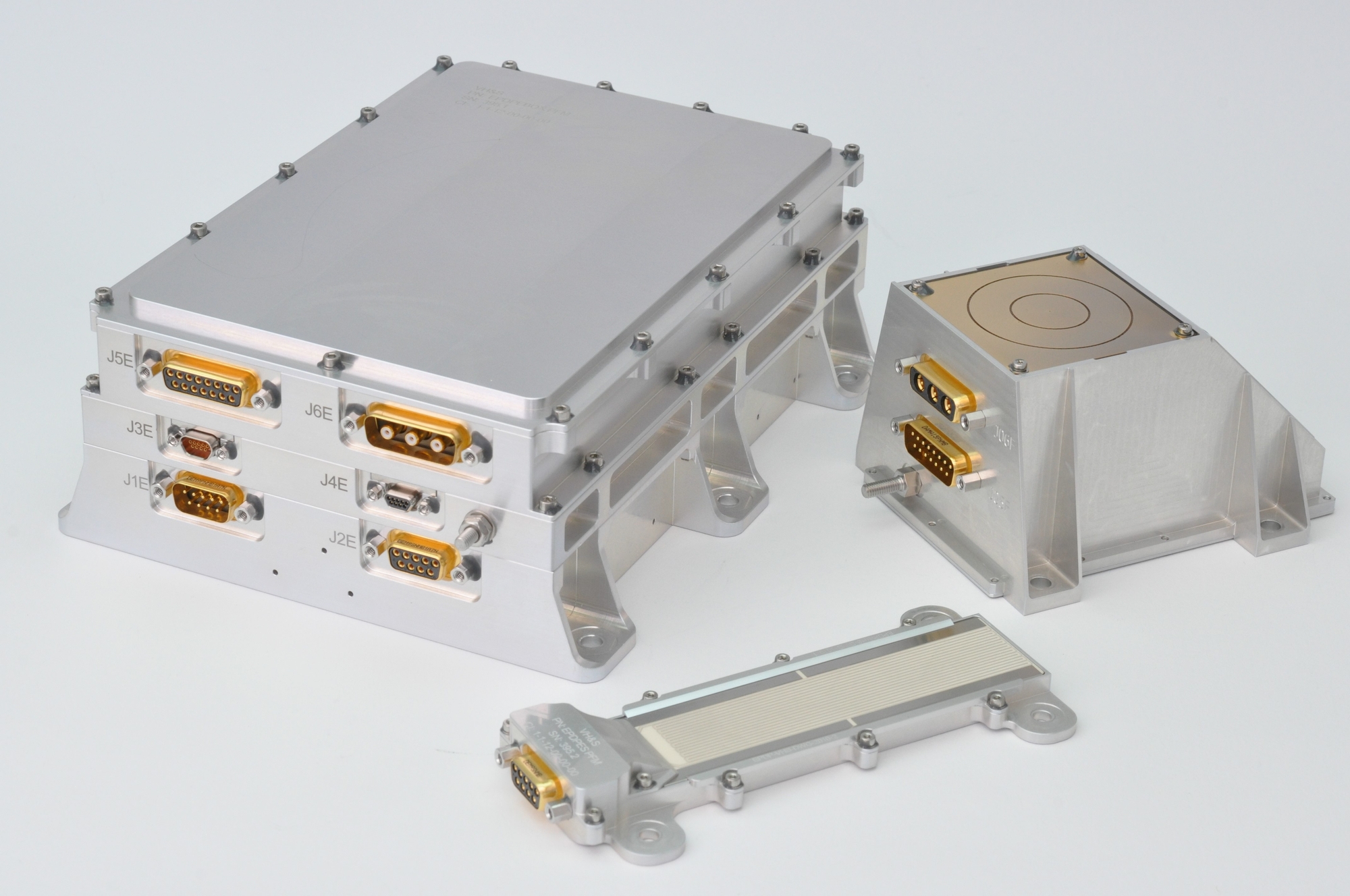

Das Electric Propulsion Diagnostics Package (EPDP) besteht aus drei Teilen. Im Bild rechts zu sehen ist das Instrument der Kieler Universität. Gesteuert wird der Sensor durch die Elektronik, die im Gehäuse links eingebaut ist. Der kleinere Teil (im Bild unten) ist ein weiterer Sensor, der die Erosion der Oberfläche misst. (Bild: von Hoerner & Sulger)

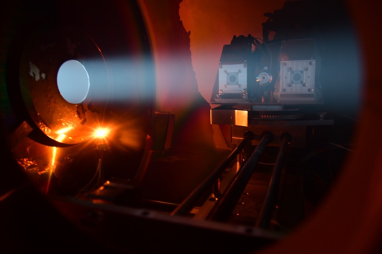

Mit Plasmatests in einer Vakuumkammer wird die Funktion des Plasmasensors überprüft. (Bild: Uni Kiel)

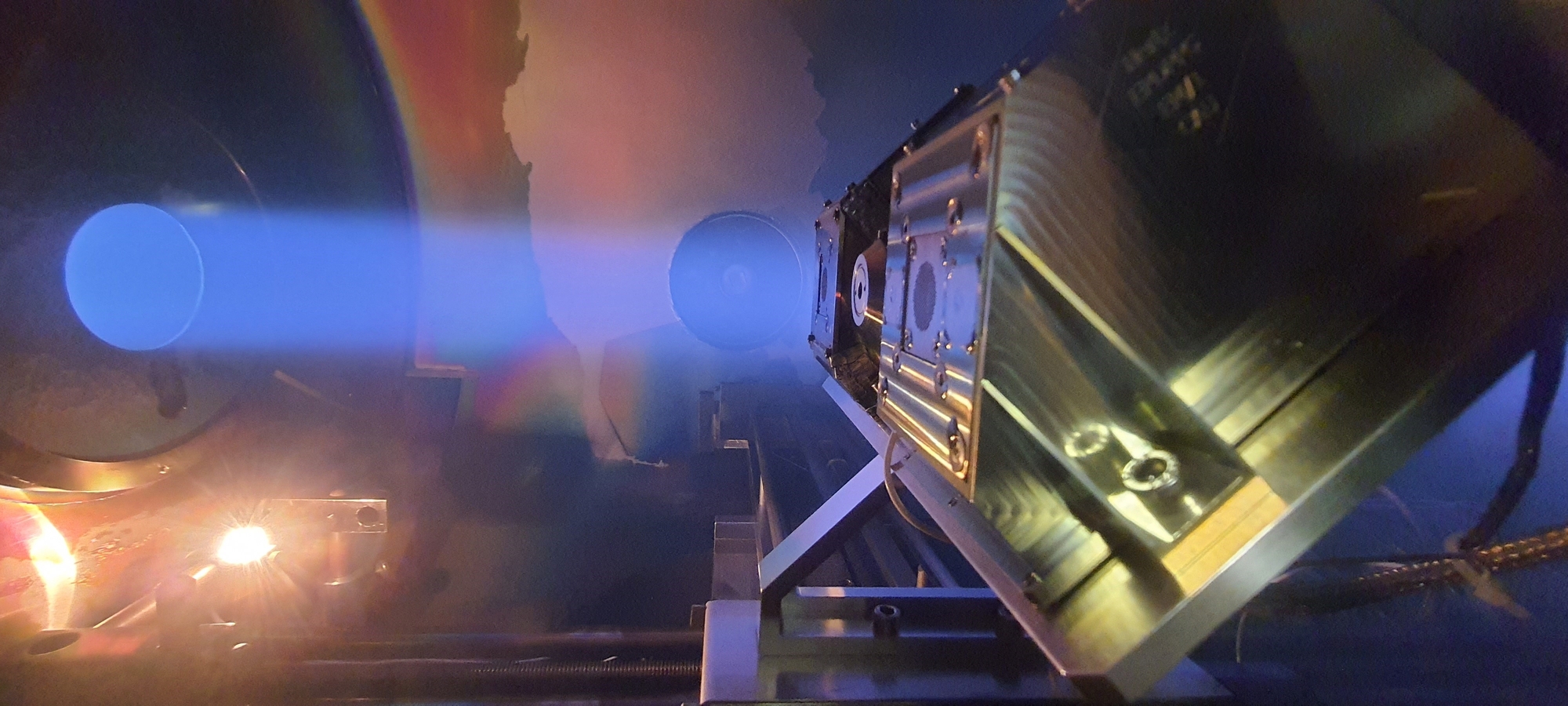

Der Kieler Plasmasensor und seine Reserve werden in einer Plasmakammer getestet. Im Bild wird der Ionenstrahl des Plasmaantriebes simuliert. (Bild: Uni Kiel)
