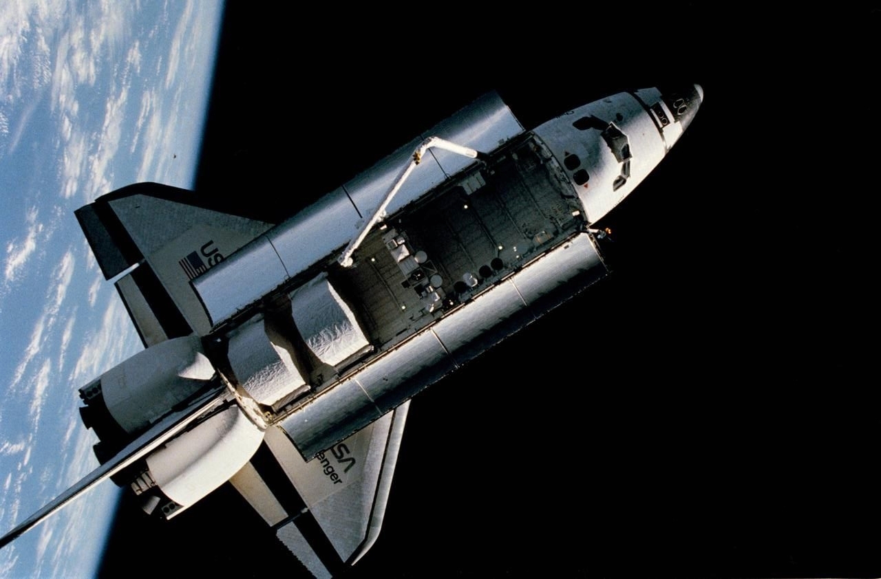

Die Challenger im All.
(Foto: NASA)
Fünf Jahre nach dem Erstflug der Columbia (1981) waren die Space Shuttles der NASA noch bewunderte High-Tech der westlichen Welt und ein hoch ambitioniertes, anspruchsvolles Technikprojekt mit bis dahin makellos reiner Bilanz: Ein würdiger Nachfolger des legendären Apollo-Projekts.
Der Name des zweiten für den Einsatz im All gebauten Orbiters, “Challenger”, sollte an ein berühmtes Forschungsschiff der U.S.Navy erinnern. Die Challenger hatte nach ihrer Fertigstellung zunächst fast ein Jahr lang bei Schwingungsprüfungen als Testobjekt gedient, bevor sie am 4. April 1983 zu ihrem Erstflug startete. In den nächsten drei Jahren absolvierte sie noch acht weitere, weitgehend problemlose Flüge, und auch die anderen Orbiter machten keine großen Schwierigkeiten, waren der Stolz ihrer Nation. Doch dann kam der 28. Januar 1986.

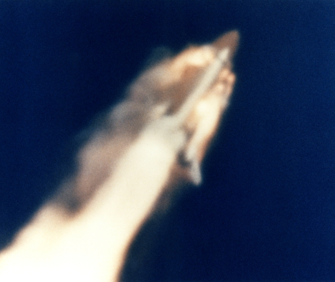

Das brennende Shuttle kurz nach dem Start.
(Foto: NASA)
Nach der Katastrophe beauftragte Präsident Ronald Reagan eine Kommission mit der lückenlosen Aufklärung des Vorfalls. Im Juni 1986 lag ein erster Bericht vor. Poröse Dichtungen am rechten Feststoffbooster waren die Ursache für das Desaster. Die NASA war offenbar von ihrem Grundsatz “safety first” abgewichen, denn man hatte eine Reihe von Sicherheitsvorschriften missachtet. Eigentlich hätte die
Challenger an diesem Januartag gar nicht starten dürfen, denn am Morgen hatte in Cape Canaveral Frost geherrscht. Bilder von langen Eiszapfen belegen dies. Aufgrund der Kälte und der durch die Triebwerkszündung einsetzenden plötzlichen Erwärmung wurden die Gummidichtungen am Booster porös, und ein Leck bildet sich. Schon auf Bildern vor dem Start ist eine Rauchfahne erkennbar. Nach dem Abheben ist das Schicksal der Astronauten und der Challenger besiegelt, denn das Leck erweitert sich und wenig später schlagen Funken auch auf den Haupttank über, der mit flüssigem Wasserstoff und Sauerstoff gefüllt ist. Als der Tankinhalt Feuer fängt, wird die heftige Explosion ausgelöst. Trümmer des Space Shuttles werden über die Bucht verteilt. NASA-Taucher sammeln noch monatelang Teile der Challenger aus dem Wasser. Im März 1986 findet sich auch das Cockpit mit den sterblichen Überresten der Insassen. Es gab Anzeichen, dass die Astronauten zwar schon früh das Bewusstsein verloren, aber erst beim ungebremsten Aufschlag des Cockpits auf das Wasser durch die enorme Verzögerung tödlich verletzt wurden.
