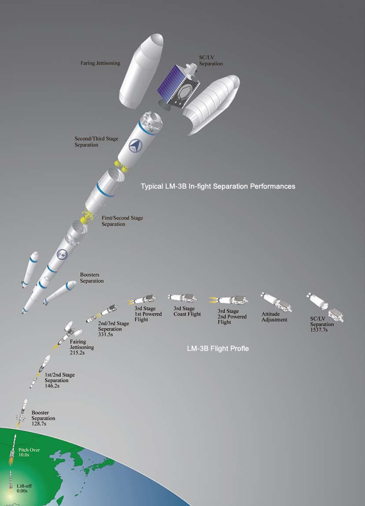

LM-3B-Standardflugprofil
(Bild: CGWIC)
(Bild: CGWIC)
