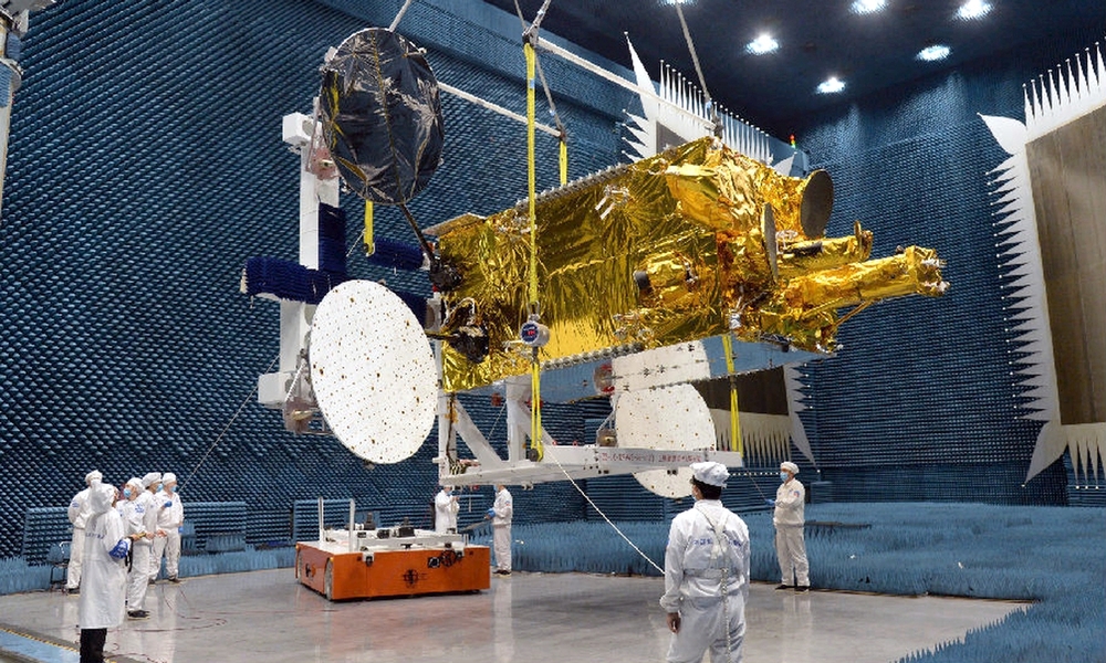

ChinaSat 18 in Antennentestkammer
(Bild: sasac.gov.cn)

Die Auslegungsbetriebsdauer des von der China Aerospace Science and Technology Corporation (CASC) basierend auf dem chinesischen Satellitenbus DFH-4E aufgebauten Raumfahrzeugs liegt bei mindestens 15 Jahren. Die E-Variante wurde erstmals für ChinaSat 18 verwendet, insofern ist nicht auszuschließen, dass Probleme mit gegenüber bisherigen DFH-4-Satelliten veränderten Bordsystemen aufgetreten sind.
Die E-Variante soll nach Angaben aus China in vielerlei Hinsicht gegenüber den DFH-4-Vorgängern verbessert worden sein. Die Satellitengrundstruktur sei größer als die eines Standard-DFH-4. Die mögliche Gesamtkapazität des DFH-4-E liegt nach Angaben des Entwicklungsleiters des DFH-4E Shi Ming bei 30 Prozent über der der Vorgängersatelliten. Die Masse des neuen Satelliten bewegt sich im Bereich um 5.500 kg.
