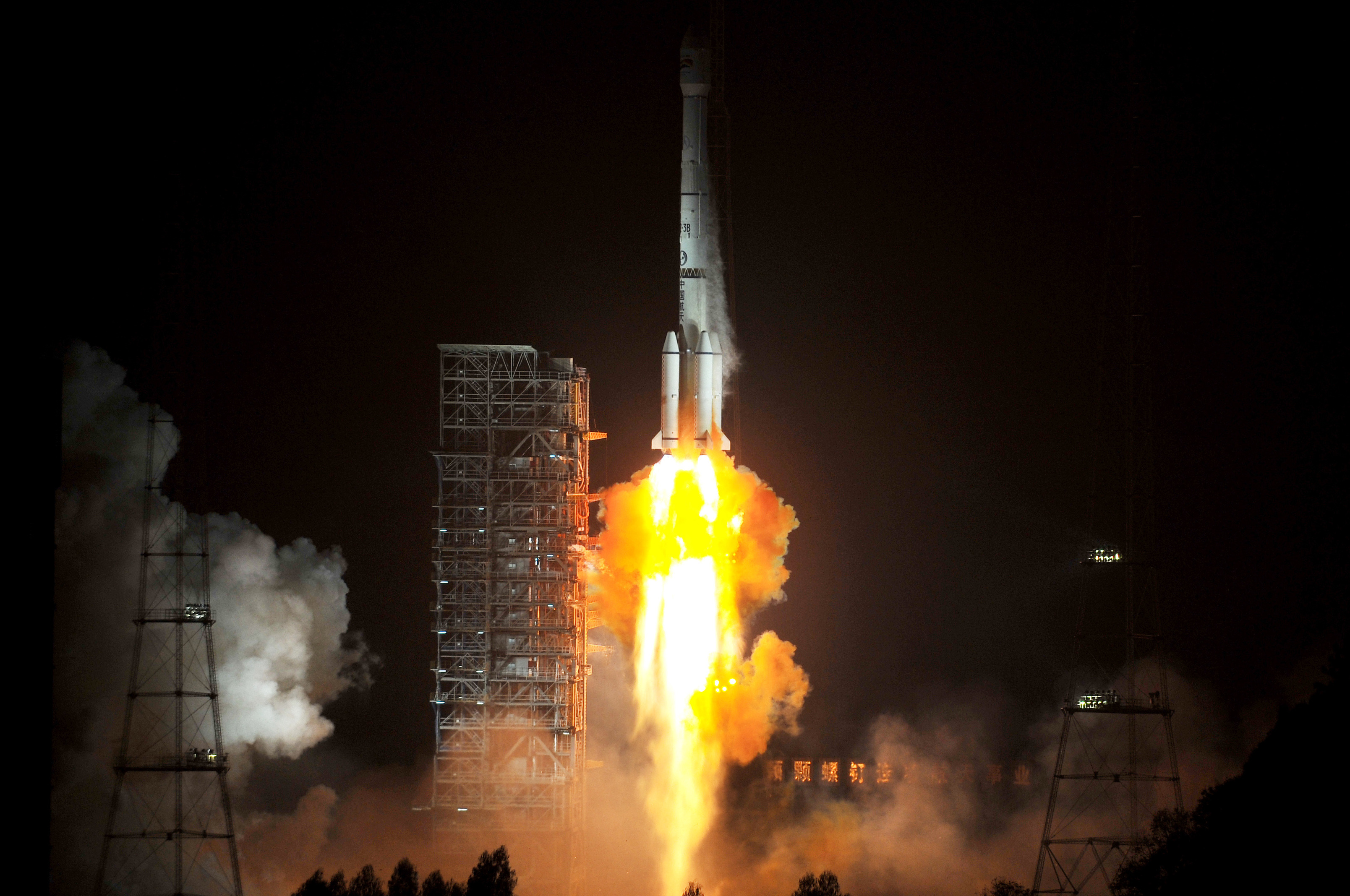

LM-3B/E mit Túpac Katari hebt ab
(Bild: Ministerio de Comunicación del Estado Plurinacional de Bolivia)
Die Entwicklerin der dreistufigen, rund 56,33 m hohen Trägerrakete, die chinesischen Akademie für Trägerraketentechnik (China Academy of Launch Vehicle Technology, CALT), nennt 00:42 Uhr und 04 Sekunden als exakten Startzeitpunkt, an dem die Rakete mit der Seriennummer Y27 und ihrer in China gebauten Nutzlast an der Spitze von der Startanlage LC2 vom Startgelände Xichang (Xichang Satellite Launch Center, XSLC) in der südwestchinesischen Provinz Sichuan abhob.
Beim Start arbeiteten alle unsymmetrisches Dimethylhydrazin (UDMH) mit Distickstofftetroxid (NTO, N2O4) verbrennenden Triebwerke der ersten Stufe und der vier seitlich an ihr montierten Flüssigkeitsbooster zusammen. 120 Sekunden nach dem Abheben wurden die vier Booster abgeworfen. Nur wenig später, nach 146 Sekunden Flugzeit, wurde auch die ausgebrannte erste Stufe abgetrennt.

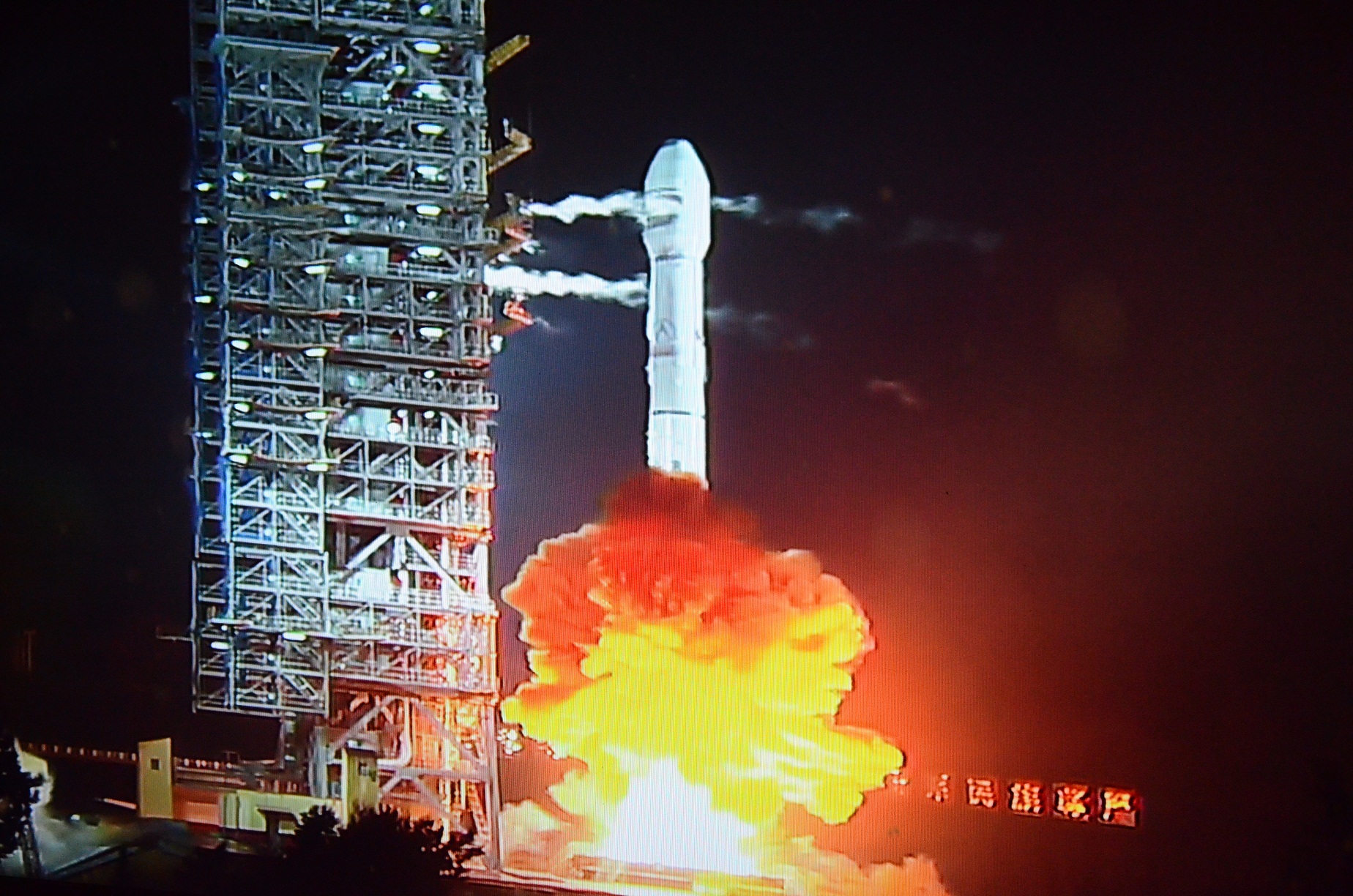

LM-3B/E mit Túpac Katari unterwegs
Anschließend sorgte die zweite Stufe, die ebenfalls UDMH mit N2O4 verbrannte, für den weiteren Aufbau von Flughöhe und Geschwindigkeit. Als sie ihre Arbeit getan hatte, wurde sie nach rund 5 Minuten und 30 Sekunden Gesamtflugzeit abgeworfen.

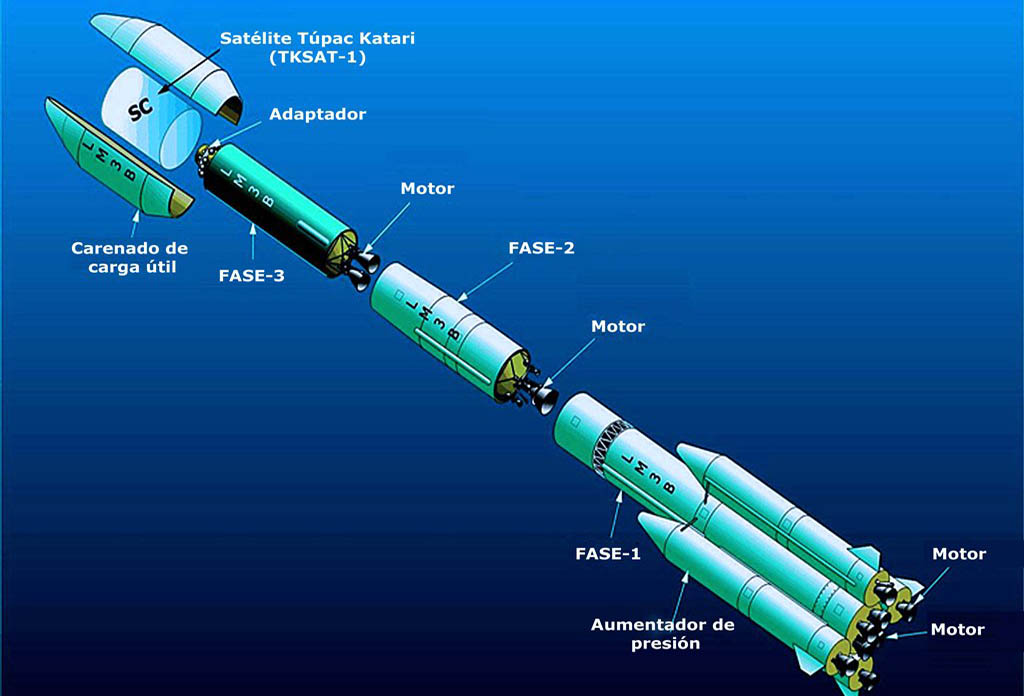

Grundaufbau der Trägerrakete LM-3B/E – Illustration
(Bild: ABE)
Nach Beendigung der zweiten Brennphase nahm die dritte Stufe einige Orientierungsmanöver vor, um sich auf das Aussetzen des Kommunikationssatelliten für die Raumfahrtagentur Boliviens (Agencia Boliviana Espacial, ABE) vorzubereiten. Rund 25 Minuten und 37 Sekunden nach dem Start wurde der Satellit von der dritten Stufe freigegeben (Zeitangaben nach einer Grafik der ABE).

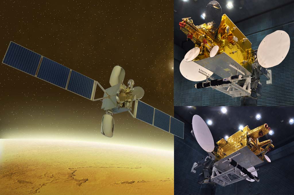

Túpac Katari bei Bodentests und im All
(Bild: ABE)
Zur Ausstrahlung der vorgesehenen Dienste wurde Túpac Katari mit 2 C-, 2 Ka– und 26 Ku-Band-Transpondern ausgestattet. Die Gesamtleistung der Kommunikationsnutzlast beträgt nach Angaben der ABE mit 30 Transpondern rund 8 kW.
Mit elektrischer Leistung versorgt werden Kommunikationsnutzlast und raumflugtechnische Systeme des Satelliten von zwei Solarzellenauslegern, die dem Raumfahrzeug eine Gesamtspannweite von 28 Metern geben. Am Ende der Auslegungsbetriebsdauer des Satelliten von 15 Jahren sollen die Solarzellenausleger noch eine elektrische Leistung von 10,5 kW bereitstellen können. Der Speicherung elektrischer Energie an Bord dient ein Akkumulatorensatz mit 110 Speicherzellen.
Aufgebaut hat der Hersteller des neuen Erdtrabanten, die China Aerospace Science and Technology Corporation (CASTC), ihn auf dem Satellitenbus DongFangHong-4 (DFH-4). Die Abmessungen des Grundkörpers von Túpac Katari liegen bei 2,36 × 2,10 × 3,60 m. Die Startmasse des Satelliten war rund 5.200 kg. Seine Start erfolgte laut CALT bei der 188. Mission einer Rakete aus der Serie Langer Marsch.
