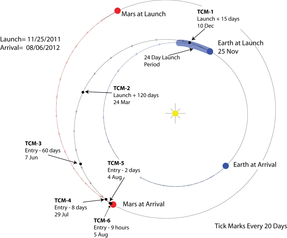

Die Flugbahn von Curiosity auf dem Weg zum Mars und die dabei vorgesehenen Kurskorrekturmanöver.

Dies hatte zur Folge, dass ein erstes Kurskorrekturmanöver, welches die Raumsonde am 12. Januar 2012 auf den korrekten Kurs zum Mars ausrichtete, ohne den Einsatz des Sternennavigationssystems durchgeführt wurde. Hierbei handelte es sich um eine Vorsichtsmaßnahme, da bis zu diesem Zeitpunkt keine befriedigende Lösung des Computerproblems gefunden werden konnte.

Auf dem 567 Millionen Kilometer langen Weg zum Mars hat Curiosity bis zum heutigen 10. Februar über 205 Millionen Kilometer zurückgelegt. Derzeit befindet sich die Raumsonde in einer Entfernung von rund 29,8 Millionen Kilometern zur Erde. Relativ zur Erde liegt ihre Geschwindigkeit momentan bei etwa 28.500 Kilometern pro Stunde, relativ zur Sonne bei etwa 102.500 Kilometern pro Stunde. Zur Spinstabilisierung der Ausrichtung der Raumsonde rotiert die Cruise Stage mit einer Rate von 1,97 Umdrehungen pro Minute. Das nächste Kurkorrekturmanöver, das “Trajectory Correction Maneuver 2” (kurz TCM 2), ist für den 26. März vorgesehen. Die Landung von Curiosity auf dem Mars wird in den frühen Morgenstunden des 6. August erfolgen.
