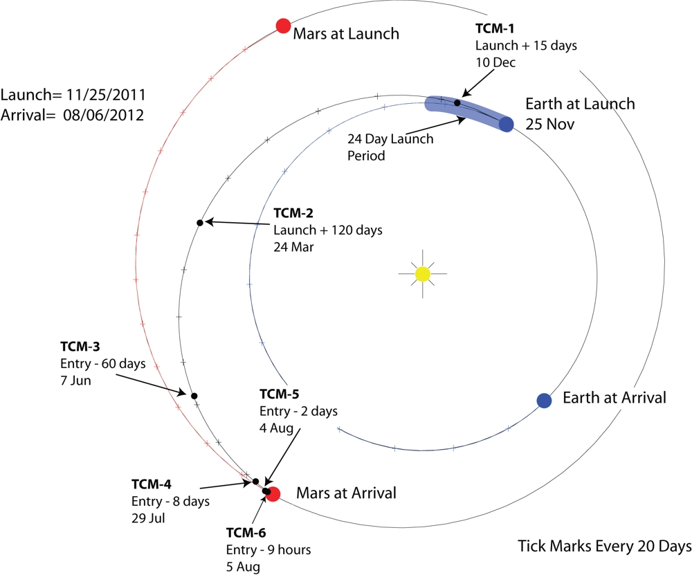

Die Flugbahn von Curiosity auf dem Weg zum Mars und die dabei vorgesehenen Kurskorrekturmanöver.
(Bild: NASA (MSL Launch Press Kit, November 2011))

Im Rahmen des als “Trajectory Correction Maneuver 1” (kurz TCM-1) bezeichneten Manövers wurden die acht Manövertriebwerke der Raumsonde in einen Zeitraum von knapp drei Stunden über 200 mal für jeweils fünf Sekunden aktiviert. Die exakt aufeinander abgestimmten Zündungen der Triebwerke waren so ausgelegt, dass dabei eine Veränderung der Fluggeschwindigkeit der Raumsonde von etwa 19,8 Kilometern pro Stunde (5,5 Meter pro Sekunde) erreicht wurde. Neben der Erhöhung der Geschwindigkeit erfolgte zudem eine Änderung der Flugrichtung. Die Flugbahn von Curiosity ist jetzt etwa 40.000 Kilometer näher zum Mars ausgerichtet.

Ein zweites allerdings deutlich kürzer ausfallendes Kurskorrekturmanöver soll nach dem bisherigen Planungsstand am 26. März 2012 erfolgen und die Raumsonde dabei noch besser zum Mars ausrichten. Bis zur Ankunft am Mars am 6. August 2012 bestehen anschließend noch die optionalen Möglichkeiten für vier weitere Korrekturmanöver, mit denen sich die Flugbahn und der exakte Ankunftszeitpunkt noch weiter präzisieren lassen. Nur durch die genaue Einhaltung des geplanten Anflugkurses, so Tomas Martin-Mur vom JPL, der Chef-Navigator der Curiosity-Mission, kann Curiosity am 6. August wie vorgesehen im Gale-Krater landen.
