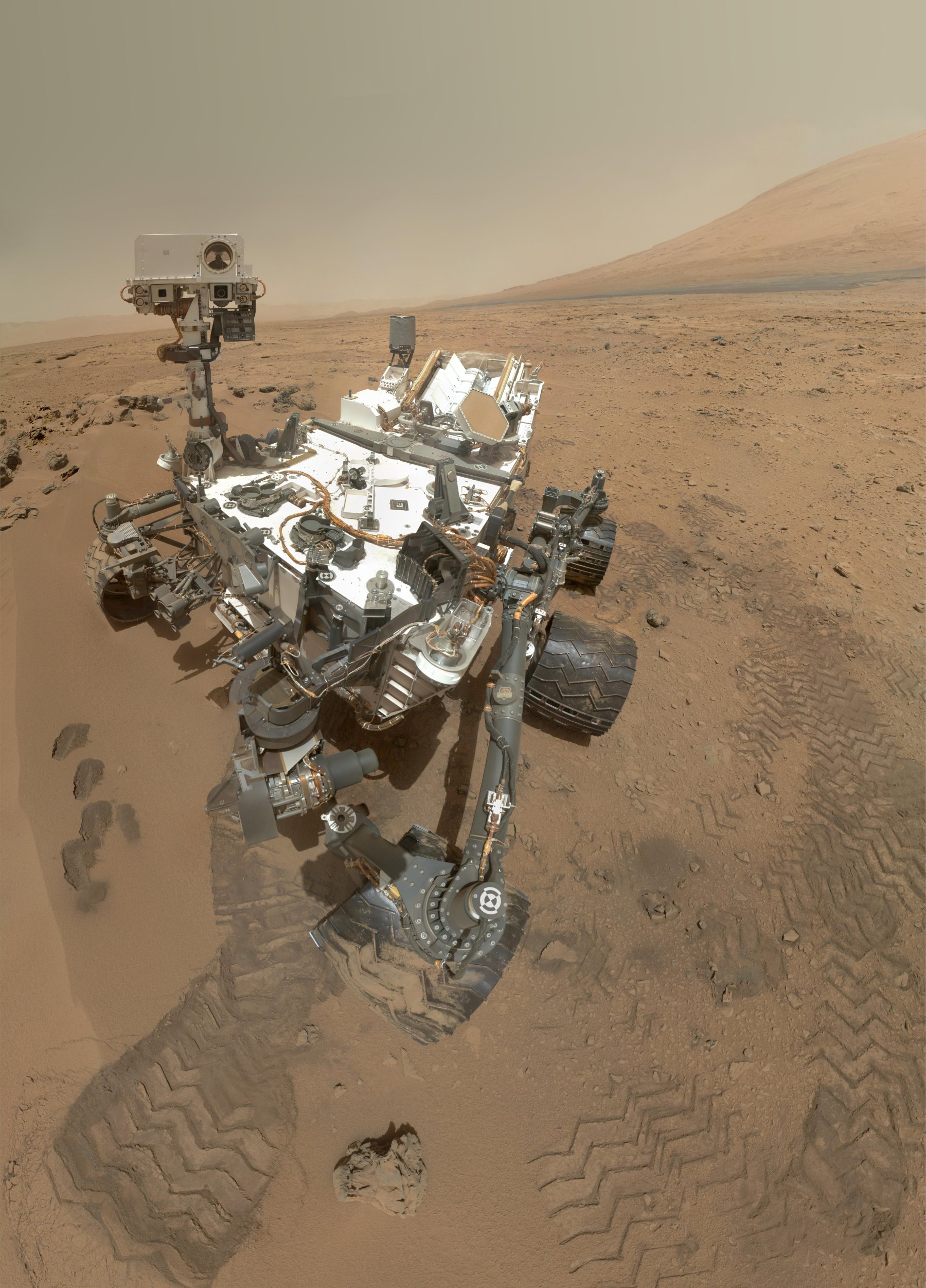

Diese Mosaikaufnahme zeigt den Rover Curiosity auf dem Mars. Das “Selbstporträt” setzt sich aus 55 Einzelbildern zusammen, welche durch die am Instrumentenarm des Rovers befestigte MAHLI-Kamera am 31. Oktober 2012 aufgenommen wurden.

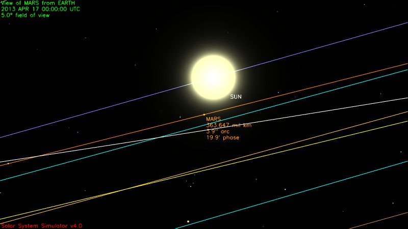

Im April wird sich der Mars von der Erde aus betrachtet nur wenige Grad von der Sonne entfernt befinden. Gegen Mitte des Monats ist dadurch bedingt keine Kommunikation mit den Rovern und Orbitern möglich.

Ab dem 4. April werden die JPL-Mitarbeiter dem Rover dann ein ausführliches “Arbeitsprogramm” für die folgenden Wochen übermitteln, welches der Rover anschließend automatisch abarbeiten soll. Der Grund hierfür ist eine von Astronomen als “Sonnenkonjunktion” bezeichnete spezielle Planetenkonstellation, bei der sich der Mars von der Erde aus gesehen in einem Abstand von weniger als fünf Grad von der Sonne befindet.
Aus diesem Grund wird die Datenübertragung zwischen der Erde und dem Mars für einen Zeitraum von etwa drei Wochen stark eingeschränkt beziehungsweise für die Dauer von mehren Tagen sogar gänzlich unmöglich sein, da die von der Sonne ausgehende Strahlung die Funksignale, welche zwischen den beiden Planeten hin und her gesandt werden, zu sehr stört. Im Zeitraum zwischen dem 9. und dem 28. April 2013 wird deshalb keine Transmission von Kommandos von der Erde aus in Richtung Mars erfolgen, um den Empfang von unvollständigen und damit eventuell fehlerhaften Kommandosequenzen durch Curiosity zu vermeiden. Die in diesem Zeitraum von dem Rover gesammelten Daten sollen dagegen zunächst in dessen Bordcomputer abgelegt und erst nach dem Ende der Sonnenkonjunktion zur Erde übermittelt werden.
