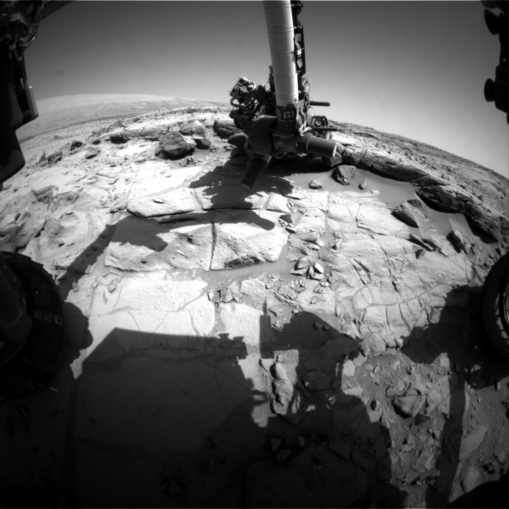

![NASA, JPL-Caltech](https://www.raumfahrer.net/wp-content/uploads/2020/08/13112013190623_small_1.jpg)
(Bild: NASA, JPL-Caltech)
