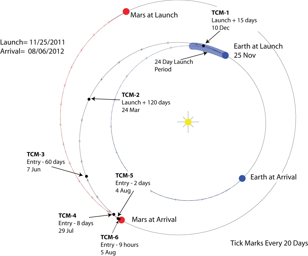

Während des 254 Tage dauernden Fluges zum Mars sind für Curiosity insgesamt sechs Kurskorrekturmanöver vorgesehen. Das Ziel dieser “Trajectory Correction Maneuver” (kurz TCM) besteht darin, die Raumsonde auf ihrem 567 Millionen Kilometer langen Flug auf einen genauen Kurs zum Mars zu bringen, diesen Kurs gegebenenfalls zu korrigieren und zudem das geplante Ankunftsdatum am 6. August 2012 zu gewährleisten. Speziell die ersten beiden Kurskorrekturen, welche laut der ursprünglichen Missionsplanung 15 beziehungsweise 120 Tage nach dem Start erfolgen sollen, dienen dazu, den Rover auch wirklich exakt in Richtung Mars zu dirigieren.
Der anfängliche Kurs einer interplanetaren Raumsonde zeigt unmittelbar nach dem Start von der Erde zunächst immer um mehrere zehntausend Kilometer neben das eigentlich angepeilte Ziel. Auf diese Weise soll verhindert werden, dass die auf den gleichen Bahnen wie die Raumsonden fliegenden Oberstufen der Trägerraketen ebenfalls auf die angesteuerten Ziele treffen und diese eventuell mit irdischen Mikroben kontaminieren. Im Falle der Curiosity-Mission wollen die Mitarbeiter der NASA auf diese Weise ausschließen, dass die Centaur-Oberstufe der Atlas V-Trägerrakete den Mars trifft. Ohne Kurskorrekturmanöver würde Curiosity den Mars auf der gegenwärtigen Flugbahn um etwa 61.200 Kilometer verfehlen.
Laut der Pressemitteilung der NASA soll das erste, ursprünglich für den 10. Dezember 2011 vorgesehene Kurskorrekturmanöver jetzt erst Ende Dezember 2011 oder eventuell sogar erst im Januar 2012 erfolgen. “Der Start von Curiosity war einer der genauesten interplanetaren Injektionen, welche jemals durchgeführt wurden”, so Louis D’Amario, der für die Steuerung der Curiosity-Mission verantwortliche Navigations-Manager des Jet Propulsion Laboratory (JPL) in Pasadena, Kalifornien.
