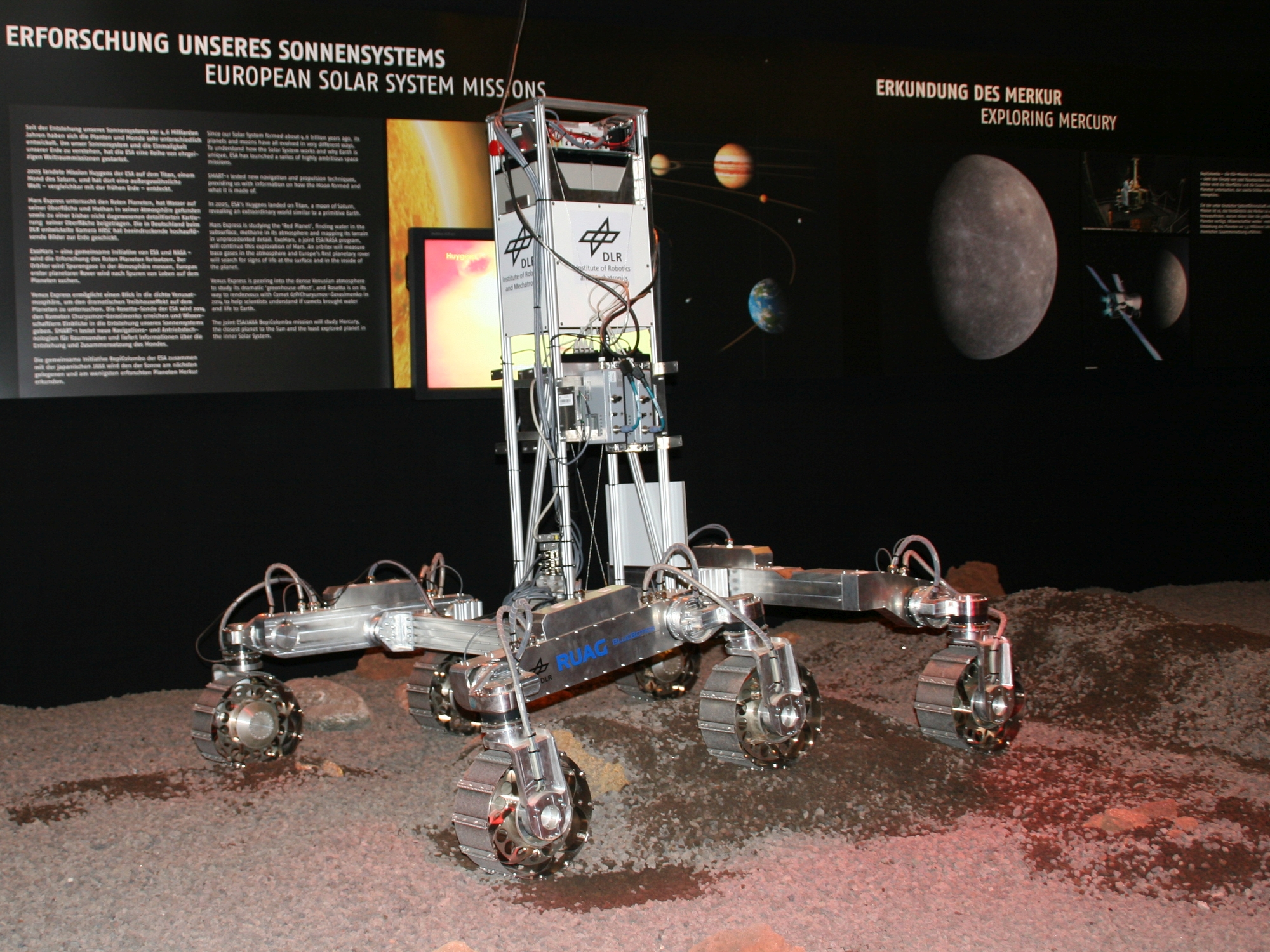

![Diese Aufnahme zeigt das am DLR-Institut für Robotik und Mechatronik im Oberpfaffenhofen eingesetzte Testmodell des ExoMars-Rovers während der Internationalen Luft- und Raumfahrtausstellung 2010 in Berlin.
(Bild: Raumfahrer.net (R.-M. Richter))](https://www.raumfahrer.net/wp-content/uploads/2020/01/exomars_breadboard_ila_2010_260.jpg)
Zu diesem Zweck wird die Testanlage mit verschiedenen sandigen und kiesigen Böden befüllt, um anschließend diverse Fahrversuche durchzuführen. Zusätzlich dienen mehrere Steine unterschiedlicher Größe und Form als Geländehindernisse, welche der Test-Rover in mehreren Fahrmodi überqueren muss. Die Aufgaben der DLR-Mitarbeiter bestehen dabei in der Charakterisierung des Geländes durch verschiedene Hardwaremessungen, der Bestimmung der Bodenparameter aus den erfolgten Messungen sowie dem Abfahren von vorgegebenen Trajektorien mit dem Testrover. Im Verlauf dieser umfassenden Experimente werden die Zustände des Rovers mit Hilfe von speziellen Messeinrichtungen erfasst.
Zum einen geschieht dies durch ein sogenanntes “Position Tracking”. Der Prüfstand wird durch mehrere Infrarot-Kameras beobachtet. An den Kameras befindliche Infrarotstrahler senden Infrarotblitze aus, die von speziell beschichteten “Markerkugeln” reflektiert werden, welche an dem Testrover befestigt sind. Über den reflektierten Infrarotblitz wird die exakte Position des Markers berechnet. Mindestens vier Marker-Kugeln ergeben dabei ein Target (dt. Ziel), über das die Orientierung und Position des betreffenden Targets und damit des Rovers genau bestimmt wird.
Zusätzlich kann in der Anlage ein Digitales Oberflächen-Modell (DOM) errechnet werden. Aus Daten von Kameras, welche an einem beweglichen Balken über dem Prüfstand installiert sind, wird mittels eines eigens hierfür am DLR-Standort in Oberpaffenhofen entwickelten Algorithmus´ ein digitales 3D-Modell der Oberfläche berechnet. Dieses 3D-Modell kann man auch in eine spezielle Simulations-Software einbinden, mit deren Hilfe das Fahrverhalten des Rovers auf einem bestimmten Geländetyp im voraus bestimmt werden kann. Anhand der Abweichungen zwischen den Berechnungen der Software im Vorfeld einer Testfahrt und den dann real erzielten Fahrbewegungen des Testmodell wird diese Software immer weiter verfeinert.

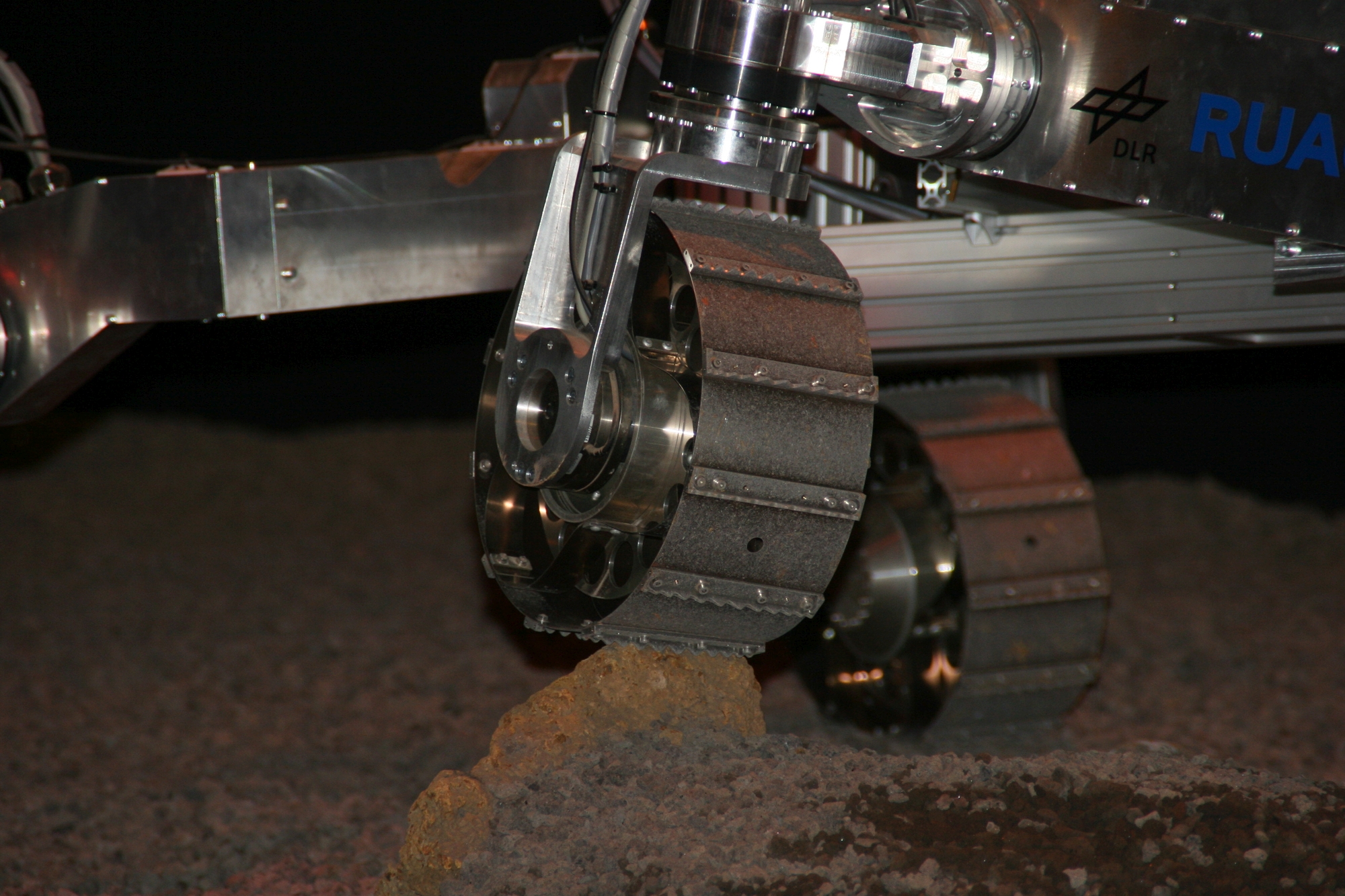

![Im Verlauf der Ausstellung demonstrierten und erläuterten Mitarbeiter der Planetaren Explorationsgruppe im Institut für Robotik und Mechatronik im DLR-Standort Oberpfaffenhofen die Funktionsweise der Räder und des Fahrwerks des zukünftigen Marsrovers der ESA und die damit verbundenen Simulationen und Tests eingehend.
(Bild: Raumfahrer.net (R.-M. Richter))](https://www.raumfahrer.net/wp-content/uploads/2020/01/exomars_ueber_stein_260.jpg)
Eines der wesentlichen Ziele all dieser Testläufe ist es, eine zuverlässige Vorhersage über die Fahreigenschaften auf der simulierten Marsoberfläche unter allen denkbaren Unwägbarkeiten zu gewinnen. Dies geschieht in erster Linie durch den Vergleich der gewonnenen Testergebnisse mit den im Rechner simulierten fahrdynamischen Eigenschaften, wobei unter Umständen sowohl Parameter- als auch Modellanpassungen notwendig werden können.
Der derzeit beim DLR in Oberpfaffenhofen eingesetzte Testrover ist von der Kinematik und den Abmessungen her bereits nahezu identisch mit dem vorgesehenen Originalrover, welcher im Jahr 2018 zum Mars starten soll. Die sechs Räder, deren insgesamt 18 Elektromotoren (pro Rad ein Fahrmotor, ein Lenkmotor und ein zusätzlicher Motor zum Ein- und Ausschwenken des Rades) und das gesamte Fahrgestell sind also nahezu baugleich mit dem zukünftigen ESA-Rover. Auch die Abmessungen in der Horizontalen geben die Werte des zukünftigen Originals mit einer Länge von 1.610 Millimetern und einer Breite von 1.310 Millimetern in einem Maßstab von 1:1 wieder.
Die Roverplattform, das sogenannte “Chassis- und Lokomotion System”, muss in ihrer Originalversion auf dem Mars diverse Aufbauten tragen, welche aus den verschiedenen wissenschaftlichen Instrumenten, einem Mast mit dem Kamerasystem, den für die Kommunikation notwendigen Antennen, dem Bohrer und den für die Energiegewinnung nötigen Solarpaneelen bestehen. Der in Oberpfaffenhofen verwendete Testrover ist nicht mit diesen Komponenten ausgestattet, da diese nicht für die stattfindenden Tests notwendig sind. Um das Gesamtsystem des ExoMars-Rovers in seiner Testumgebung trotzdem so realitätsgetreu wie möglich nachzubilden, werden diese Aufbauten bei dem Testrover durch ein funktionsloses, aber genau ausbalanciertes Turmgestell ersetzt. Dieser “Dummy-Turm” ist so ausgelegt, dass Gewicht und Masseschwerpunkt des Testmodells mit jenen des zukünftigen Original-Rovers übereinstimmen, was für die erfolgreiche Simulation des Fahrverhaltens wichtig ist. So kann auf diese Weise zum Beispiel die maximale Hangneigung ermittelt werden, welche der Rover befahren kann, ohne beim Passieren eines problematischen Geländes umzukippen.

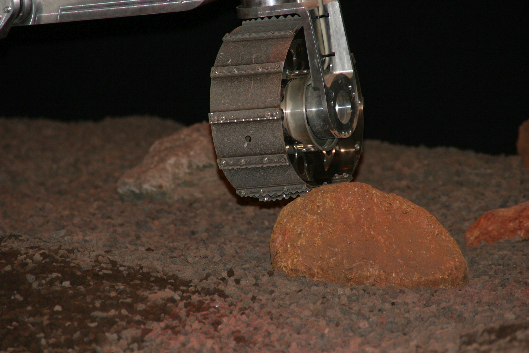

![Das Testmodell überquert im Verlauf der Demonstration einen Stein.

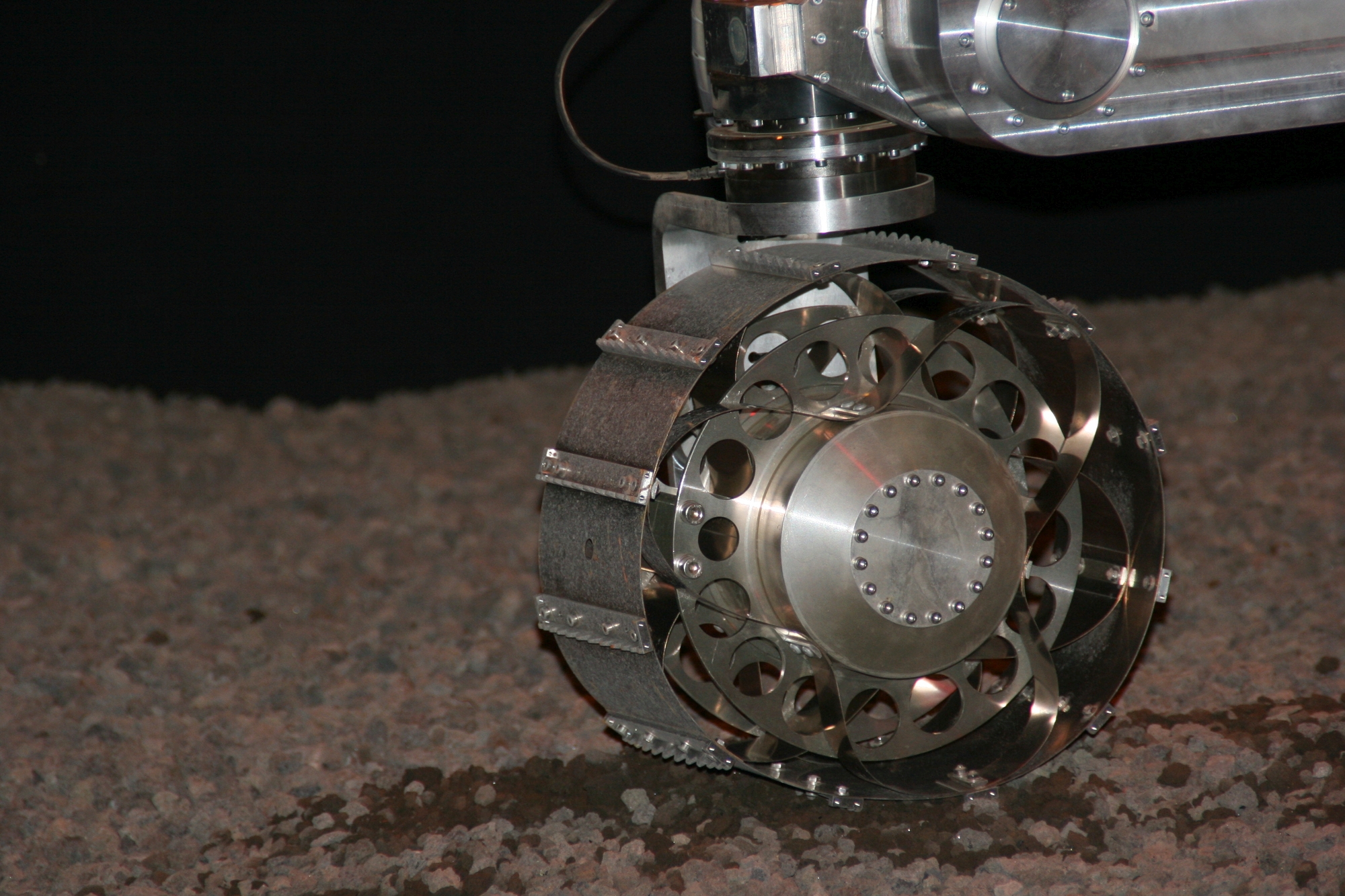

![In dieser Aufnahme erkennt man die durch die Flexibilität der Räder erfolgende leichte Deformation, welche eine Vergrößerung der Aufstandsfläche zur Folge hat.
(Bild: Raumfahrer.net (R.-M. Richter))](https://www.raumfahrer.net/wp-content/uploads/2020/01/raddeformation_exomars_260.jpg)
Ein weiterer Unterschied zu den bisherigen Mars-Rovern besteht im Aufbau der Räder. Im Gegensatz zu den Rädern der NASA-Rover, welche als starre, unverformbare Zylinder mit einer kleinen Oberflächenwölbung konstruiert sind, bestehen die Laufflächen der 25 Zentimeter durchmessenden Räder von ExoMars aus einem durchgehenden, flexiblen Ring, welcher durch ein raffiniert geschwungenes Metallband flexibel mit der Nabe des Rades verbunden ist. Durch das auf den Rädern ruhende Gewicht passen sich die Laufflächen der Räder dabei dem Untergrund an, so dass sich deren Aufstandsfläche deutlich vergrößert, prinzipiell ähnlich wie bei einem luftgefüllten Autoreifen. Das hat zur Folge, dass die Räder nicht so tief in einen lockeren Untergrund einsinken wie dies bei den konventioneller konstruierten bisherigen Marsrover-Rädern der Fall ist. Auch auf einem harten Untergrund sorgt die Flexibilität der Räder aufgrund der Vergrößerung der Aufstandsfläche für eine deutlich bessere Bodenhaftung. Die Bodenhaftung wird zudem durch hintereinander auf den Laufflächen und quer zur Abrollrichtung angebrachte Stege noch zusätzlich erhöht. Diese auch als “Grouser” bezeichneten Spike-Leisten sollen ein Durchdrehen oder Wegrutschen der Räder weitestgehend verhindern.
Die Räder von ExoMars werden über eine Bodenfreiheit von 265 Millimetern verfügen. Der Abstand zwischen den Radnaben und dem Boden wird dabei, die erfolgende Raddeformation mit eingerechnet, 107 Millimeter betragen, plus weitere 158 Millimeter durch die Fahrwerkskonstruktion. Die Laufflächen der Räder sowie die Metallbänder bestehen aus Federstahl. Aufgrund der Festigkeit dieses Materials können die Bauteile dabei sehr dünn ausgelegt werden, was sich wiederum positiv auf das Masseverhältnis der Räder auswirkt. Da die Marsatmosphäre lediglich über einen vernachlässigbaren Anteil von 1.300 ppm Sauerstoff verfügt und mit einem Wasserdampfgehalt von 210 ppm zudem extrem trocken ausfällt, ist hierbei nicht mit Korrosionsproblemen zu rechnen. Die Spike-Leisten wurden aufgrund der zu erwartenden hohen Beanspruchung während des Fahrbetriebes aus einer Titan-Aluminium-Legierung hergestellt.

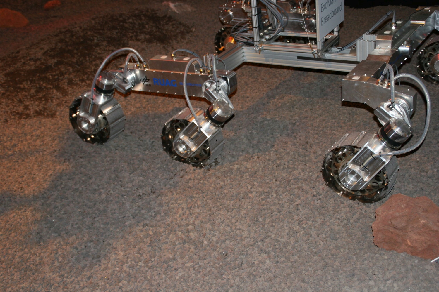

![Der zukünftige Marsrover der ESA wird über die Möglichkeit verfügen, seine Räder in der Horizontalen zu schwenken.
(Bild: Raumfahrer.net (R.-M. Richter))](https://www.raumfahrer.net/wp-content/uploads/2020/01/exomars_wheelwalk_01_260.jpg)
Durch diese neuartige Radkonstruktion, welche übrigens in Zukunft auch in speziellen Einsatzgebieten auf der Erde zum Einsatz gebracht werden soll, verringert sich die Gefahr, dass sich der zukünftige Marsrover der ESA im lockeren Sand des Mars´ festfahren wird. Sollte dies aber trotzdem geschehen, so wird ExoMars zusätzlich über eine bisher einmalige Möglichkeit der Selbstbefreiung verfügen. Wie die NASA-Rover auch verbringt ExoMars den Flug zu unserem Nachbarplaneten aus Gründen der Platzersparnis mit dicht an das Chassis geklappten Rädern. Nach der erfolgreichen Landung auf dem Mars müssen die Räder erst in ihre Arbeitspositionen ausgeschwenkt werden. Anders als bei den NASA-Rovern werden die Räder aber nicht dauerhaft in dieser Fahr-Stellung arretiert, sondern jedes einzelne Rad kann theoretisch auch weiterhin bei Bedarf um eine horizontale Achse in eine beliebige Stellung geschwenkt werden. Die genauen Parameter für den Umfang dieser Schwenkbewegung sind bisher noch nicht endgültig definiert. Nach dem momentanen Stand ist diese Bewegung aufgrund von Softwareanschlägen bei den beiden mittleren Rädern auf plus 100 Grad bis minus 30 Grad und bei den vier äußeren Rädern auf minus 140 Grad bis plus 30 Grad begrenzt.
Diese als “Wheel Walking Mode” bezeichnete Schwenkbewegung wird über den dritten Aktuator eines jeden Rades gesteuert, welcher im Rahmen der Mission wohl wahrscheinlich am wenigsten beansprucht werden wird, aber trotzdem ganz neue und bisher nicht vorhandene Möglichkeiten birgt. Speziell der seit dem Frühjahr 2009 im Marssand festgefahrene NASA-Rover Spirit hätte die damit verbundenen zusätzlichen Fähigkeiten der Fortbewegung sehr gut gebrauchen können. Zum einen wird ExoMars durch die Schwenkmotoren über die Fähigkeit verfügen, auf primitive Weise zu “laufen” statt ausschließlich zu “rollen”. Mit sechs “Beinen” ist dabei der Modus einer Schreitbewegung möglich. Sollte ExoMars sich einmal in einer Sanddüne festgefahren haben, so könnte der Rover ein Rad nach dem anderen anheben, je nach Bedarf nach vorne oder hinten bewegen und anschließend wieder auf der Oberfläche absetzen. Ergänzt durch zusätzlich erfolgende unterstützende Drehbewegungen der restlichen Räder könnte ExoMars auf diese Weise wieder festen und sicheren Untergrund erreichen. Und selbst mit mehreren ausgefallenen Fahrmotoren könnte sich der Rover zur Not im dauerhaften “Schreitmodus” in Richtung auf sein nächstes Forschungsziel fortbewegen.

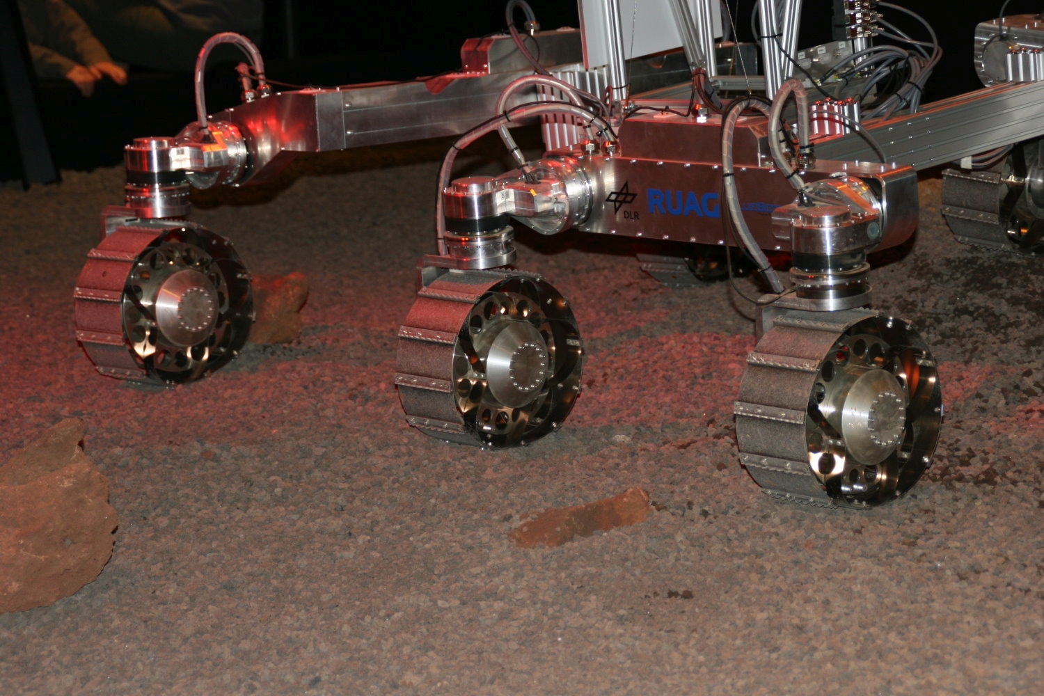

![Durch die Möglichkeit, alle sechs Räder in einem sogenannten "Wheel Walking"-Modus zu bewegen, kann der zukünftige Marsrover der ESA auch eine primitive Schreitbewegung ausführen.
(Bild: Raumfahrer.net (R.-M. Richter))](https://www.raumfahrer.net/wp-content/uploads/2020/01/exomars_wheelwalk_animation_260.gif)
Ein weiterer nicht zu unterschätzender Vorteil dieser Bewegungsmöglichkeit der Räder besteht darin, dass ExoMars auf diese Weise auch Höhenunterschiede im zu passierenden Gelände ausgleichen kann. Sollte sich der Rover zum Beispiel parallel zu einem Hang bewegen, so können die Räder auf der einen Roverseite abgesenkt werden. Durch eine auf diese Art erreichte bewusste Anpassung von Höhe und Winkel in Bezug auf die lokale Oberfläche von ExoMars kann die Neigung des Rovers gezielt verringert werden. Dadurch wird es dem Rover möglich sein, sich auch durch relativ unebenes Gelände zu bewegen und somit Orte auf der Marsoberfläche zu erreichen, an welche die Rover der NASA nicht vordringen könnten. Außerdem ist es natürlich auch möglich, die Gesamtneigung der Roverplattform bewusst zu verändern, um etwa wissenschaftliche Untersuchungen zu unterstützen oder um besser auf den Boden unterhalb des Rovers blicken zu können.
