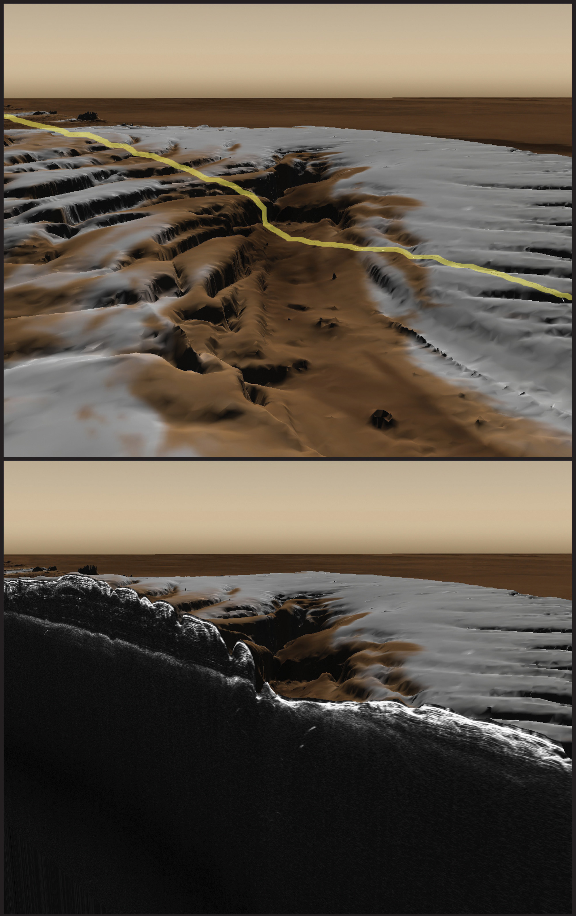

Die gelbe Linie im oberen Bild markiert den Verlauf der Messungen des SHARAD-Instruments. Das untere Bild zeigt den dabei gewonnenen Querschnitt durch den Untergrund mit den registrierten unterschiedlichen Bodenschichten.

Seit der Entwicklung dieser Theorie konnten jedoch weiter Daten gesammelt werden, welche in die gegenwärtigen Forschungsarbeiten der Planetologen eingehen. So ermöglichen zum Beispiel die aktuelle Messungen der Radar-Instrumente SHARAD auf dem Mars Reconnaissance Orbiter der NASA und MARSIS auf dem von der ESA betriebenen Orbiter Mars Express auch einen Blick, welcher mehrere Kilometer tief unter die Oberfläche des Eises reicht.

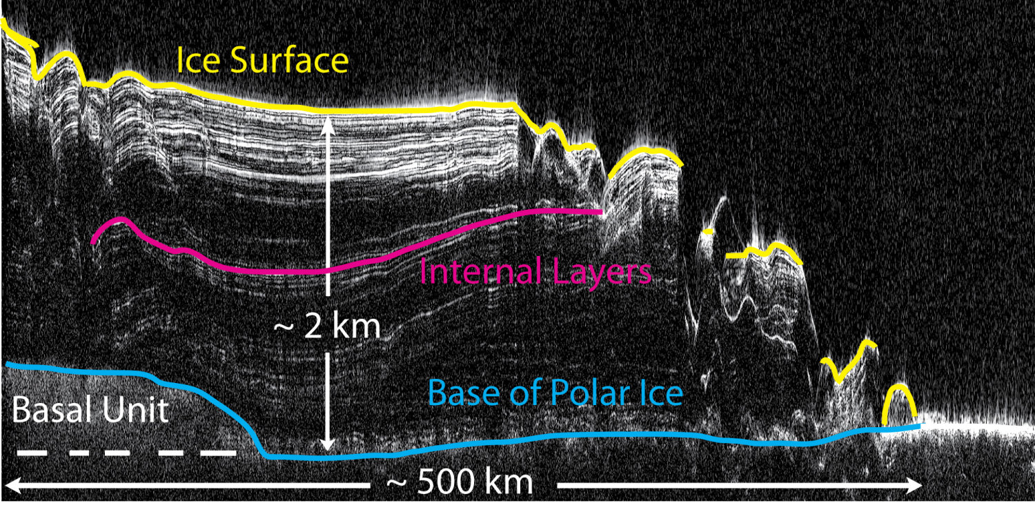

NASA, JPL-Caltech, MRO, SHARAD-Team
Ein Querschnitt durch die nördliche Polarkappe des Mars. Die Reflexionen des ausgesandten Radar-Signals zeigen hier die unterschiedlichen Schichtungen des Untergrundes.
(Bild: NASA, JPL-Caltech, MRO, SHARAD-Team)

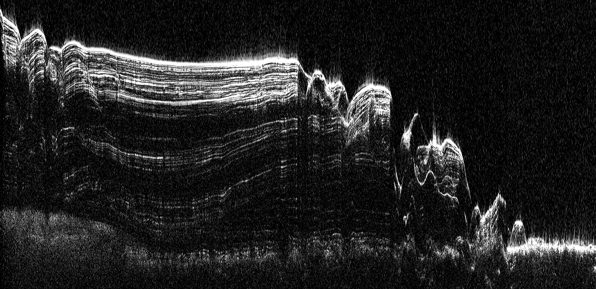

“SHARAD gibt uns eine wunderschöne und detaillierte Ansicht der verschiedenen Eisablagerungen und der hier stattgefundenen Veränderungen während der letzten paar Millionen Jahre”, so Rich Zurek, einer der Projekt-Wissenschaftler der Mars Reconnaissance Orbiter-Mission vom Jet Propulsion Laboratory (JPL) in Pasadena/ Kalifornien. Durch die Analyse der Radarbilder können die auswertenden Wissenschaftler die unterschiedlichen Schichten wie eine Zwiebel “schälen” und so deren geologische Entwicklung entschlüsseln und zugleich in einen zeitlichen Kontext setzen.
Die Wissenschaftler untersuchen dazu die Reflexionen der Radarsignale (sehen Sie dazu auch das nebenstehende Bild). Die weißen Linien repräsentieren die reflektierten Signale. Jede Linie kennzeichnet dabei eine weitere Schicht der verschiedenen Ablagerungen. Die Wissenschaftler analysieren die Dicke einer jeden Schicht. Aus dem unterschiedlichen Verlauf der Wölbungen und den Neigungswinkeln der einzelnen Schichten kann auf diese Weise rekonstruiert werden, wie die Oberfläche verlaufen ist, als sich die jeweilige Schicht abgelagert hat.
Die Messungen mit dem SHARAD-Radar haben gezeigt, dass diese Schichten unerwartet komplexe Strukturen und Brüche bilden. Daraus folgern die Wissenschaftler, dass sich die Polarregionen des Mars anders entwickelt haben müssen als vergleichbare Gebiete auf der Erde. Auf unserem Planeten verändern sich große Eismassen wie zum Beispiel die Gletscher in den Polarregionen und in den Hochgebirgen fortwährend, da das darin enthaltene Wassereis zähflüssig ist und sich somit langsam bewegt. Solche sich in geologischen Zeiträumen verhältnismäßig schnell abspielenden Prozesse sind dagegen auf dem Mars kaum von Bedeutung. Vergleichbare Prozesse auf dem Mars laufen deutlich langsamer und weitflächiger ab. Im Besonderen, so die Erkenntnis der Forscher, spielt dabei der ständig wehende starke Wind die Hauptrolle bei der Bildung der spiralförmigen Geländeformationen und des Chasma Boreale.
Die gleiche Aufnahme ohne Beschriftungen.
