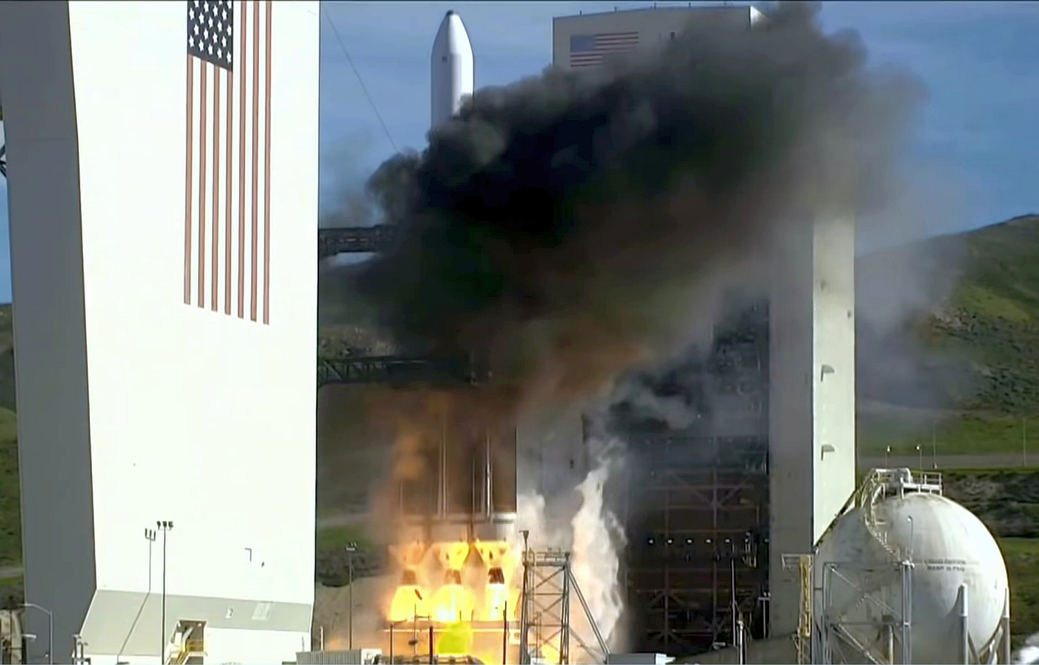

Das erste der Triebwerke der common booster cores, eines an einem der beiden seitlich angebrachten cores, zündete sieben Sekunden vor dem Abheben. Die anderen beiden RS-68A wurden fünf Sekunden vor dem Abheben gezündet.
Beim Anlaufen der RS-68A wurde erneut zündfähiges Gasgemisch auf der Startrampe in Brand gesetzt, ohne dass es, soweit bekannt ist, Auswirkungen auf den Ausgang der Mission hatte. Das Ereignis sorgte aber wieder einmal für spektakuläre Bilder und eine deutlich sichtbare Schwarzfärbung der Rakete noch vor dem Verlassen der Startrampe.

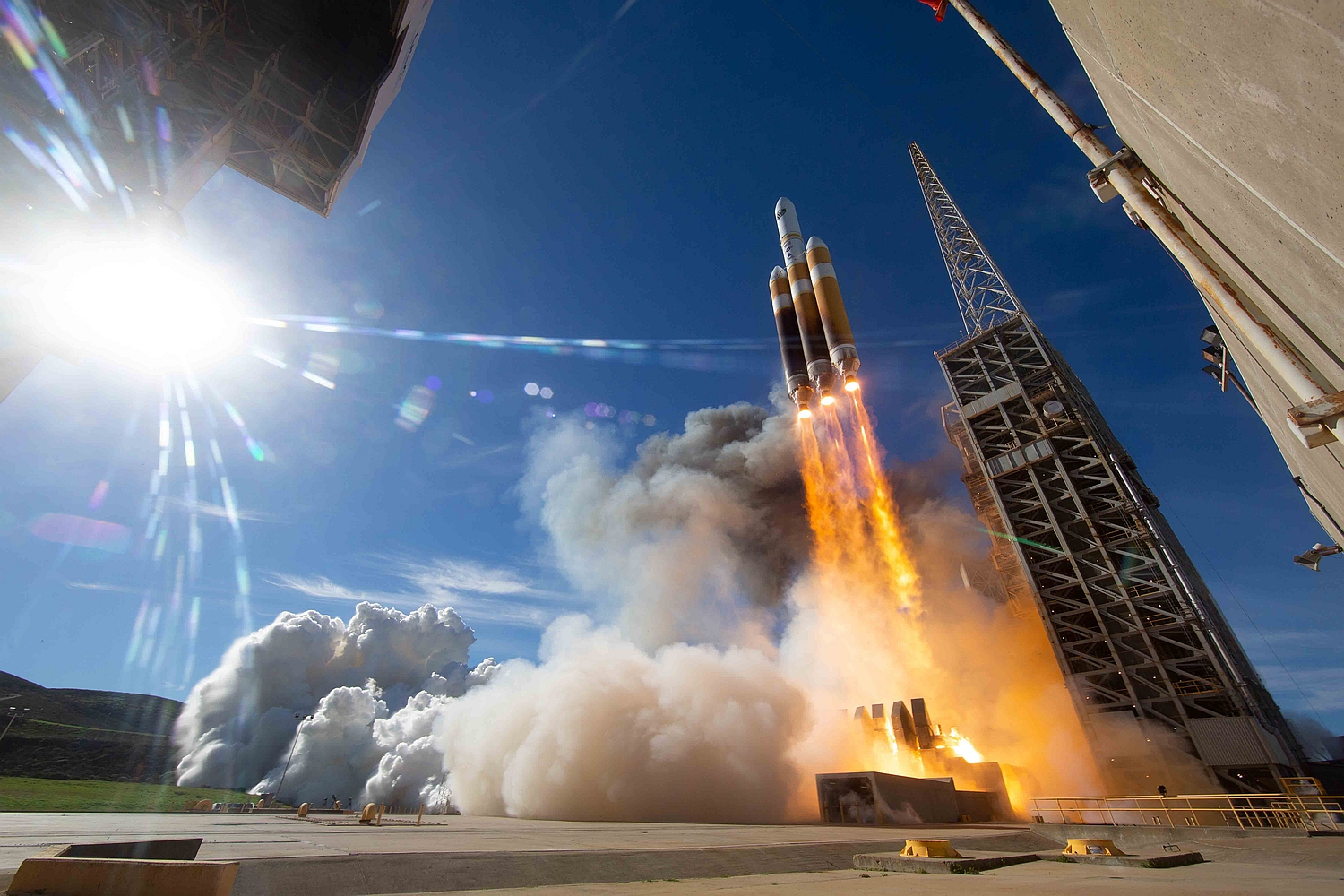

Das tatsächliche Abheben der zu Beginn rund 71 Meter hohen Rakete erfolgte um 19:10 Uhr UTC (20:10 Uhr MEZ) am 19. Januar 2019. Dabei war ein kurzer Teil des Startfensters bereits verstrichen – es hatte sich um 19:05 Uhr UTC geöffnet.
Wegen eines Wasserstofflecks, Problemen mit den Bodenanlagen und zu starken Höhenwinden waren frühere Startversuche abgesagt bzw. abgebrochen worden.
Einige Sekunden nach dem Abheben begann die Rakete, ihre Flugbahn in die erforderliche Richtung zu neigen. Rund 82 Sekunden nach dem Abheben passierte die Rakete den Bahnpunkt mit der höchsten dynamischen Druckbelastung (Max-Q).

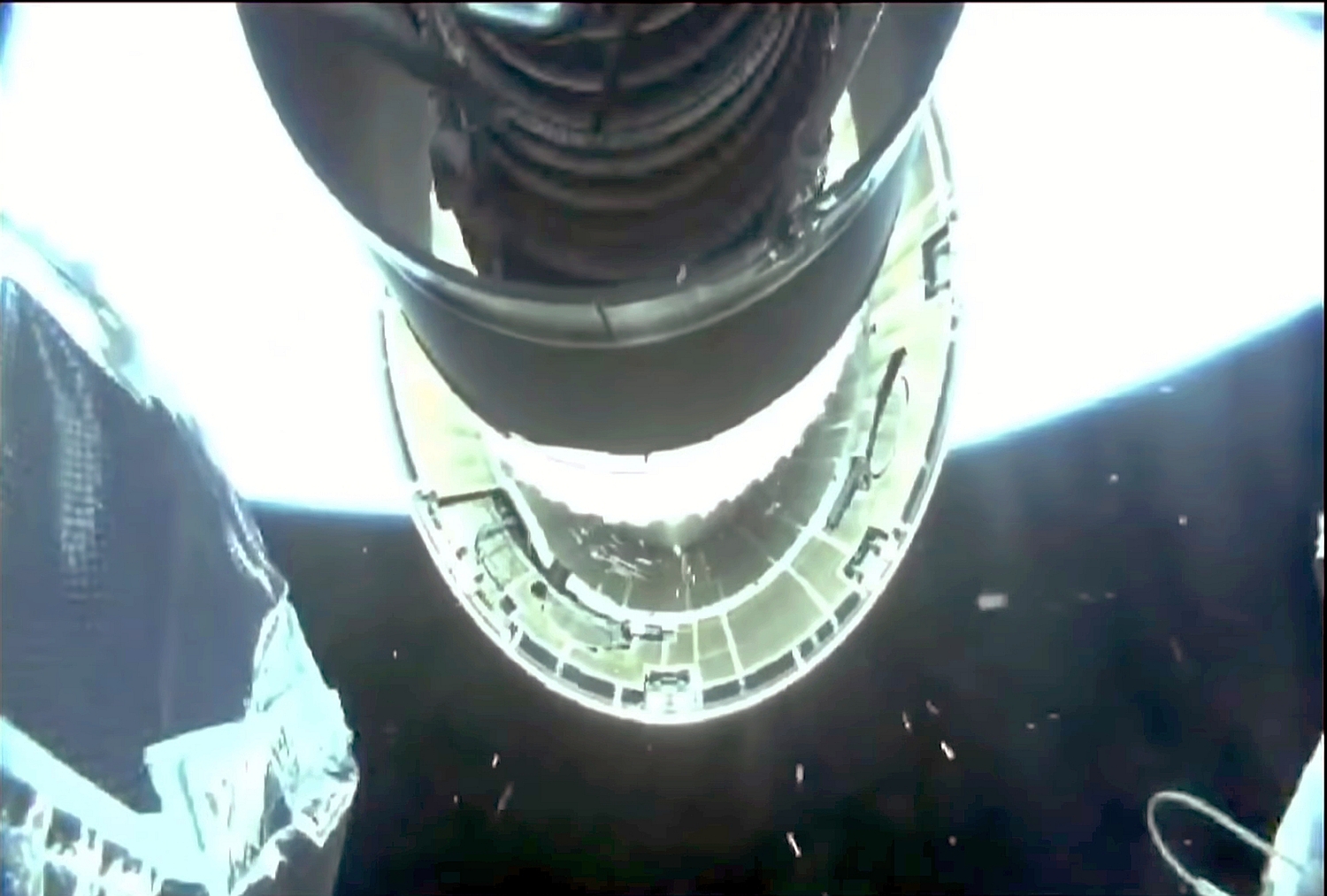

Nach rund vier Minuten Flug kam es zur planmäßigen Abtrennung der seitlich montierten common booster cores, und das RS-68A-Hauptriebwerk am zentralen core wurde auf Vollschub heraufgefahren. Es arbeitete dann noch bis zu einem Zeitpunkt rund fünf Minuten und 36 Sekunden nach dem Abheben.
getrennte Stufen, RL10B-2 mit Düsenverlängerung
(Bild: ULA Webcast)
Der MECO für Main Engine Cutoff genannte Brennschluss der Zentralstufe erfolgte, und fünf Minuten und 45 Sekunden nach dem Abheben wurden die Stufen getrennt. Das RL10B-2-Triebwerk der zweiten Stufe zündete zwölf Sekunden nach der Stufentrennung. Die Übertragung im Internet ließ erkennen, wie nach der Stufentrennung und vor der Zündung des RL10B-2 seine Düsenverlängerung ausgefahren wurde.

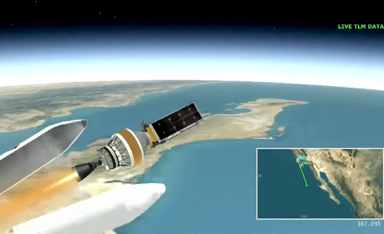

Die Nutzlastverkleidung, die den Satelliten und die Oberstufe an der Raketenspitze beim Flug durch die dichten Schichten der Atmosphäre schützte, wurde elf Sekunden nach der Zündung des RL10B-2 abgetrennt. Kurz danach wurden die Startübertragung im Internet eingestellt, um allzu neugierige Blicke auf den weiteren Missionsverlauf und die transportierte Nutzlast zu verhindern. Die zuletzt gezeigte Animation zeigte auf der Oberstufe einen Satellit mit einem seitlich angebrachten Solarzellenausleger in Transportkonfiguration – nichts was auf besondere Details von Funktion oder Eigenschaften der Nutzlast schließen ließe.
