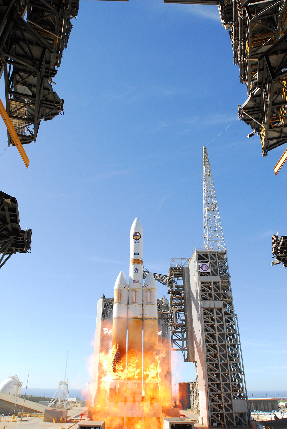

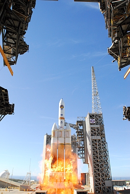

Delta-IV-Heavy-Start am 20. Januar 2011, SLC-6 VAFB
(Bild: USAF/Joe Davila)
Das Wasserstoffgas wird beim Anlassen der drei mit flüssigem Sauerstoff und flüssigem Wasserstoff betriebenen RS-68-Triebwerke der Delta-IV-Heavy frei. Wolken des Gase können von den laufenden Triebwerken entzündet werden und sorgten in der Vergangenheit für spektakuläre Verbrennungserscheinungen, die auch Spuren auf den Oberflächen des abhebenden Projektils hinterließen.
In den letzten Sekunden vor dem Start werden bei der Einstellung der Zusammensetzung des Treibstoffgemischs nicht unerhebliche Mengen Wasserstoff durch die Triebwerke ausgestoßen. Auf der Startrampe montierte Funkenwerfer sollen die unmittelbare Verbrennung des freiwerdenden Wasserstoffs sicherstellen, waren bei den bisherigen Starts der Delta-IV-Heavy jedoch nicht in der Lage, die angefallenen Mengen Wasserstoff zuverlässig zu entzünden.
Man vermutet, dass die große Menge Wasserstoff in Kombination mit der geometrischen Konfiguration der Rakete und ihrem zunächst gemächlichen Aufsteigen Gastaschen entstehen lässt, die dann direkt an der Rakete abbrennen.
