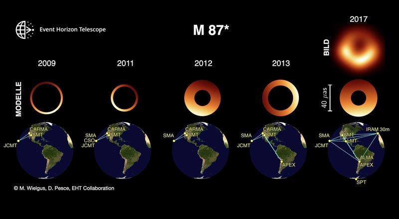

Turbulente Entwicklung des Bildes vom Schwarzen Loch in M 87* von 2009 bis 2017. Eine Information des Max-Planck-Instituts für Radioastronomie, Bonn.
Quelle: Max-Planck-Institut für Radioastronomie.
Einzelne Momentaufnahmen des Schwarzen Lochs in M 87* basierend auf Beobachtungen und geometrischer Modellierung. Darunter ist die geographische Verteilung der EHT-Teleskope von 2009 bis 2017 dargestellt. Während sich der Ringdurchmesser nicht verändert, variiert die Position des Helligkeitsmaximums. Die scheinbare Variation der Dicke des Ringes ist nicht real und ist durch die begrenzten Abbildungseigenschaften des EHT in seiner Frühphase bedingt.

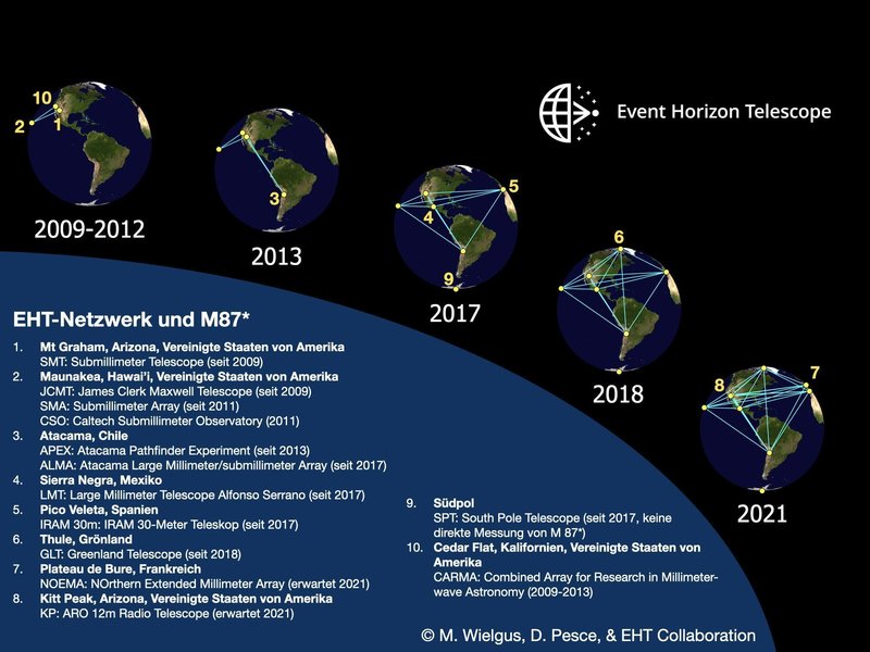

Das EHT ist ein globaler Zusammenschluss von Teleskopen. Zusammengeschaltet bilden sie ein virtuelles Teleskop, dessen Durchmesser dem der Erde entspricht. Very-Long-Baseline-Interferometrie (VLBI) heißt diese Technik, in der die Signale der Einzelantennen gleichsam überlagert werden. Die Datensynchronisation geschieht mithilfe von hochpräzisen Atomuhren auf die Nanosekunde genau. In den Jahren vor 2017 wurde M 87* von einem kleineren VLBI-Netzwerk beobachtet, das als Vorläufer des EHT den Weg zu nachfolgenden Beobachtungen geebnet hat. Zwischen 2009 und 2012 waren Teleskope in Kalifornien, Arizona, und Hawaii beteiligt. Im Jahr 2013 kam das APEX-Teleskop in Chile dazu (siehe Abbildung). Im Jahr 2017 kamen weitere Antennen hinzu, insbesondere das ALMA-Interferometer in Chile, das IRAM-30m-Teleskop in Spanien und ein Teleskop am Südpol (SPT). Alan Roy, VLBI-Projektwissenschaftler für APEX am Max-Planck-Institut für Radioastronomie (MPIfR), sagt: „Durch die Teilnahme von APEX und ALMA, beide auf der Südhalbkugel, konnte die Winkelauflösung des EHT dramatisch verbessert werden. So wurde der Weg für eine Bildgebung in höchster Qualität geebnet.“

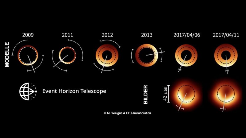

Modellierung des Ringes in M87 von 2009 bis 2017. Das Diagramm zeigt, dass sich der Ringdurchmesser während des Beobachtungszeitraumes nicht verändert. Es verändert sich jedoch die Position des Helligkeitsmaximums entlang des Ringes. Erst die Daten aus dem Jahr 2017 ermöglichten die unmittelbare Kartierung des Schattens um das Schwarze Loch, davor war nur eine vereinfachende Modellierung möglich.
(Bild: M. Wielgus & die EHT-Kollaboration)
Die Beobachtungen von 2009 bis 2013 basieren auf deutlich weniger Daten, als die von 2017. Deshalb ist es schwierig, M87 ohne einige A-Priori-Annahmen zu kartieren. Das EHT-Team verwendete daher geometrisch-basierte, ausgefeilte statistische Modellverfahren, um nach zeitlichen Veränderungen im Erscheinungsbild von M87* in den Archivdaten zu suchen.
Die Beobachtungen zwischen 2009 und 2017 zeigen, dass M87* weitgehend den Erwartungen entspricht. Der Durchmesser vom Schatten des Schwarzen Lochs stimmt mit den Vorhersagen von Einsteins Allgemeiner Relativitätstheorie für ein Schwarzes Loch mit 6,5 Milliarden Sonnenmassen überein. Die Tatsache, dass sich die Morphologie des asymmetrischen Ringes über mehrere Jahre nicht ändert, schafft Vertrauen in die Realität des publizierten Ringes als Schatten eines Schwarzen Lochs sowie in dessen physikalische Interpretation.
Zwischen 2009 und 2017 bleibt der Durchmesser des Schattens also unverändert. Dennoch halten die Daten für das EHT-Team noch eine kleine Überraschung bereit. „Die Orientierung und Feinstruktur des Ringes ändert sich ein wenig mit der Zeit. Dies erlaubt einen ersten Blick auf den Materiestrom, der auf das Schwarze Loch einfällt, sowie auf seine Dynamik nahe des Ereignishorizonts“, sagt Thomas Krichbaum, Astronom am MPIfR und einer der Autoren der Veröffentlichung. „Um zu verstehen, wie genau relativistische Jets im Umfeld eines Schwarzen Lochs erzeugt werden, ist es wichtig, diese Region im Detail zu untersuchen. Die genaue Form des Schattens wird es Wissenschaftlern in Zukunft ermöglichen, neue Tests der Allgemeinen Relativitätstheorie zu entwickeln“, fügt er hinzu.
Während das Gas auf das Schwarze Loch fällt, wird es auf mehrere Milliarden Grad aufgeheizt und ionisiert. Da der magnetisierte Materiestrom turbulent ist, scheint der Ring im Laufe der Zeit zu funkeln, wodurch einige theoretische Modelle der Akkretion hinterfragt werden müssen.

Teleskope, die an den EHT-Beobachtungen von M 87* teilgenommen haben.
(Bild: M. Wielgus, D. Pesce & die EHT-Kollaboration)

Die einzelne Teleskope im EHT sind: Atacama Large Millimeter/submillimeter Array (ALMA), Atacama Pathfinder EXplorer (APEX), Greenland Telescope (seit 2018), IRAM 30-meter Telescope, IRAM NOEMA Observatory (erwartet 2021), Kitt Peak Telescope (erwartet 2021), James Clerk Maxwell Telescope (JCMT), Large Millimeter Telescope (LMT), Submillimeter Array (SMA), Submillimeter Telescope (SMT), und South Pole Telescope (SPT).
