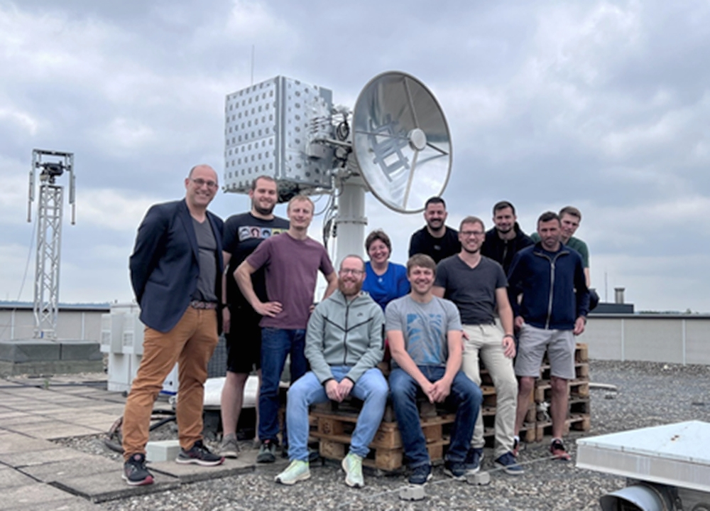

Das Team von Wissenschaftlerinnen und Wissenschaftlern an der Bodenstation für die EIVE-Mission am Standort Stuttgart. (Bild: ILH, Universität Stuttgart)

Forschern des Instituts für Robuste Leistungshalbleitersysteme der Universität Stuttgart ist es nun gelungen, das Bodensegment mit einer eigens konzipierten und entwickelten Bodenstation für den Empfang von breitbandigen Kommunikationssignalen im W-Band in Betrieb zu nehmen. Die voll funktionsfähige Bodenstation führt mehrere Innovationen im Bereich der Satellitenkommunikation ein: Sie kombiniert eine 1,2 Meter Parabolantenne mit extrem hoher Richtwirkung und präziser Antennennachführung mit dem weltweit rauschärmsten Funkempfänger und einer neuartigen Digitalisierung mit Massenspeicher, die die Speicherung breitbandiger, digitaler Kommunikationssignale mit über 10 Gbit/s Datenrate im Radiofrequenzbereich von 71-76 GHz erlaubt. Das ermöglicht die Datenerfassung während eines kompletten Überfluges eines Satelliten im niederen Erdorbit (Low Earth Orbit). Zusätzlich verfügt der Empfänger über eine Synchronisierung digital modulierter Nutzdaten in Echtzeit, die etwa das Streaming von unkomprimierten Videos mit 4K-Auflösung ermöglicht. Für höchste Präzision der stark gerichteten Antennenkeule setzt die Antennennachführung erstmals in diesem Frequenzbereich Multi-Mode-Tracking und einen automatisierten Suchalgorithmus mit Einsatz von künstlicher Intelligenz um. Die Bodenstation enthält modernste und weltweit führende Technologien der Projektpartner Radiometer Physics GmbH (RPG) und Fraunhofer Institut für Angewandte Festkörperphysik (IAF). Die Antenne wurde von der Firma RPG entwickelt und hergestellt. Das gesamte Bodenterminal ist temperaturgesteuert, so dass die Komponenten und die Signalübertragung nicht durch wechselnde Witterungsbedingungen beeinträchtigt werden.
