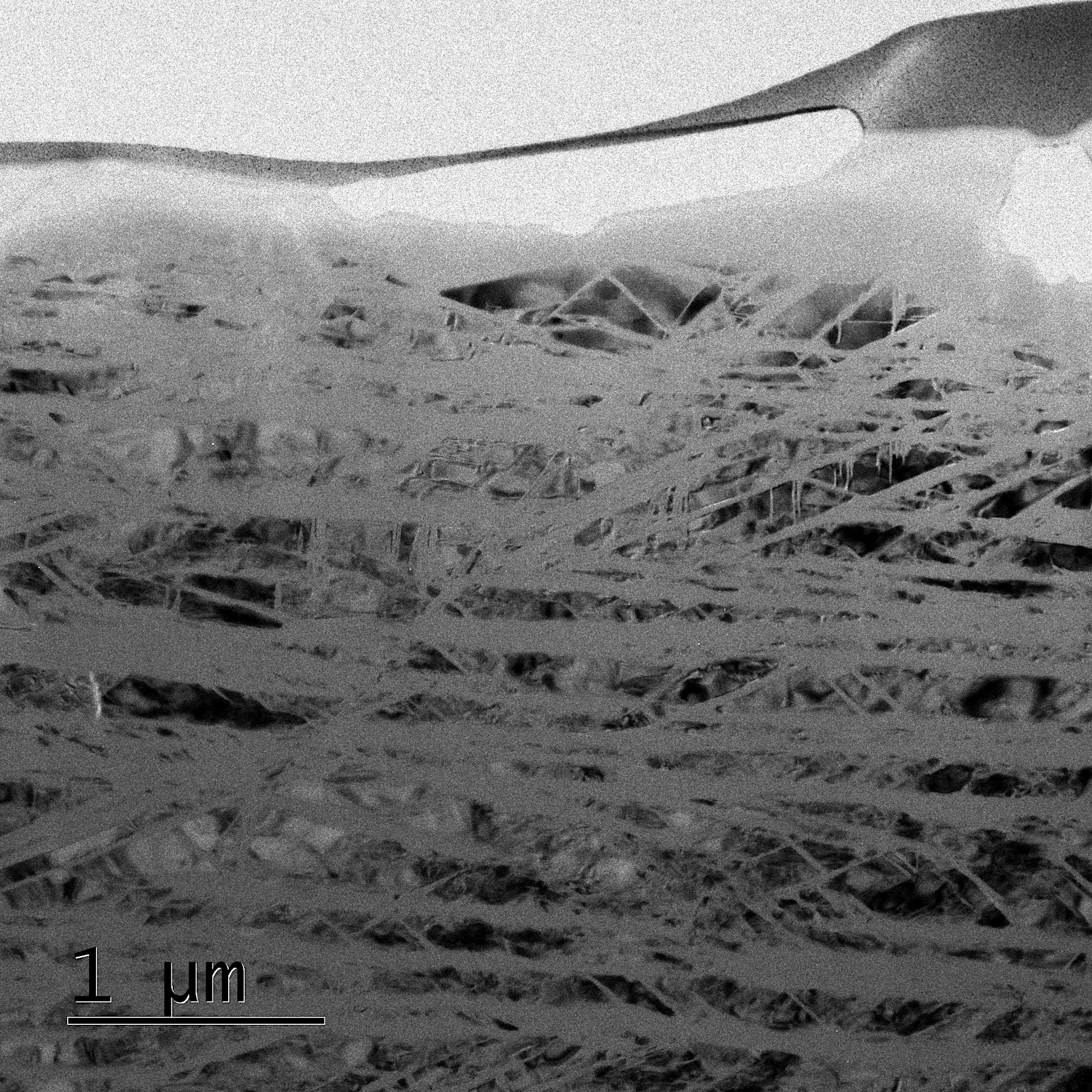

Durch den simulierten Asteroideneinschlag entstehen in den untersuchten Quarzkristallen winzige, nur einige Dutzend Nanometer breite Glaslamellen, die erst im Elektronenmikroskop sichtbar werden. (Bild: Universität Jena, Falko Langenhorst/Christoph Otzen)

„Je höher der Druck steigt, desto größer wird der Anteil mit Rosiait-artiger Struktur im Quarz”, erläutert Otzen. „Lässt der Druck wieder nach, wandeln sich die Rosiait-artigen Lamellen aber nicht in die ursprüngliche Struktur von Quarz zurück, sondern sie kollabieren zu Glaslamellen mit ungeordneter Struktur. Diese Lamellen sehen wir auch in Quarzkörnern aus Ablagerungen von Asteroideneinschlägen.” Menge und Orientierung der Lamellen lassen dabei Rückschlüsse auf den Druck beim Einschlag zu. „Seit Jahrzehnten werden solche Lamellen zum Nachweis und zur Analyse von Asteroideneinschlägen genutzt”, betont Langenhorst. „Aber erst jetzt können wir ihre Entstehung genau erklären und verstehen.”
