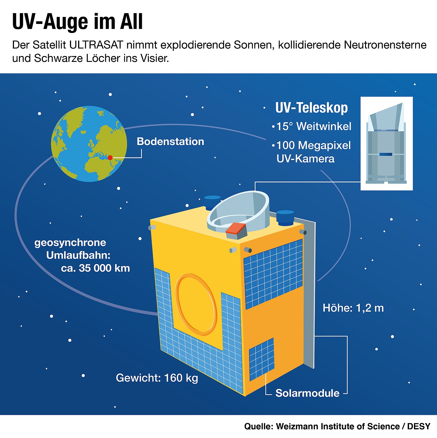

Mit einem Gesamtgewicht von nur 160 Kilogramm und einem Volumen von weniger als einem Kubikmeter ist ULTRASAT (Ultraviolett Transient Astronomy Satellite) ein wissenschaftlicher Kleinsatellit. Finanzierung und Management teilen sich das Weizmann-Institut für Wissenschaften und die Israelische Raumfahrtagentur ISA. Der Start ist für 2023 geplant. Anschließend soll das Weltraumteleskop drei Jahre lang Daten sammeln. Es wird dazu in einem Orbit rund 35 000 Kilometer über der Erdoberfläche stationiert. Das garantiert, dass störende ultraviolette Hintergrundstrahlung, die die Erdatmosphäre von der Sonne reflektiert, vernachlässigbar ist und daher große Himmelsbereiche beobachtet werden können. UV-Strahlung lässt sich nur aus dem Erdorbit beobachten, weil sie von der Erdatmosphäre zu großen Teilen absorbiert und reflektiert wird.
Die UV-Kamera, die DESY entwickelt und baut, wird das Herzstück des Teleskops. Sie wird eine UV-empfindliche Sensorfläche von neun mal neun Zentimetern bekommen und eine Auflösung von 100 Megapixel besitzen. Damit betreten die Entwickler Neuland: Eine UV-Weltraumkamera mit derartiger Auflösung und Empfindlichkeit ist bislang nirgends gebaut worden. Für die Kamera arbeiten bei DESY Expertinnen und Experten aus der Astroteilchenphysik mit Spezialistinnen und Spezialisten für Detektorentwicklung aus dem Bereich Forschung mit Synchrotronstrahlung zusammen. Mit dem Projekt trägt DESY etwa 5 Millionen Euro zu dem insgesamt rund 70 Millionen Euro teuren Satelliten bei.
