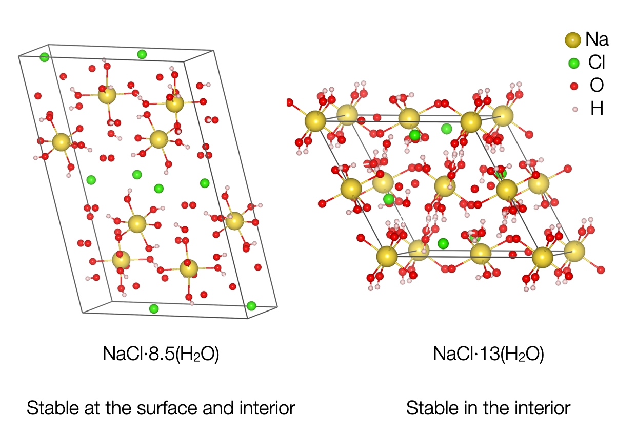

Innere Struktur der beiden neu entdeckten Kochsalzhydrate. (Bild: Universität von Washington, Baptiste Journaux)

Bislang kannte die Wissenschaft nur ein einziges Kochsalz-Hydrat, eine Verbindung, bei der nur wenige Wassermoleküle im Kristallgitter eingeschlossen sind. Es handelt sich um eine einfache Struktur mit einem Salzmolekül für je zwei Wassermoleküle. Die neuen Experimente enthüllten zwei neue, unterschiedliche Formen bei unterschiedlichen Drücken und Temperaturen, die beide einen viel größeren Wasseranteil in ihrer Struktur besitzen. In der einen kommen zwei Natriumchloridmoleküle auf 17 Wassermoleküle, in der anderen ein Natriumchloridmolekül auf 13 Wassermoleküle. Diese Beobachtung kann erklären, warum die Infrarot-Signaturen auf der Oberfläche der Jupitermonde „wässriger“ sind als erwartet.
„Diese neuen Phasen sind faszinierend, weil sie eine unerwartete Vielfalt von Wasser/Salz-Kristallstrukturen bei hohem Druck und niedriger Temperatur zeigen, die auch für andere Verbindungen noch erforscht werden sollte“, sagt Journaux.
Das Team konnte auch zeigen, dass eines der neuen Salzhydrate, NaCl-8.5(H2O), unter den Oberflächenbedingungen eisiger Monde stabil ist und die häufigste Salzhydratart auf eisigen Welten sein dürfte. „Es besitzt die Struktur, auf die Planetenforscher gewartet haben, um die mysteriösen Spektren eisiger Oberflächen zu erklären“, betont Journaux. „Damit können wir die am besten geeigneten Orte auf der Oberfläche der Monde finden, um sie auf außerirdisches Leben zu untersuchen und um dort einmal zu landen und zu graben.“
