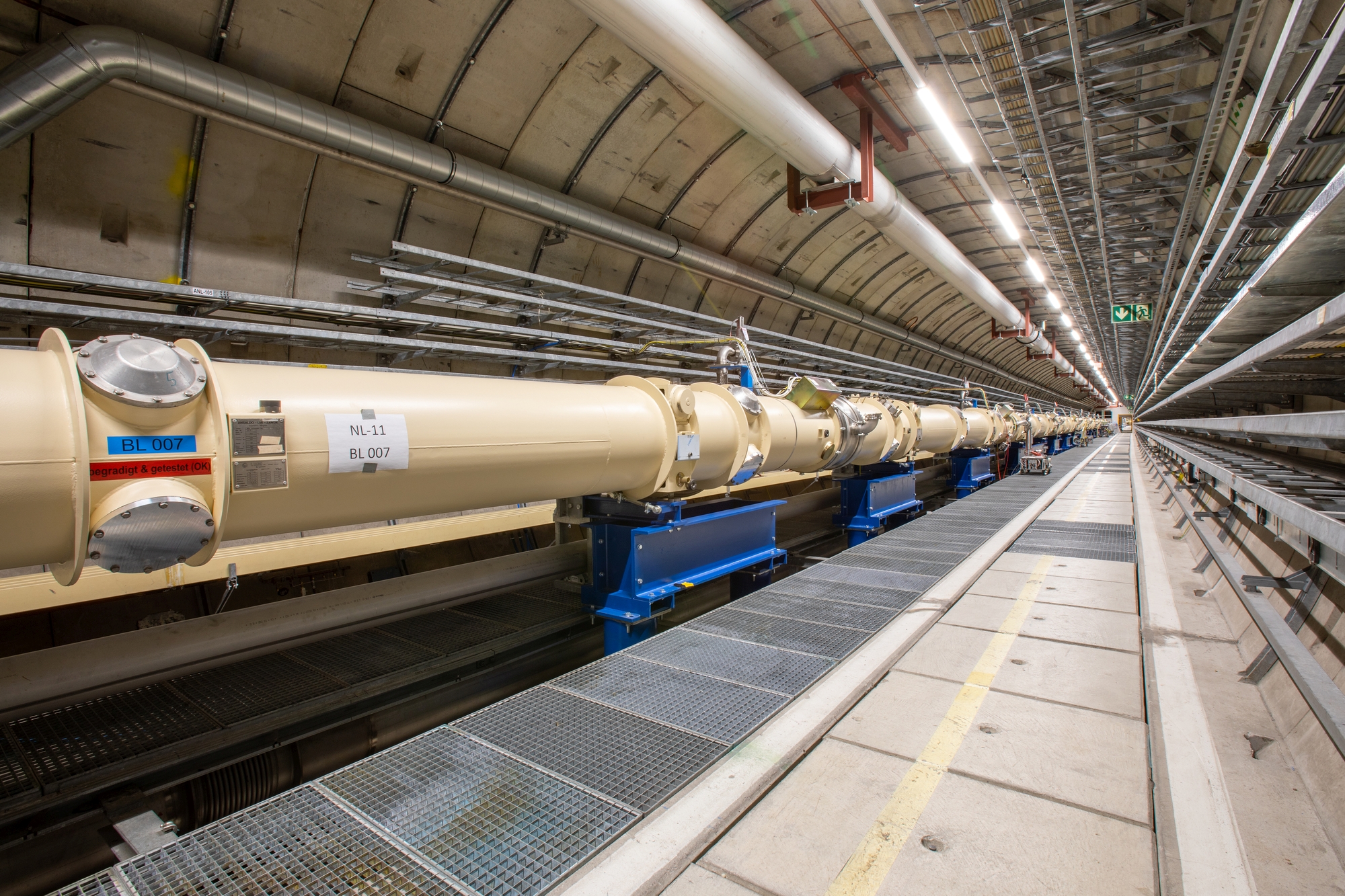

Magnetreihe des ALPS-Experiments im HERA-Tunnel: In dieser Hälfte der Magnete wird intensives Laserlicht hin- und hergespiegelt, aus dem sich Axionen formen sollen. (Foto: DESY, Marta Mayer)

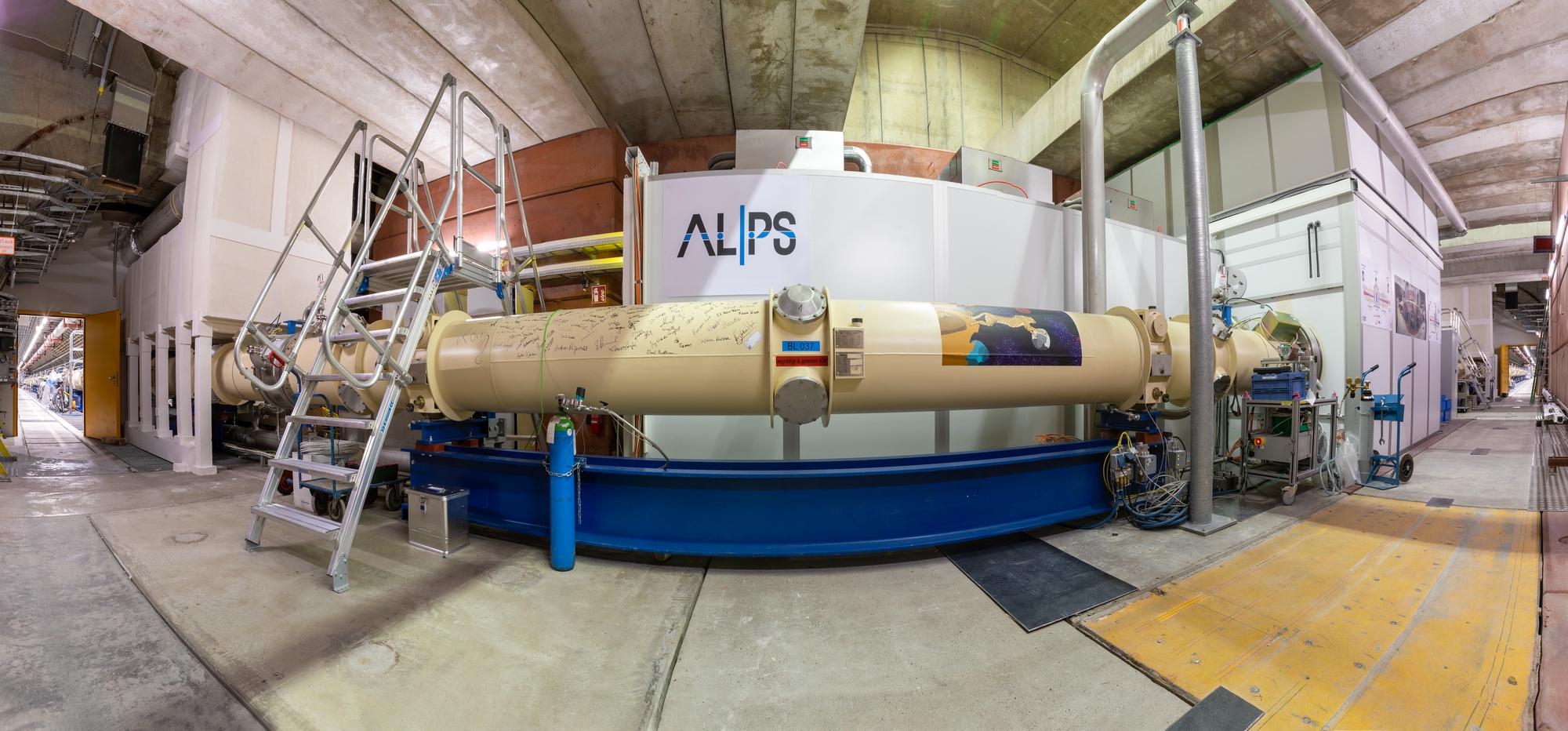

Panoramafoto des 250 Meter langen ALPS-Experiments. In der Mitte ist der erste Magnet zu sehen, der für ALPS II im Tunnel installiert wurde. Er trägt die Unterschriften der beteiligten Mitarbeitenden. (Foto: DESY, Marta Mayer)
