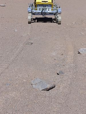

In der chilenischen Atacama-Wüste begannen kürzlich erste Versuche mit einem Testrover namens „Bridget“. Feldversuche dieser Art werden als notwendig erachtet, weil modellhafte Simulationen nicht alle natürlichen Unwägbarkeiten erfassen, und wenn, dann vielleicht nicht richtig abbilden. Die Rover-Tester sind Gast bei der Europäischen Südsternwarte am Mount Paranal. Die Atacama-Wüste wurde als Testgelände ausgewählt, weil sie nach Einschätzung der ESA-Wissenschaftler der auf dem Mars zu erwartenden Umwelt- und Bodenverhältnisse am nächsten kommt. Die Wüste ist eines der trockensten Gebiete der Erde.
So sieht es momentan aus - erste Spuren des ExoMars-Testrover im Sand der Atacama-Wüste
(Bild: ESA, RAL Space)
So sieht es momentan aus – erste Spuren des ExoMars-Testrover im Sand der Atacama-Wüste

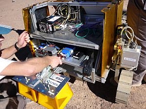

Einbau des Bodenradars in den Testrover
(Bild: ESA, Michel van Winnendael)
Am 8. Oktober 2013 wurde Bridget mit drei von später einmal elf Instrumenten bestückt: einer 3D-Panoramakamera für den Rundumblick, einer Kamera (CLUPI Close-up Imager) für hochauflösende Bilder (bis zu einem Tausendstel Millimeter Auflösung) im Nahbereich (50 cm) und einem Bodenradar (WISDOM) für den Blick in die obere Bodenschicht. Bridget soll so sowohl felsigen als auch losen Untergrund lokalisieren können. Beim Start der Versuchsreihe musste man mangels Vortagesdaten zwangsläufig leicht improvisieren. Am Vorabend wurden Panoramaaufnahmen der Rover-Umgebung an das Kontrollzentrum in Harwell geschickt. Zusammen mit der Bodenerhebungskarte musste das dortige Team eine erste Entscheidung treffen, welchen Route Bridget am folgenden Tag zuerst einschlagen sollte. Die Route wurde am Dienstagmorgen in den Bordcomputer des Rovers geladen und die erste Testfahrt konnte beginnen. Die Premiere lief nicht nicht ohne die Korrektur von Softwarefehlern und manuellen Eingriffen vor Ort ab, bildete aber die etwas umfassendere die Basis zur Festlegung der nächsten Route durch das britische Kontrollzentrum. Auch ‘Bohrproben’ werden im Rahmen der Versuche zur Untersuchung durch den CLUPI entnommen, allerdings in der Atacama-Wüste von Hand mit Spitzhacke und Schaufel, dies aber für die Mitarbeiter im fernen Kontrollzentrum quasi unmerklich. Daran sieht man, bis zu einem Mars-fähigen Rover-Modell ist es noch ein weiter Weg.
