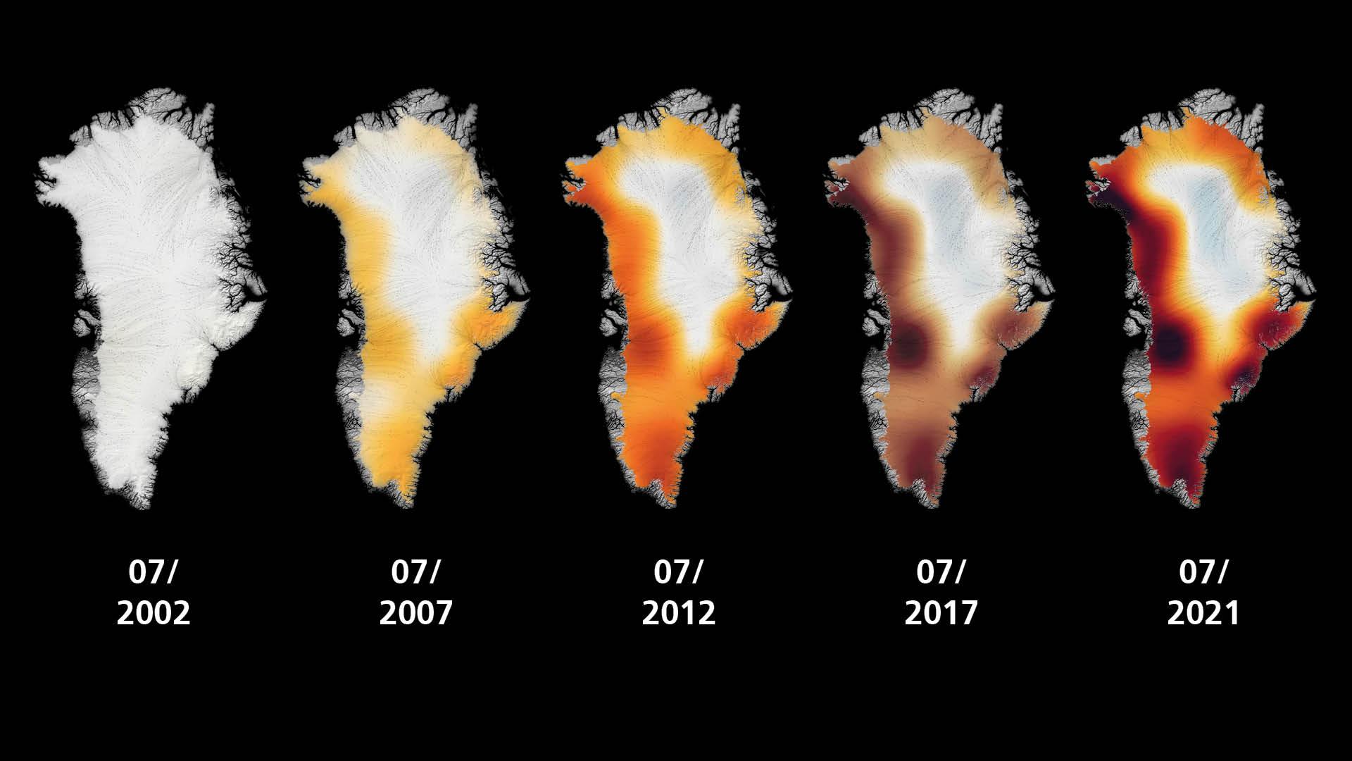

Das Grönlandeis schmilzt – und zwar viel schneller als gedacht. Pro Jahr verliert dieses Eisschild 277 Gigatonnen an Masse. Eine Gigatonne entspricht einem Würfel von einem Kilometer Kantenlänge. “In den letzten zwanzig Jahren hat die grönländische Eisdecke rund 4,7 Billionen Tonnen Eis verloren. Dänische Forscher haben diese Erkenntnisse anhand der langen GRACE-Datenreihen gewonnen, die auch regelmäßig in die Berichte des Weltklimarates IPCC einfließen. Im letzten Bericht ist GRACE die am dritt-häufigsten zitierte Satellitenmission. Das unterstreicht die Bedeutung, die diese Mission für die Klimaforschung hat”, betont Walther Pelzer. Doch nicht nur die Eisschmelze ist ein wichtiger Klimaindikator.

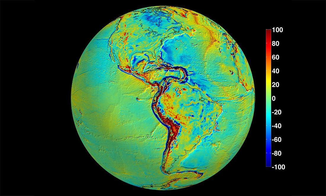

Mehrmonatige Trockenperioden im Amazonas und drastische Abnahmen des Grundwasserspiegels im Norden Indiens konnten mit den GRACE-Daten ebenso zuverlässig beobachtet werden wie der Anstieg des Meeresspiegels über zwei Jahrzehnte. Außerdem ist aus den GRACE-Daten die sogenannte “Potsdamer Schwerekartoffel” entstanden. Dieser “Gravitationsglobus” zeigt, dass das Schwerefeld der Erde nicht gleichmäßig verteilt ist. Dank dieses dreidimensionalen Geoids werden die Abweichungen der Erdgestalt deutlich sichtbar. Besonders stark ist der Einfluss der Schwerkraft demnach über dem Himalaja und dem Nordatlantik, dagegen eher schwach über dem Indischen Ozean und den Kleinen Antillen.

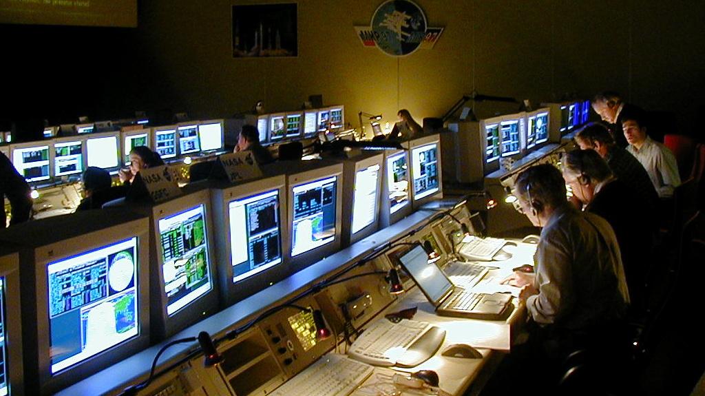

Nach dem Start der beiden GRACE-Satelliten am 17. März 2002 wurden “Tom” und “Jerry” in rund 500 Kilometern Höhe ausgesetzt. Schon etwa 70 Sekunden später fand die erste Kontaktaufnahme mit der DLR-Bodenstation in Weilheim statt. Die ersten Daten der Satelliten wurden über ein Kommunikationsnetzwerk direkt und ohne Verzögerung zum Raumfahrt-Kontrollzentrum des DLR in Oberpfaffenhofen bei München geschickt. Dort begann dann die “Akquisitionsphase” der Satelliten.
Diese erste frühe Phase nach dem Start übernahm das Kontrollzentrum auch 2018 bei der Folgemission GRACE-FO, wie Sebastian Löw, Projektleiter des GRACE-FO Bodensegments vom DLR-Raumflugbetrieb und Astronautentraining, erzählt: “Wir haben die Bahnparameter bestimmt, den Zustand von GRACE analysiert, die Funktionsbereitschaft aller Systeme getestet sowie deren Konfiguration für ihre eigentlichen wissenschaftlichen Aufgaben. In der Akquisitionsphase haben wir außerdem die autonomen Bordsysteme zur Positions- und Lagebestimmung sowie die bordeigenen Sternsensoren und das Lageregelungssystem in Betrieb genommen.” Die Betriebsaufgaben waren für beide Missionen, GRACE und GRACE-FO, identisch.
In den ersten beiden Wochen nach den Starts befahl das Betriebsteam dann jeweils mehrere Bahnmanöver, um den relativen Abstand der Satelliten auf 220 Kilometer einzustellen. Die Kontrolle dieses Formationsfluges erfordert regelmäßige Korrekturmanöver in Intervallen von einigen Wochen. Dafür und zur Satellitenkontrolle während der Mission werden die beiden Antennen der DLR-Bodenstation Weilheim genutzt – unterstützt in den ersten 30 Tagen vom Polar-Netzwerk der NASA. Nach einer zweiwöchigen Testphase lag dann die Kontrolle und der Betrieb der beiden GRACE Satelliten in der Hand des Deutschen Raumfahrtkontrollzentrums. Alle empfangenen Daten wurden im Deutschen Fernerkundungsdatenzentrum (DFD) des DLR in Neustrelitz weiterverarbeitet, archiviert und an die wissenschaftlichen Auswertezentren verteilt.
