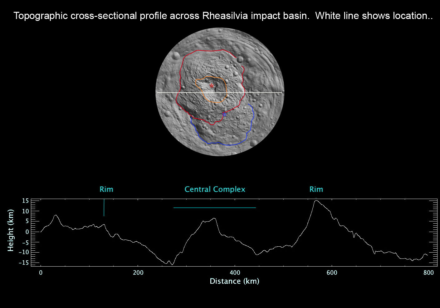

Ein Höhenprofil des Südpols von Vesta. Die roten und blauen Umrandungen markieren die Lage der beiden dort befindlichen Impaktbecken Rheasilvia und Veneneia.
(Bild: NASA, JPL-Caltech, UCLA, MPS, DLR, IDA)

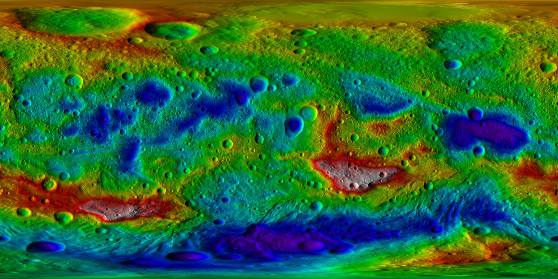

In dieser zylindrischen Projektion zeigen sich die Höhenunterschiede auf der Oberfläche von Vesta. Rot steht für hohe, blau für tief gelegene Regionen. Die Höhenunterschiede zwischen den höchsten und tiefsten Oberflächenbereichen betragen etwa 41 Kilometer. Zudem ist auf dieser Karte erkennbar, dass sich auf der nördlichen Hemisphäre des Protoplaneten deutlich mehr Krater befinden als auf der Südhälfte.
Eine spezielle Besonderheit der Oberfläche von Vesta besteht darin, dass die nördliche Hemisphäre des Asteroiden mit erheblich mehr Kratern bedeckt ist als dessen Südhälfte. Besonders auffällig ist dabei ein deutlich erkennbarer Mangel an kleineren Impaktstrukturen auf der südlichen Hemisphäre, welche über ein deutlich geringeres geologisches Alter als die restliche Oberfläche verfügt. Hierfür verantwortlich sind zwei sich überlagernde Impaktbassins – das vor etwa einer Milliarde Jahren entstandene, etwa 460 Kilometer durchmessende Becken Rheasilvia und das ältere, etwa 2,1 Milliarden Jahre alte Veneneia-Bassin. Bei beiden Impakten wurde die ursprünglich zutage liegende Oberfläche der Südhemisphäre weiträumig von aufgewirbelten Impaktmaterial bedeckt.

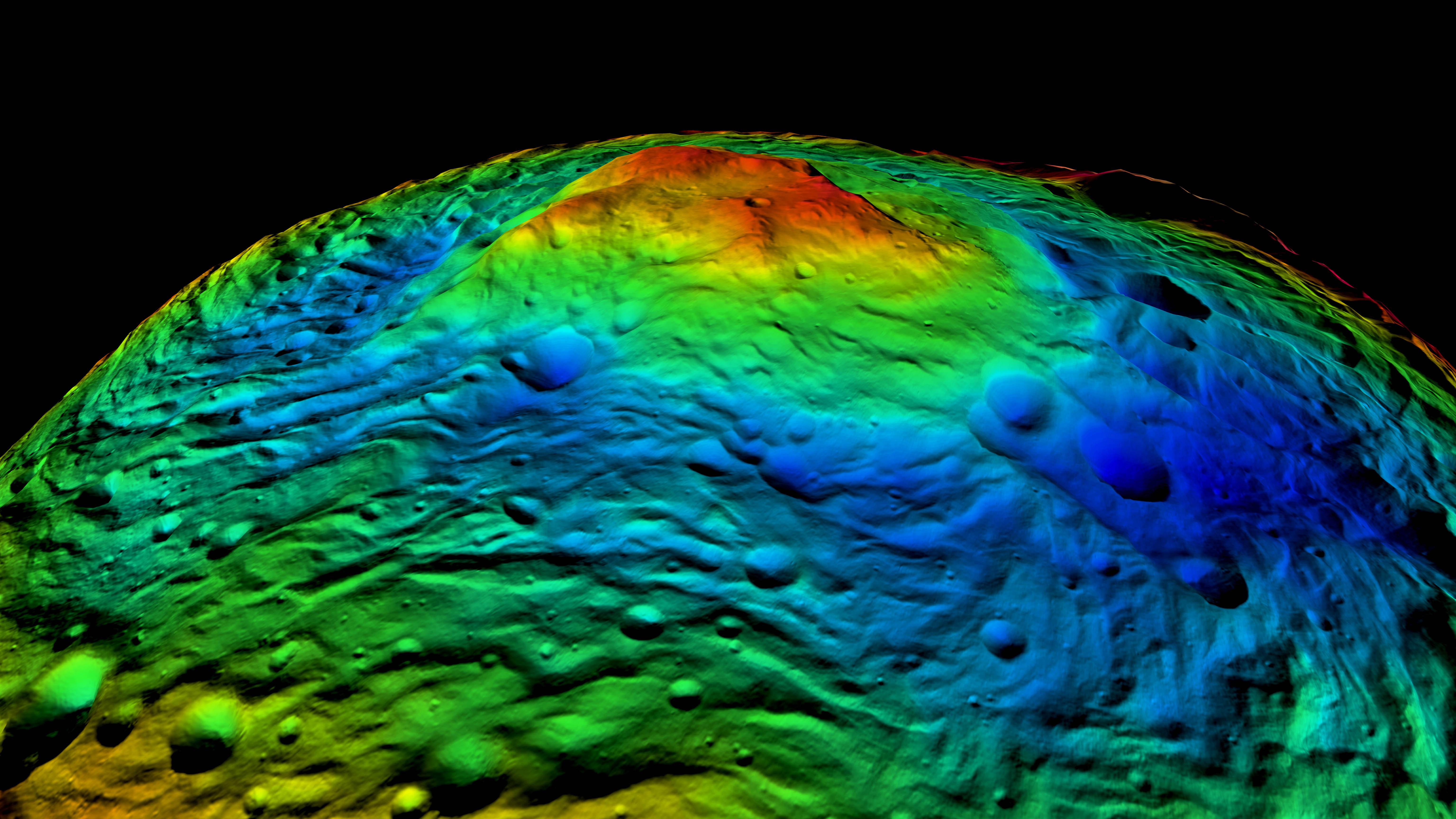

Die Topographie der Südpolregion von Vesta wird von dem etwa 460 Kilometer durchmessenden Rheasilvia-Impaktbeckens sowie einem in dessen Zentrum gelegenen, über 20 Kilometer hohen Bergmassiv dominiert.
