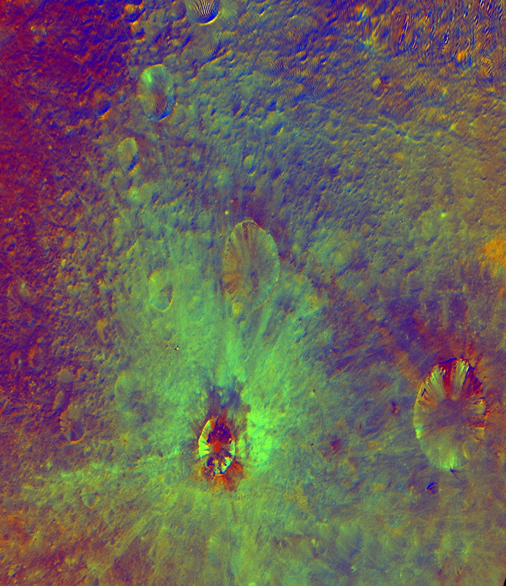

Noch bis vor Kurzem wurde der Asteroid (4) Vesta von den Wissenschaftlern als ein Himmelskörper eingestuft, auf der sich so gut wie kein Wasser befinden kann. Neue Abbildungen der Vesta-Oberfläche und Messdaten der von der US-amerikanischen Weltraumbehörde NASA betriebenen Raumsonde DAWN zeigen jetzt jedoch, dass auf dem Asteroiden anscheinend deutlich mehr Wasserstoff enthalten ist als ursprünglich angenommen.

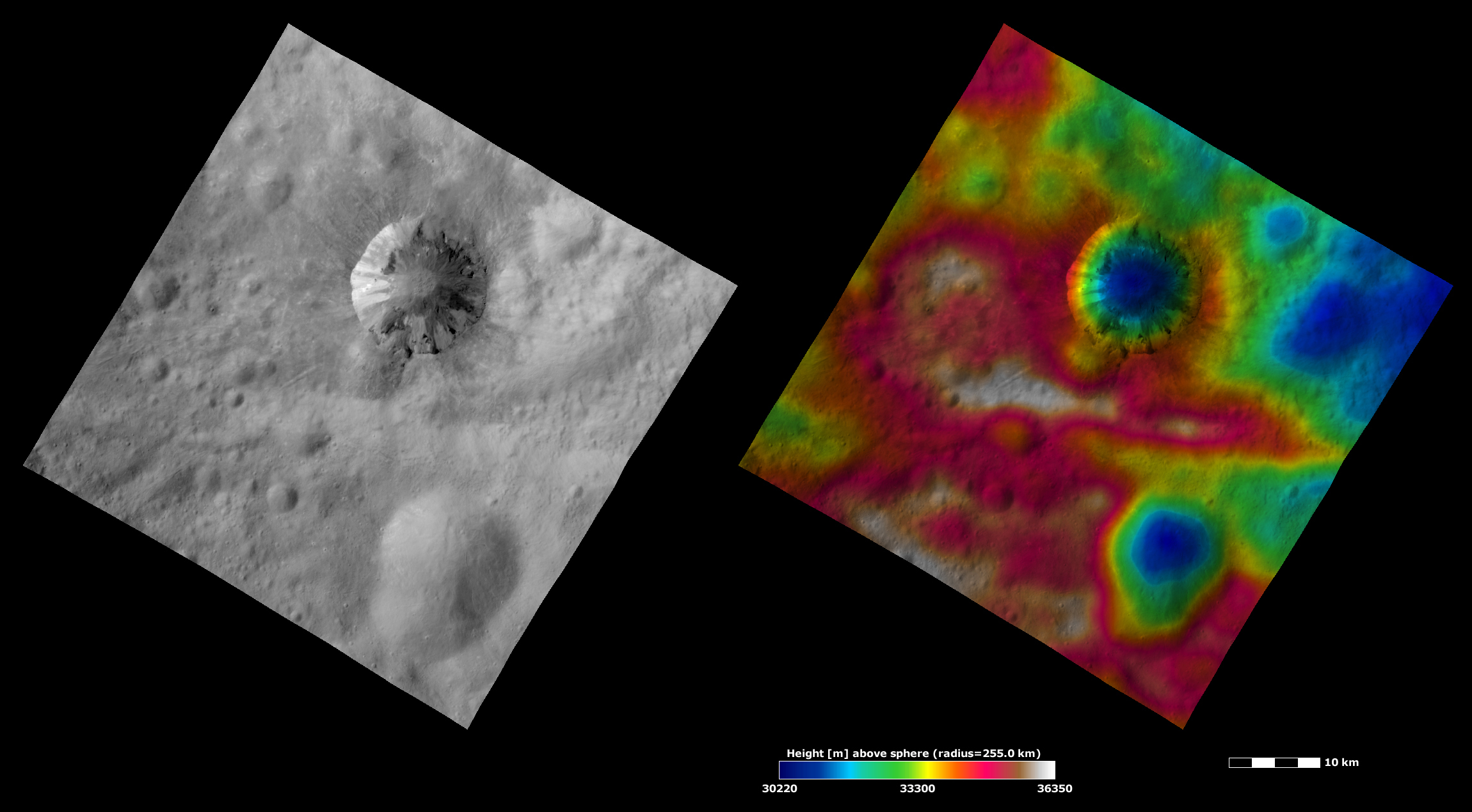

Ein Wissenschaftlerteam um Brett B. Denevi von der Johns Hopkins University in Laurel/US-Bundesstaat Maryland hat die Kameraaufnahmen der auf der Oberfläche von Vesta befindlichen Impaktkrater näher analysiert. Dabei stießen die Planetologen auf verschiedene ungewöhnliche, mit Einbrüchen durchzogene Geländeformationen. Diese unregelmäßig geformten Senken befinden sich in erster Linie in der unmittelbaren Umgebung verschiedener Impaktkrater in der Äquatorregion Vestas. Ähnliche Strukturen sind den Planetologen auch vom Mars her bekannt. Die Wissenschaftler gehen in beiden Fällen davon aus, dass diese Geländeformationen durch den schlagartig erfolgenden Abbau von flüchtigen chemischen Elementen entstehen, welche infolge der bei einem Impakt freigesetzten Hitze verdampfen. “Dies ist ein deutlicher Hinweis darauf, dass zumindestens Teile der Asteroidenoberfläche einen relativ großen Anteil an flüchtigen Stoffen enthalten”, so Brett Denevi.
Diese Annahme wird durch ein von Thomas H. Prettyman vom Planetary Science Institute in Tucson/USA geleitetes Team unterstützt. Die Wissenschaftler untersuchten die Verteilung und Zusammensetzung der auf der Asteroidenoberfläche befindlichen chemischen Verbindungen mittels des Gammastrahlen- und Neutronen-Spektrometers GRAND, einem der drei an Bord der Raumsonde befindlichen Instrumente. Grand kann die in den chemischen Verbindungen enthaltenen Elemente bis zu einer Tiefe von einigen Zentimetern nachweisen, indem es Gammastrahlen und Neutronen registriert, welche bei den erfolgenden Wechselwirkungen zwischen den geladenen Teilchen der kosmischen Strahlung und den unterschiedlichen Elementen auf der Asteroidenoberfläche erzeugt werden.

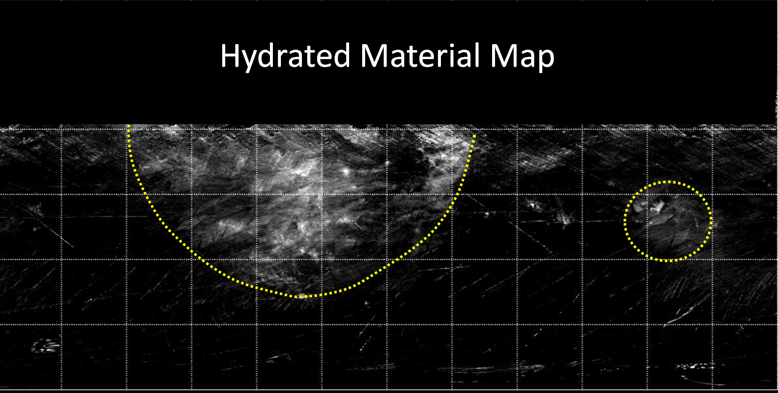

Zu dem gleichen Ergebnis gelangte auch ein weiteres Team, welches von Maria Cristina De Sanctis vom Institute of Astrophysics and Space Planetology in Rom geleitet wird. Die Wissenschaftler werteten die Daten des Visible and Infrared Spektrometers (kurz “VIR”) aus. Die Ergebnisse zeigen große, allerdings regional begrenzte Konzentrationen von Hydroxyl – einer chemischen Verbindung, bei der ein Wasserstoff- und ein Sauerstoffatom miteinander verbunden sind. Im Gegensatz zum Erdmond, wo sich Wasserstoff fast ausschließlich in den ewig im Schatten liegenden und somit dauerhaft besonders kalten Kratern an den Polen halten kann, ist die Verteilung des Wasserstoffes auf Vesta nicht abhängig von einer signifikanten Abschattung oder ungewöhnliche niedrigen Temperaturen.
Die hydroxylreichen Regionen auf Vesta sind auch laut den VIR-Analysen im Großen und Ganzen identisch mit den ältesten gebieten auf Vestas Oberfläche. Rund um relativ große und noch verhältnismäßig junge Impaktkrater oder im Bereich des Rheasilvia-Beckens am Südpol, welches über ein Alter von etwa einer Milliarde Jahre verfügt, sind Hydroxyl-Signaturen dagegen kaum oder gar nicht vorhanden. Dies wiederrum deutet darauf hin, dass es sich bei dem Transport von Hydroxyl auf die Oberfläche von Vesta nicht um einen kontinuierlich ablaufenden Prozess handelt.
Sollten sich diese Forschungsergebnisse bestätigen, so würden sich dadurch wertvolle Einblicke in die Entstehungs- und Entwicklungsgeschichte der terrestrischen Planeten in unserem Sonnensystem ergeben. Kohlige Chondriten und Asteroiden des C-Typs, welche sehr wahrscheinlich die Ursprungskörper dieser Meteoritenart sind, wären dann mit dafür verantwortlich, dass die im inneren Sonnensystem gelegenen Planeten trotz ihrer Entstehung innerhalb der Schneegrenze über einen hohen Anteil an Wasser verfügen.
Laut Maria Cristina De Sanctis wurde das Hydroxyl in erster Linie durch relativ kleine Partikel mit einem Durchmesser von weniger als eine Zentimeter und über einen relativ eng begrenzten Zeitraum auf den Asteroiden verfrachtet. Hierfür kommt die Periode des Late Heavy Bombardement in Frage, welches vor etwa 4,1 bis 3,8 Milliarden Jahren stattfand. Die Vielzahl der in dieser Zeit erfolgten Kollision von Asteroiden und Planetesimalen setzte eine erhebliche Menge an kleinen Partikeln frei, welche in der Folgezeit auf die Oberflächen der Planeten und Asteroiden “herabregnete”.

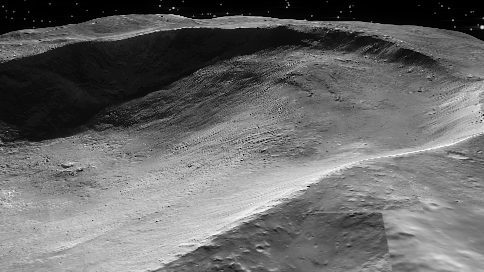

Dies ist jedoch offensichtlich nicht die vollständige Geschichte der wasserhaltigen Materialien auf Vesta. Der relativ junge Krater Oppia weist zum Beispiel eine deutliche Konzentration von Hydroxyl auf, ist jedoch nicht mit dem Material bedeckt, aus dem sich die kohligen Chondriten zusammensetzen. Dies legt nahe, dass mehr als ein Mechanismus für den Hydroxylanteil auf Vesta verantwortlich ist. “Der Ursprung des Hydroxyls auf Vesta ist sicherlich komplex und möglicherweise nicht einzigartig im inneren Sonnensystem”, so De Sanctis. Erst weitere Analysen werden hierüber Klarheit liefern.

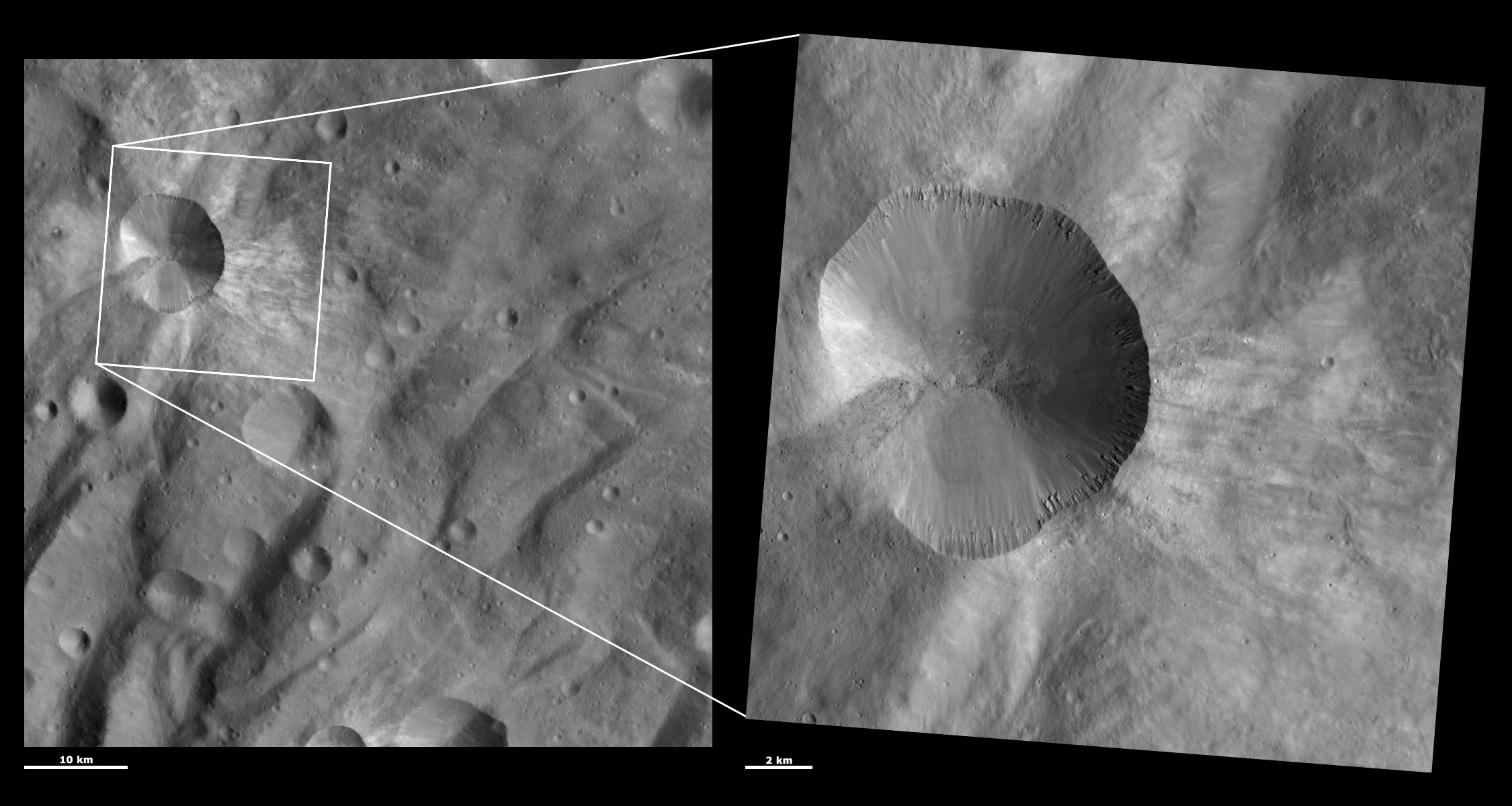

Die in der Äquatorregion befindlichen Rillen und Gräben verlaufen parallel zu dem Impaktbecken Rheasilvia am Südpol und entstanden vermutlich infolge des verursachenden Impaktes. Dieser Impakt hat die gesamte Geomorphologie des Asteroiden verändert. und einen Großteil der älteren Krater und andere Geländeformen mit seinem Auswurfmaterial teilweise oder vollständig verdeckt. Hierbei war besonders die südliche Asteroidenhemisphäre betroffen. Das Gelände auf der Nordhälfte weist ein deutlich höheres Alter auf, obwohl auch in der Nordpolregion des Asteroiden verschiedene größere Impaktbecken entdeckt wurden. Während der letzten 3,5 Milliarden Jahre ereigneten sich über 900 größere Einschläge auf Vesta. Gegenwärtig arbeitet das DAWN-Team mit Hochdruck an der Erstellung einer topografischen Karte, welche fast die gesamte Oberfläche abdeckten wird. Lediglich ein kleiner Bereich am Nordpol konnte nicht mit der Framing Camera der Raumsonde erfasst werden.

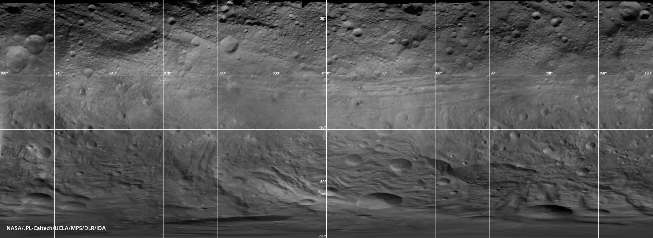

Das VIR-Spektrometer hat über vier Millionen Spektren aufgenommen, welche mehr als 65 Prozent der Oberfläche mit hohen Auflösungen abdecken. Besonders die Südpolregion konnte dabei sehr gut erfasst werden. Besonders im Inneren der größeren Krater in der Äquatorregion befindet sich eine Regolithschicht, welche eine Stärke von bis zu einem Kilometer aufweist. Im Rheasilviabecken ist diese Schicht dagegen deutlich dünner. Analysen der Temperatur, der Wärmeleitfähigkeit und des Wärmeflusses ergaben, dass von Regolith bedecktes Wassereis auf Vesta auch über längere Zeiträume stabil sein könnte – allerdings nur dann, wenn es sich in hohen Breiten befindet und zudem an Hanglagen abgelagert ist, welche in die Richtung des jeweiligen Pols weisen.
