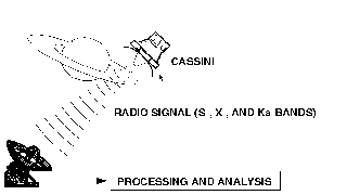

Radio Science Subsystem (RSS)
RSS ist ein weiteres Gerät der Raumsonde (Bild: NASA)
Das 14,38 kg schwere Radio Science Subsystem (Radiowellen Sender) wird die gesammelten Daten von Cassini zur Erde übertragen. Diese Übertragung wird auf drei Frequenzbändern statt finden: Ka-Band, X-Band und S-Band, der Unterschied der zwischen diesen Frequenzbändern besteht, ist nur der GHz Bereich in dem gesendet wird.
Ka-Band sendet auf den Frequenzen: 32.02344, 32.02860, 32.03377, 34.31636 GHz X-Band sendet auf den Frequenzen: 8.4272, 8.4299, 7.175 GHz und S-Band auf 2.29833, 2.29907 GHz. Die Übertragungen werden mehrere male am Tag durchgeführt, der Stromverbrauch beträgt 80,70 W die Stunde.
