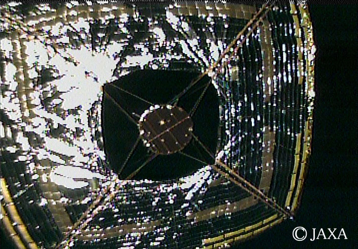

Die zylindische Subsonde ist etwa kinderfaustgroß und verfügt neben einer Kamera über eine Batterie und eine kleine Sendeanlage. Sie wurde am 15. Juni von der Hauptsonde abgetrennt und entfernte sich langsam von dieser in Flugrichtung. Dabei wurden etwa 15 Minuten lang Bilder gemacht und zu IKAROS gesendet. Von dort aus gelangten die Daten dann zur Erde.
Die Bilder zeigen das vollständig ausgebreitete Sonnensegel, in dessen Zentrum die eigentliche Sonde, an Kabeln und Seilen mit der Folie verbunden, hängt. Das Sonnensegel hat quadratische Form mit einer Seitenlänge von 14,1 m und einer Fläche von etwa 173 m². In der quadratischen Aussparung in der Mitte mit einer Seitenlänge von 3,20 m befindet sich der Zentralkörper der Sonde. Auf der Folie erkennt man als äußeres Quadrat zwei Reihen schaltbare Reflektoren, die zur Steuerung des Segels eingesetzt werden sollen. Weiter innen befinden sich zwei Reihen Dünnschichtsolarzellen, die bräunlich wirken und zur Energieversorgung beitragen.

IKAROS mit vollständig ausgebreitetem Sonnensegel
(Bild: JAXA)
