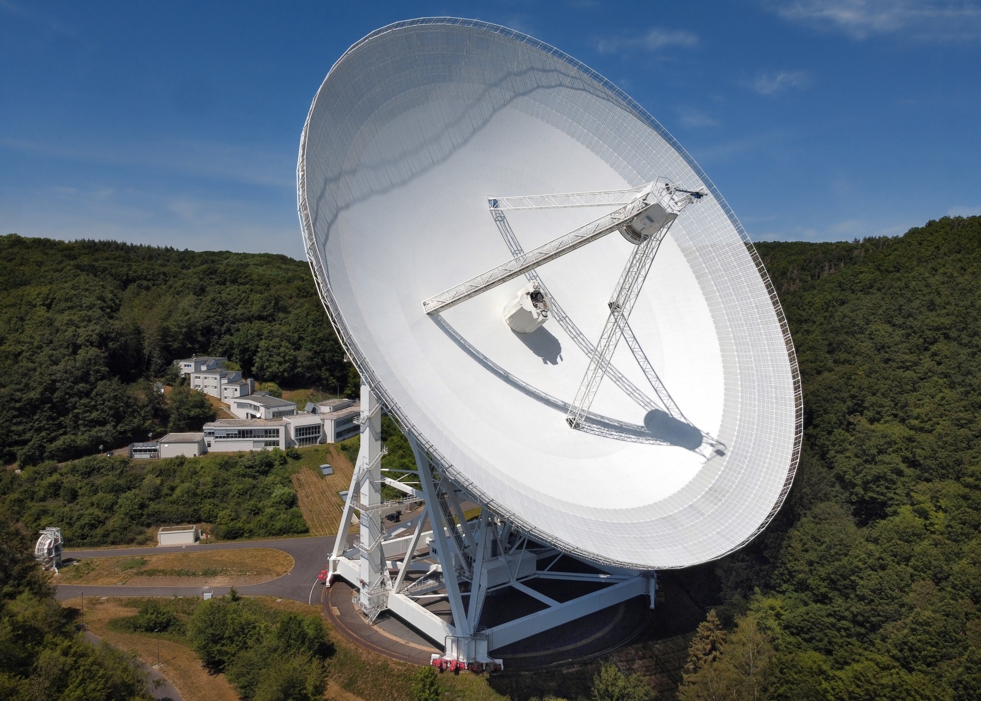

Das 100-m-Radioteleskop des MPIfR bei Bad Münstereifel-Effelsberg ist Teil des IPTA-Radioteleskopnetzwerks im Rahmen des „Large European Array for Pulsars“ (LEAP). (Bild: Norbert Tacken/MPIfR)
