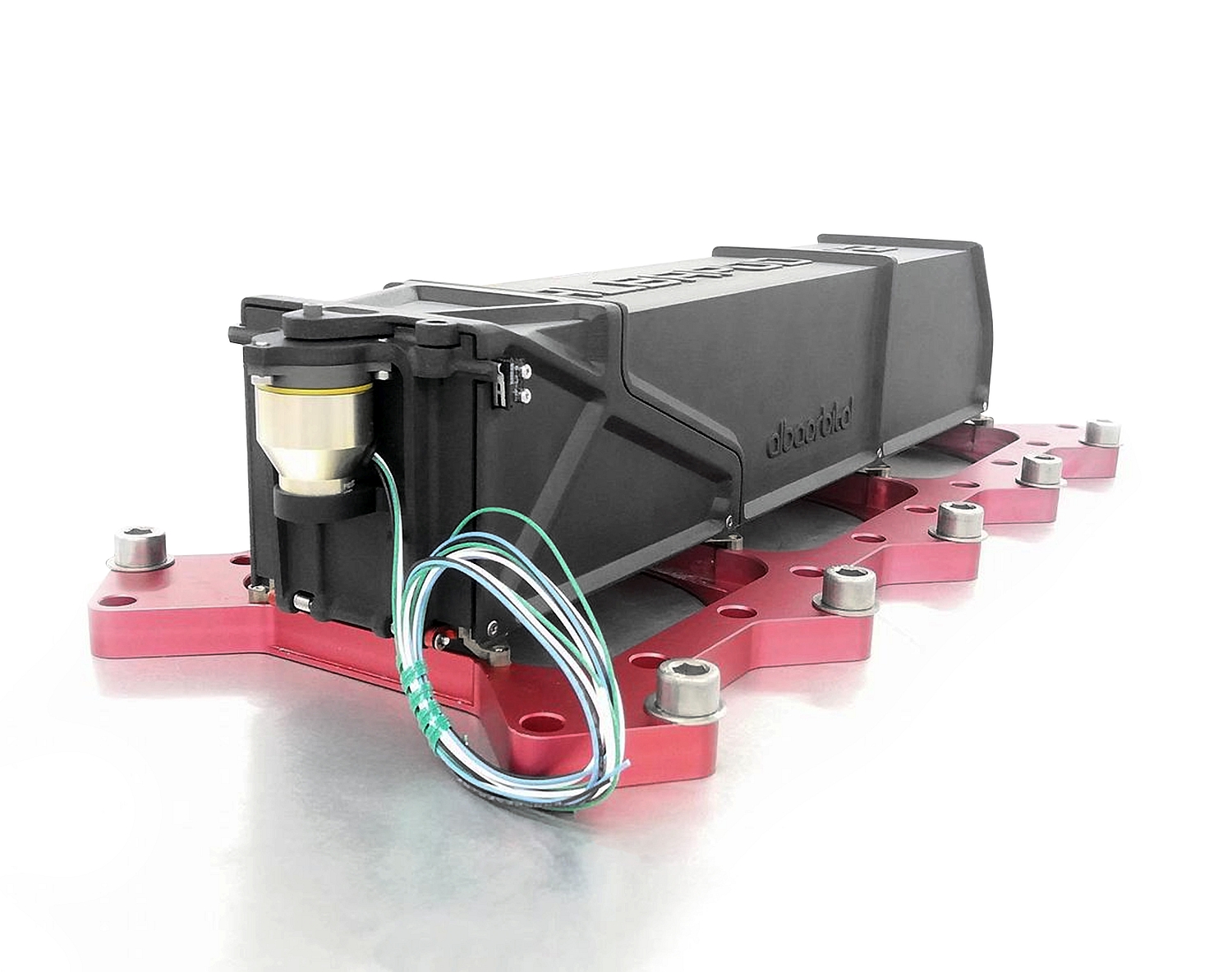

Freisetzungssystem AlbaPod 2.0 während der Zertifizierung vor dem Flug.
(Bild: Alba Orbital)

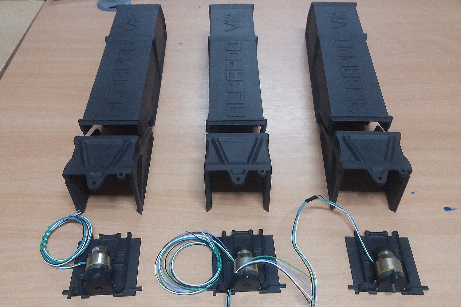

Drei Freisetzungssysteme AlbaPod 2.0, hergestellt von CRP Technology im 3D-Druck mit Windform® XT 2.0.

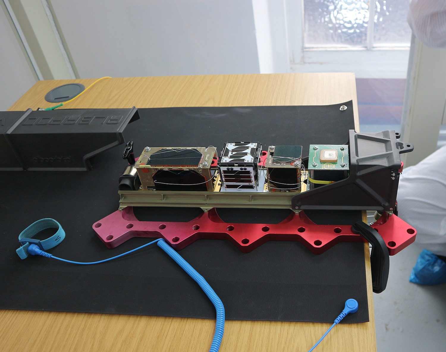

AlbaPod 2.0 mit voller Besetzung – Abdeckung für Inspektion ausgebaut.

Das Team von Alba Orbital entschied sich für das selektive Lasersintern und den Werkstoff Windform® XT 2.0 aus der Produktreihe Windform® TOP-LINE. „AlbaPod v2“, so die Ingenieure von Alba Orbital, „muss eine Freisetzung in den Weltraum überstehen und in seinem Inneren zahlreiche Satelliten beherbergen. Die Beständigkeit gegen hohe Schwingungen war schon immer eine wesentliche Anforderung, so wie die Sicherheit des PocketQube vor der Freisetzung. Die Steifigkeit und Robustheit machten Windform® XT 2.0 zu einem perfekten Kandidaten für diesen Einsatz.“
Windform® XT 2.0 ist ein Material der neuen Generation, das das vorangegangene Produkt Windform® XT ersetzt. Windform® XT 2.0 zeichnet sich durch deutliche Verbesserungen der mechanischen Eigenschaften aus, darunter +8 % bei der Bruchlast, +22 % beim Elastizitätsmodul und +46 % bei der Bruchdehnung.

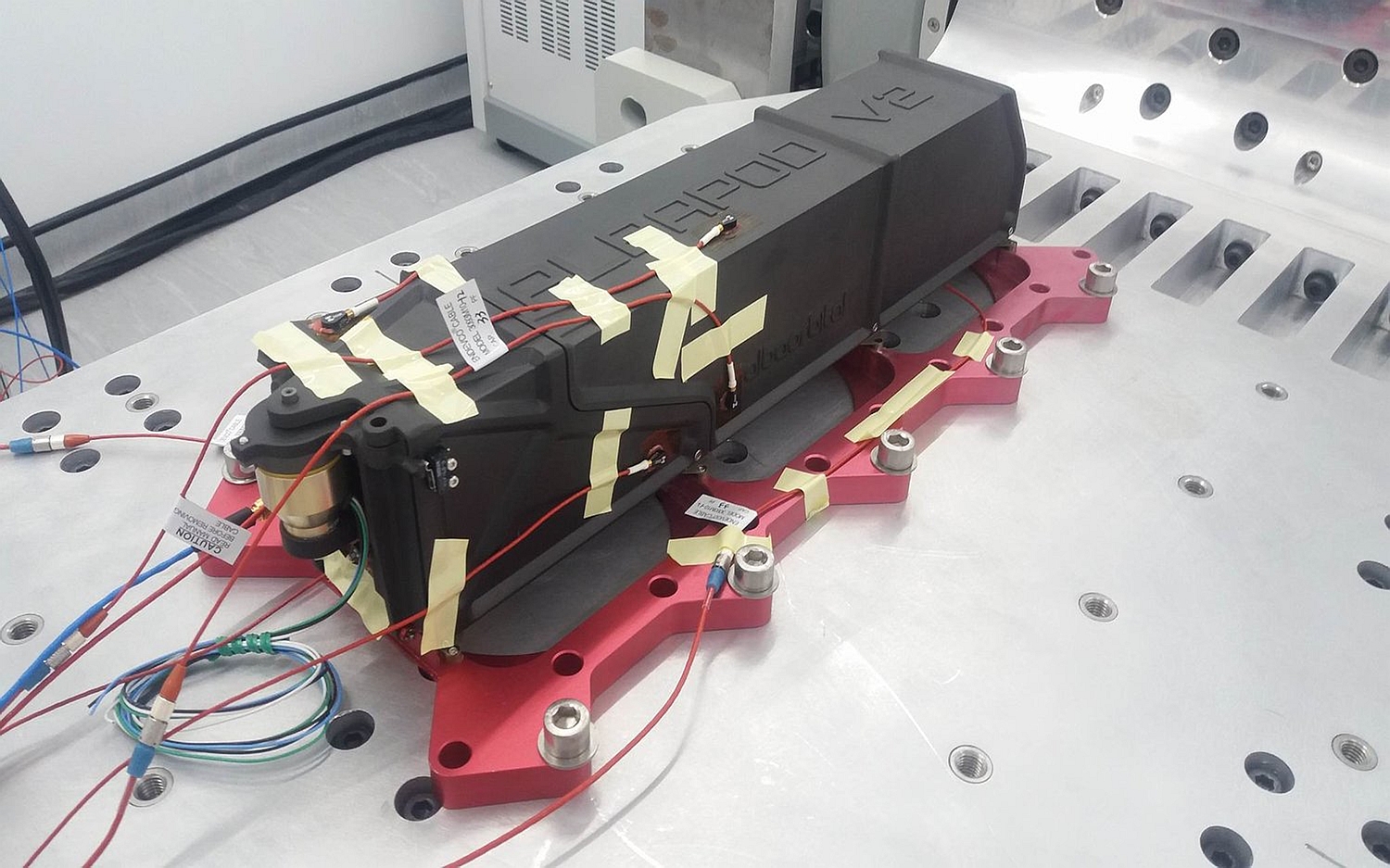

AlbaPod 2.0 während des Schwingungstests.

Das Team von Alba Orbital erklärt einige technische Details in Bezug auf die Vorteile, die sich aus der additiven Fertigung und dem Material Windform® XT 2.0 ergeben: „Der innovativste Aspekt des Projekts betrifft die Anzahl der aus Windform® XT 2.0 hergestellten Komponenten: nicht nur die Abdeckung, sondern auch der bewegliche Auswurfmechanismus sowie der Mechanismus für die Montage der Tür. Letztere sind strukturelle Komponenten und von entscheidender Bedeutung für das gesamte Freisetzungssystem.“

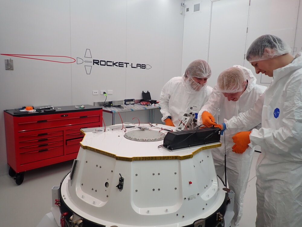

AlbaPod 2.0 auf Rocket Labs Electron Kickstage.
Im Hinblick auf die mechanischen Leistungen bestätigen die Ingenieure von Alba Orbital: „Dies ist ein grundlegender Aspekt. Der Zusammenbau des PocketQube muss nicht nur korrekt durchgeführt werden, um die Verlagerung der Satelliten im Inneren der Struktur zu erleichtern, sondern auch die Struktur muss in der Lage sein, die Satelliten selbst in den kritischsten Fällen zu halten, wie z.B. bei einem hypothetischen Ausfall einer Payload während der Startphase, da jeder Ausfall andere Payloads oder sogar das Trägersystem beschädigen kann. AlbaPod v2 wurde eingehenden Schwingungstests unterzogen und hat sich durch ein außergewöhnlich gutes Verhalten ausgezeichnet.

Am 9. September 2019 hat Alba Orbital den ersten PockeQube für seine Freisetzung im Weltraum in den AlbaPod v2 eingesetzt.
Anfang Dezember 2019 hat Alba Orbital 6 PocketQube-Satelliten mit Hilfe des im 3D-Druck und mit Windform XT 2.0 hergestellten Freisetzungssystems AlbaPod v2 in die Umlaufbahn gebracht (Mission: Alba Cluster 2). Alba Cluster 2 befindet sich seit 100 Tagen in der Umlaufbahn. Eine neue Freisetzung mit dem dritten, von CPR Technology hergestellten AlbaPod v2 (die mit Alba Cluster 3 stattfinden wird), ist für Ende 2020 geplant.
