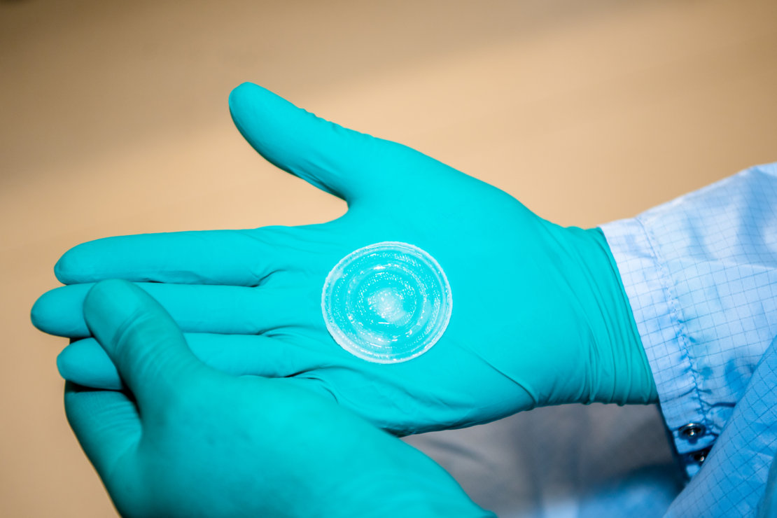

Biodruck von Haut
(Bild: ESA SJM Photography)
Diese hochmodernen Proben wurden von Wissenschaftlern des Universitätsklinikums der Technischen Universität Dresden (TUD), die zum Projektkonsortium gehört, zusammen mit OHB System AG als Hauptauftragnehmer und dem Life-Science-Spezialisten Blue Horizon erstellt.
“Mit Hilfe von menschlichem Blutplasma, das für die Besatzungsmitglieder der Mission leicht zugänglich wäre und als nährstoffreiche “Bio-Tinte” dient, können im 3D-Biodrucker menschliche Zellen gedruckt werden”, sagt Nieves Cubo von der TUD. “Da Plasma eine sehr flüssige Konsistenz hat, ist es schwierig, damit unter veränderten Gravitationsbedingungen zu arbeiten. Wir haben daher eine modifizierte Rezeptur durch Zugabe von Methylcellulose und Alginat entwickelt, um die Viskosität des Substrats zu erhöhen. Astronauten könnten diese Substanzen aus Pflanzen bzw. Algen beziehen – eine umsetzbare Lösung für eine geschlossene Weltraumexpedition.

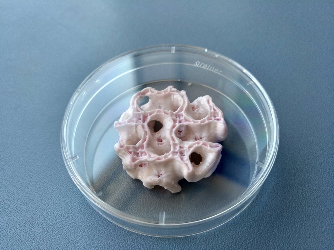

Universitätsklinikum der Technischen Universität Dresden (TUD)
Detailaufnahme des wachsenden Knochens
(Bild: Universitätsklinikum der Technischen Universität Dresden (TUD))

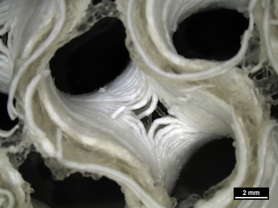

Bei der Herstellung der Knochenprobe werden menschliche Stammzellen mit einer ähnlichen Bio-Tinten-Zusammensetzung unter Zugabe eines Calciumphosphat-Knochenzements als strukturtragendes Material gedruckt, das anschließend während der Wachstumsphase absorbiert wird.” Um zu beweisen, dass die Biodrucktechnik auf im Weltraum möglich ist, wurde sowohl die Haut- als auch die Knochenprobe “umgekehrt” gedruckt. Da ein längerer Aufenthalt in der Schwerelosigkeit nicht möglich war, stellte die Herausforderung eines solchen “minus 1 G”-Tests die nächstbeste Option dar.
Wachsender Knochen
