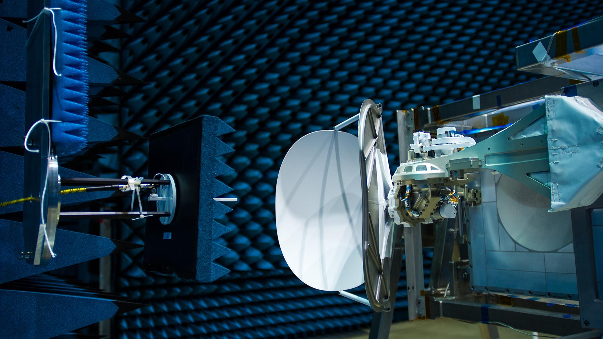

ColKa im Labortest. (Bild ESA/Cowan)
17. Januar 2022 – Das “Columbus Ka-Band Terminal”, kurz “ColKa” hat seinen Dienst aufgenommen. “Das wissenschaftliche Datenaufkommen bei den Experimenten auf der ISS wächst stetig. Mit ColKa erhält das Columbus-Labor der Internationalen Raumstation ISS einen eigenen direkten Anschluss an die Datenautobahn im All – den sogenannten SpaceDataHighway. Die Hochgeschwindigkeitssatellitenverbindung beschleunigt den “Datenverkehr” nach Europa erheblich. Davon werden viele Wissenschaftlerinnen und Wissenschaftler mit ihren Experimenten profitieren – und zwar schon während der “Cosmic Kiss”-Mission von Matthias Maurer und vor allem direkt danach unter der italienischen Astronautin Samantha Cristoforetti”, erklärt Volker Schmid, “Cosmic Kiss”-Missionsleiter in der Deutschen Raumfahrtagentur im DLR. Denn diese etwa kühlschrankgroße Antenne macht nun einen Datentransfer in Echtzeit zwischen der ISS und dem Columbus-Kontrollzentrum am Standort des DLR in Oberpfaffenhofen möglich, wo das ColKa-Terminal betrieben wird. Die Antenne und auch der SpaceDataHighway ist ein Projekt von Airbus in Zusammenarbeit mit der europäischen Weltraumorganisation ESA.

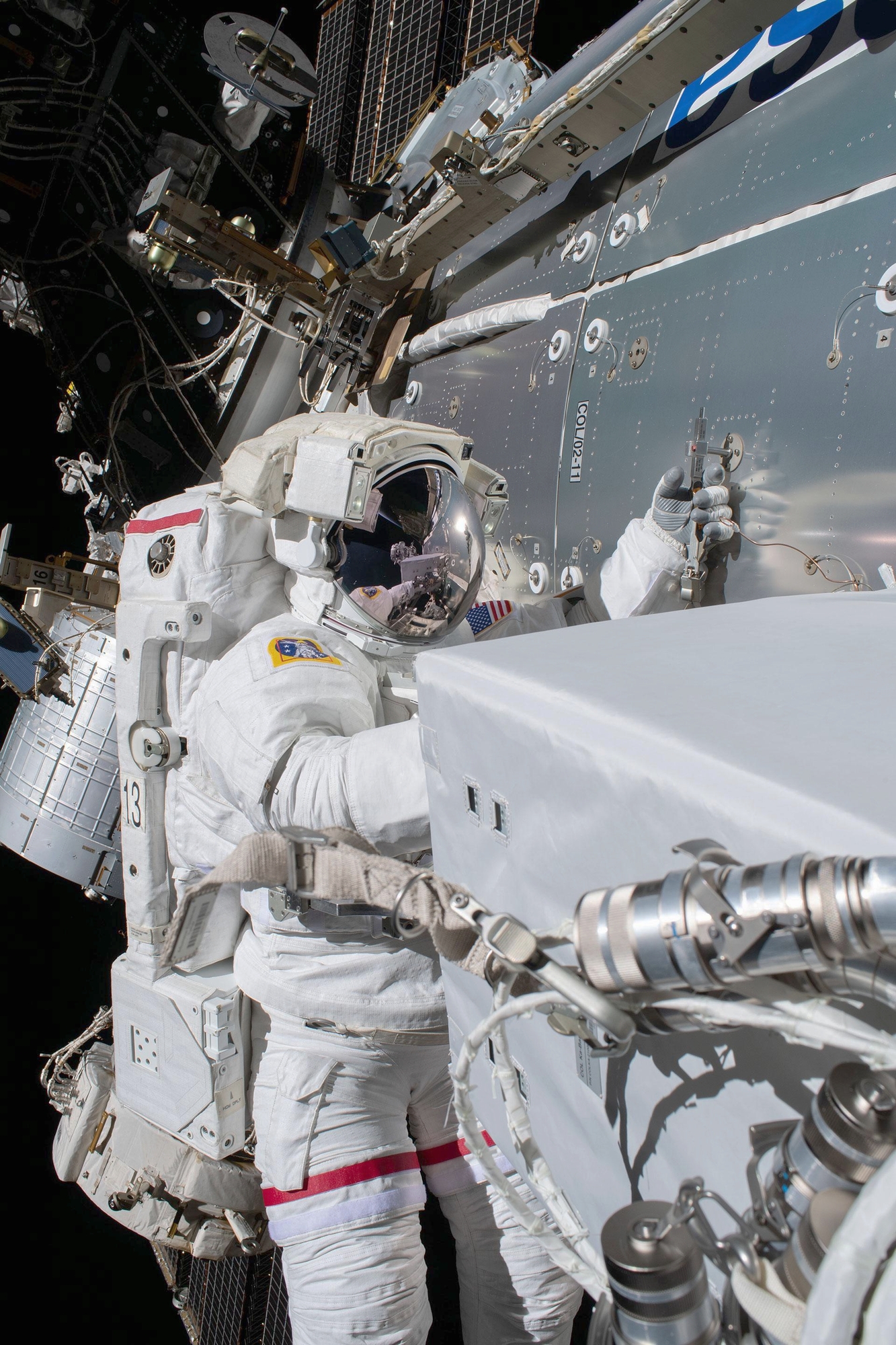

ColKa bei der Installation. (Bild: ESA/NASA)

Am 27. Januar 2021 installierten die beiden NASA-Astronauten Mike Hopkins und Victor Glover mit einem Außenbordeinsatz – einer sogenannten Extra Vehicular Activity (EVA) – die Antenne an der Außenseite des europäischen Columbus-Labors der ISS. Bei diesem Einsatz wurden die beiden sowohl vom Columbus-Kontrollzentrum sowie vom dänischen ESA-Astronauten Andreas Mogensen vom Boden aus unterstützt. “Nach der erfolgreichen Installation haben wir zahlreiche Tests vom Columbus-Kontrollzentrum aus durchgeführt. Wir haben zum Beispiel überprüft, ob die Antenne sich nach unseren Kommandos korrekt ausrichtet, ob die Kommunikation mit dem Datennetzwerk richtig funktioniert und ob Daten erfolgreich übertragen werden”, erklärt Daria Margiotta, Flugdirektorin im Columbus-Kontrollzentrum am DLR-Standort in Oberpfaffenhofen.
Außerdem wurden noch Temperaturtests durchgeführt. Denn die Antenne muss zum Beispiel auch unter den harschen Bedingungen des Weltraums funktionieren. Ist die ISS zum Beispiel zur Sonne gedreht, herrschen bis zu 121 Grad Celsius an der Außenhülle. Verschwindet sie im Erdschatten, herrschen auf einmal minus 157 Grad Celsius. Um unter diesen Bedingungen optimal zu funktionieren, wird die Antenne automatisch je nach Bedarf runtergekühlt und wieder aufgeheizt. Außerdem wurden in Oberpfaffenhofen sämtliche System- und Softwaretests durchgeführt. Nach dem Abschluss dieser Tests ist ColKa nun für den Dauerbetrieb einsatzbereit.

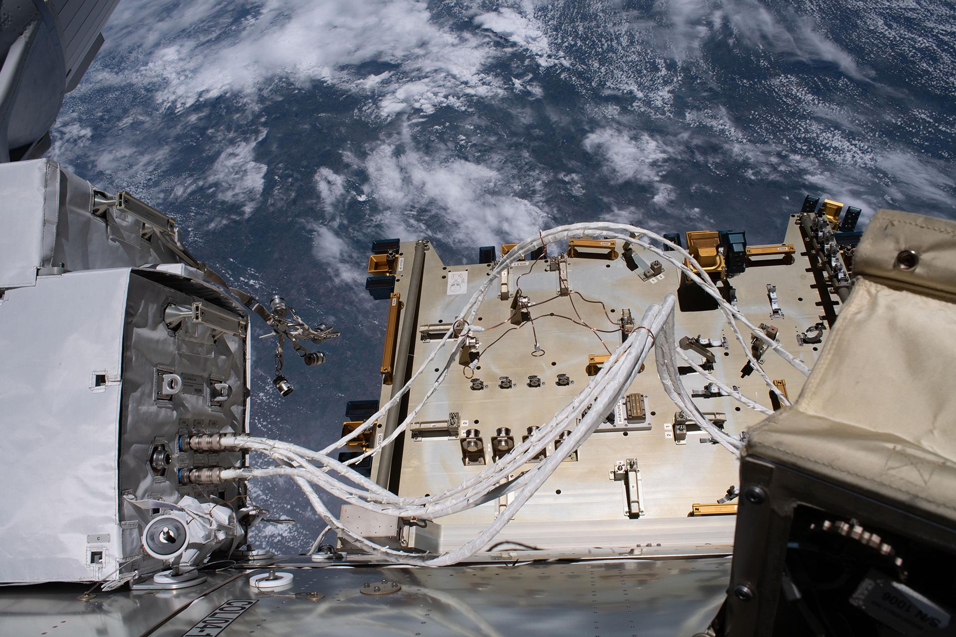

Colka-Terminal am europäischen Columbus-Modul. (Bild: ESA/NASA)
