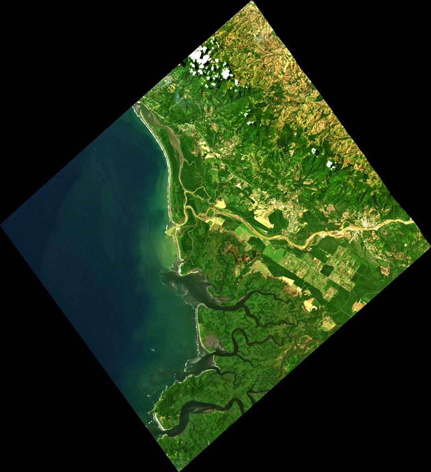

Umweltauswirkungen der Landwirtschaft auf die Küstenregion bei Sierpe, Costa Rica
(Bild: DLR EOC – Nicole Pinnel/Peter Gege)
Das hyperspektrale Erdbeobachtungsinstrument verfügt über eine weltweit einzigartig hohe Aufnahmequalität. Aus dem 400-Kilometer-Orbit der ISS sammelt das Sensorsystem Bilddaten in 235 eng beieinander liegenden Spektralbändern. Es hat eine räumliche Bodenauflösung von 30 Metern und eine spektrale Auflösung von 2,55 Nanometern. Dadurch wird die Informationstiefe von Erdbeobachtungsdaten deutlich angehoben. Bereits kurz nach der Inbetriebnahme waren die ersten Aufnahmen verfügbar. So konnten mit DESIS-Daten auch Plastikinseln und Ölteppiche auf den Ozeanen identifiziert werden. Vor wenigen Monaten konnten durch die hohe räumliche Auflösung von DESIS erstmals seltene Erden aus dem All detektiert werden. Auch die Untersuchung von Korallenriffen ist mit den von DESIS gelieferten Daten möglich.

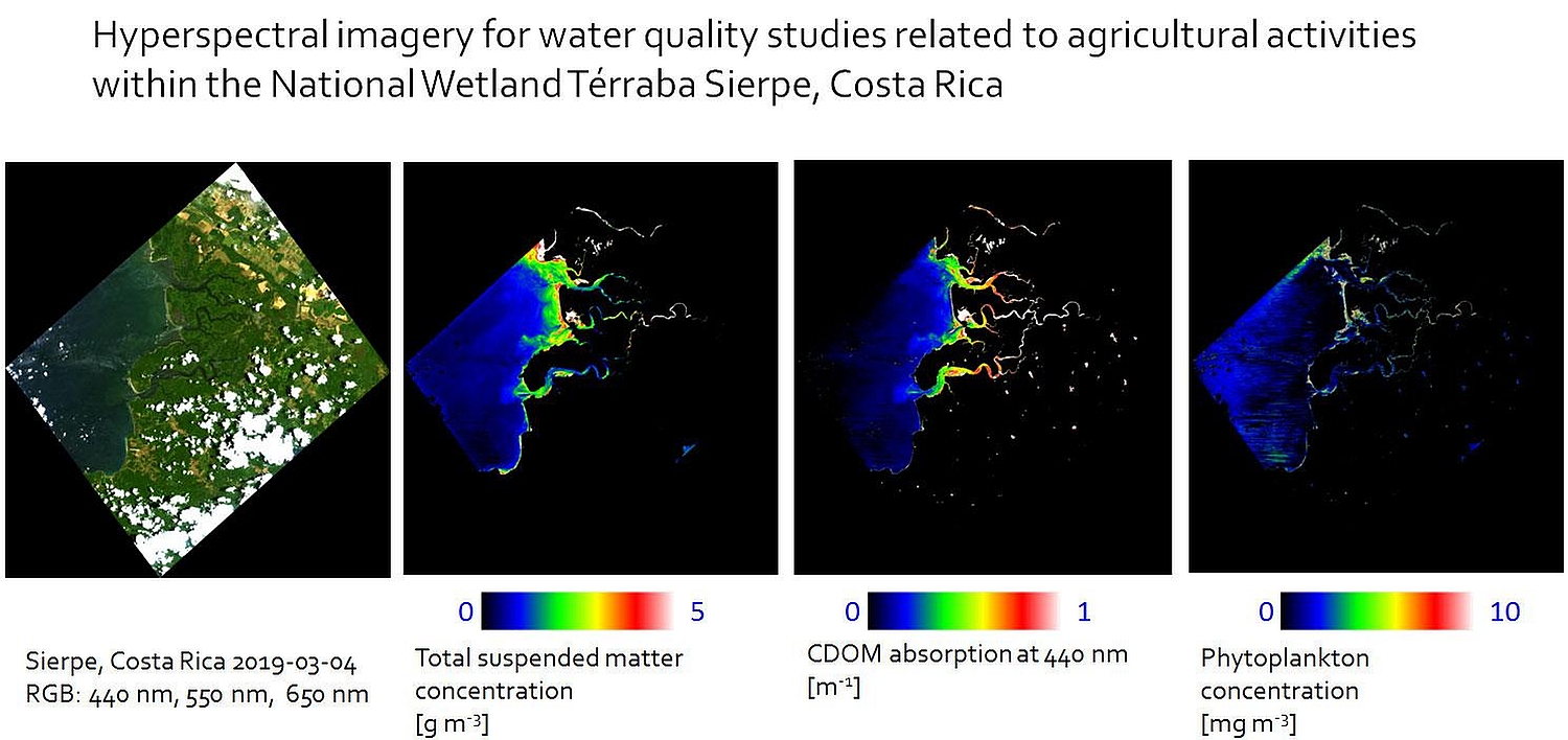

Einsatzgebiet Costa Rica: DESIS-Daten für Wasserqualitätsstudien für die landwirtschaftliche Nutzung der Region Sierpe
(Bild: DLR (CC-BY 3.0))
Wissenschaftler analysieren die DESIS-Daten und können aus ihnen Informationen über die Veränderungen im Ökosystem der Erdoberfläche und von Wasserflächen ableiten. So lässt sich zum Beispiel der Gesundheitszustand von Wäldern beurteilen. Sie helfen auch bei der Bewertung landwirtschaftlicher Flächen, um aussagekräftige Ertragsprognosen zu treffen. Außerdem sind die Daten so schnell verfügbar, dass sie unter anderem Rettungskräften im Katastrophenfall zeitnah detaillierte Vor-Ort-Informationen liefern.
