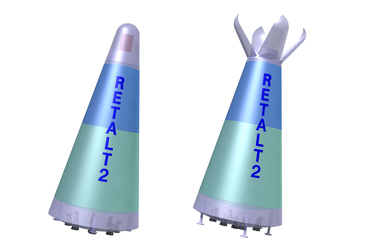

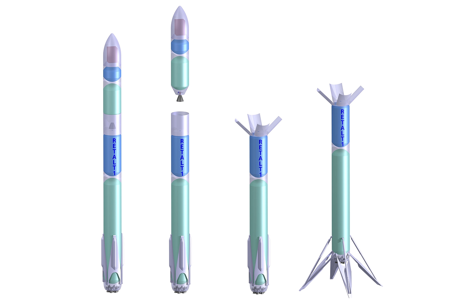

Während des Projekts werden zwei Konzepte für senkrecht startende und landende Raketen getestet: Die Konfiguration RETALT1 hat zwei Stufen – ähnlich den konventionellen Raketen Falcon 9 oder Ariane 5. Die erste Stufe dieser Trägerrakete soll wieder landen. Der zweite Launcher (Konzept RETALT2) hat nur eine einzige Stufe. Er ist für kleinere Nutzlasten ausgelegt und bremst bei der Rückführung nicht nur mit dem Retro-Schub, sondern zusätzlich mit Hilfe einer großen aerodynamischen Grundfläche an der Unterseite.

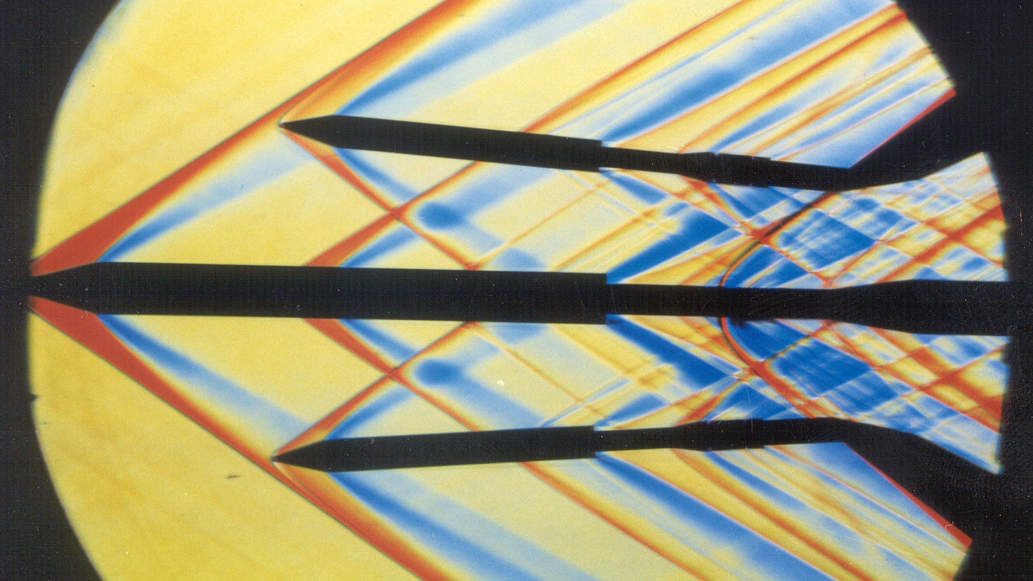

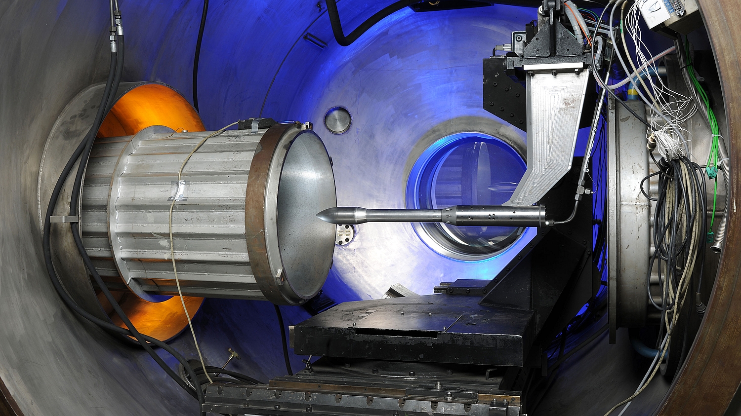

Das RETALT-Team untersucht sämtliche Aspekte mit Referenzkonfigurationen, und Modellen im kleineren Maßstab. So werden bei den Aerodynamiktests in den Windkanälen des DLR Modelle in Maßstäben zwischen 1:30 und 1:100 eingesetzt. Konfigurationen zur Untersuchung von Strukturkomponenten wie den Landebeinen entstehen in Maßstäben von bis zu 1:3. Während des Projekts werden die Technologien in repräsentativen Umgebungen getestet. Davon ausgehend können in Folgeprojekten Prototypen gebaut und tatsächlich im Wellstall getestet werden.

Auch CFS Engineering führt CFD-Simulationen durch und ist darüber hinaus für die Verbreitung und Verwertung der Projektergebnisse verantwortlich. Elecnor Deimos untersucht die Flugdynamik und entwickelt das Leit-, Navigations- und Steuerungskonzept für die Referenzkonfigurationen. MT Aerospace entwickelt Strukturkomponenten wie die Landebeine sowie aerodynamischen Steuerflächen und wird skalierte Demonstratoren der Strukturen herstellen. Almatech entwickelt Mechanismen für die Strukturbauteile und ist verantwortlich für die Konzeption einer Schubvektorsteuerung (TVC). Amorim Cork Composites entwickelt das Thermalschutzsystem (TPS) für kritische Bauteile, insbesondere die Grundfläche der Trägerraketen, die mit heißem Abgasstrahl im Windkanal getestet werden.
