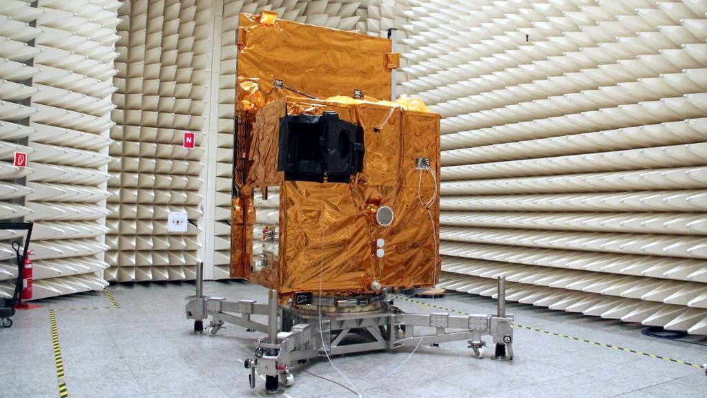

EnMAP auf Herz und Nieren getestet. (Bild: OHB System AG)

“Um seinen Flug und den Aufenthalt im Weltraum unbeschadet zu überstehen, musste EnMAP vorher auf Herz und Nieren getestet werden. Denn der ‘Ritt’ auf der Rakete, extreme Temperaturschwankungen und die harte Strahlung im Weltraum fordern den äußerst empfindlichen Instrumenten auf dem Satelliten einiges ab”, sagt Projektleiter Sebastian Fischer. Daher wurde der Satellit einer mehrmonatigen Prüfkampagne im Raumfahrttestzentrum der IABG in Ottobrunn bei München unterzogen. “Die Tests hat EnMAP mit Bravour gemeistert. Die Instrumente und die gesamte Technik haben unter Extrembedingungen hervorragend funktioniert.”
